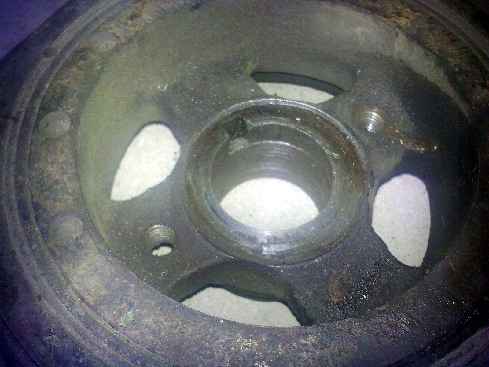

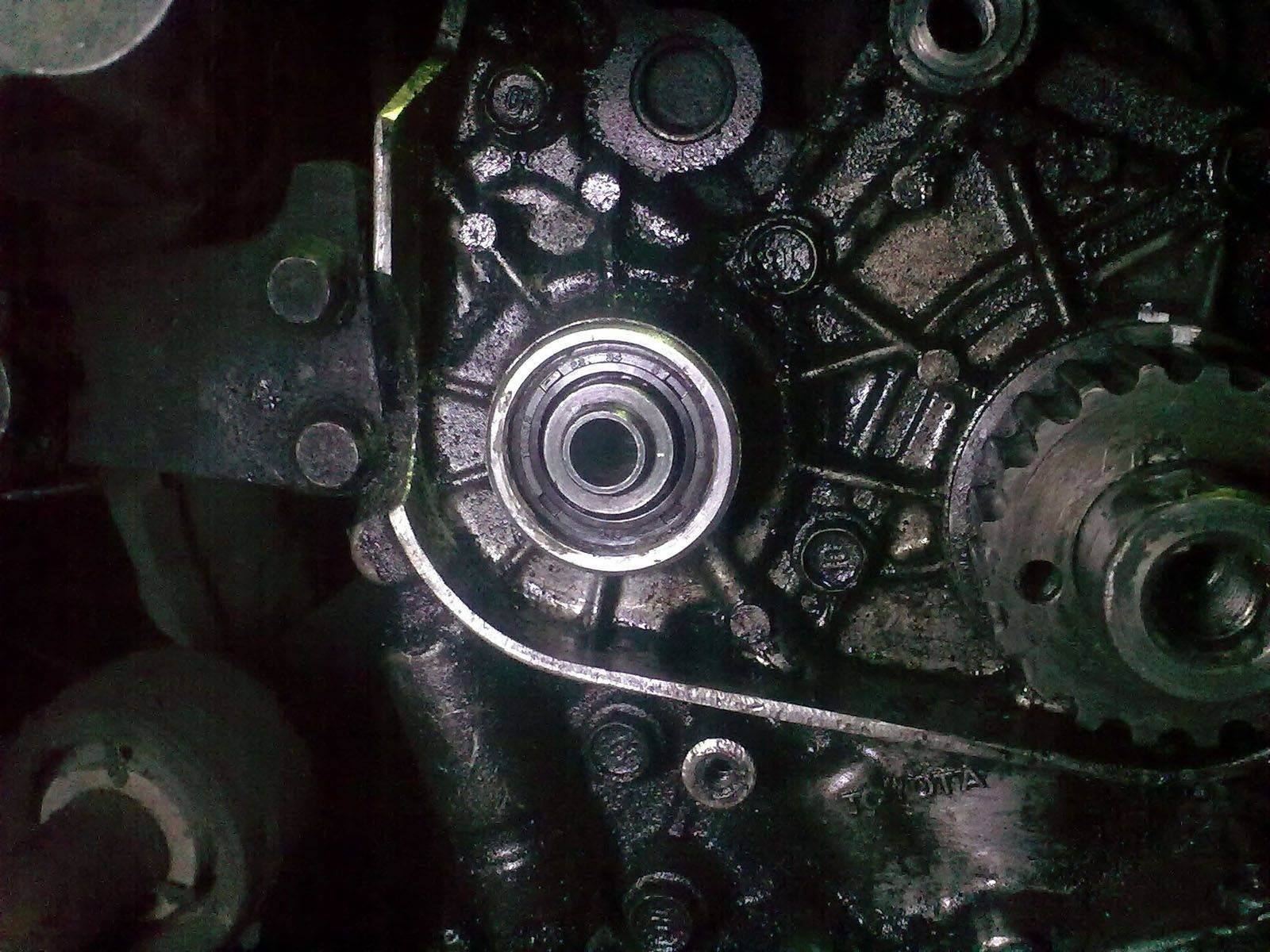

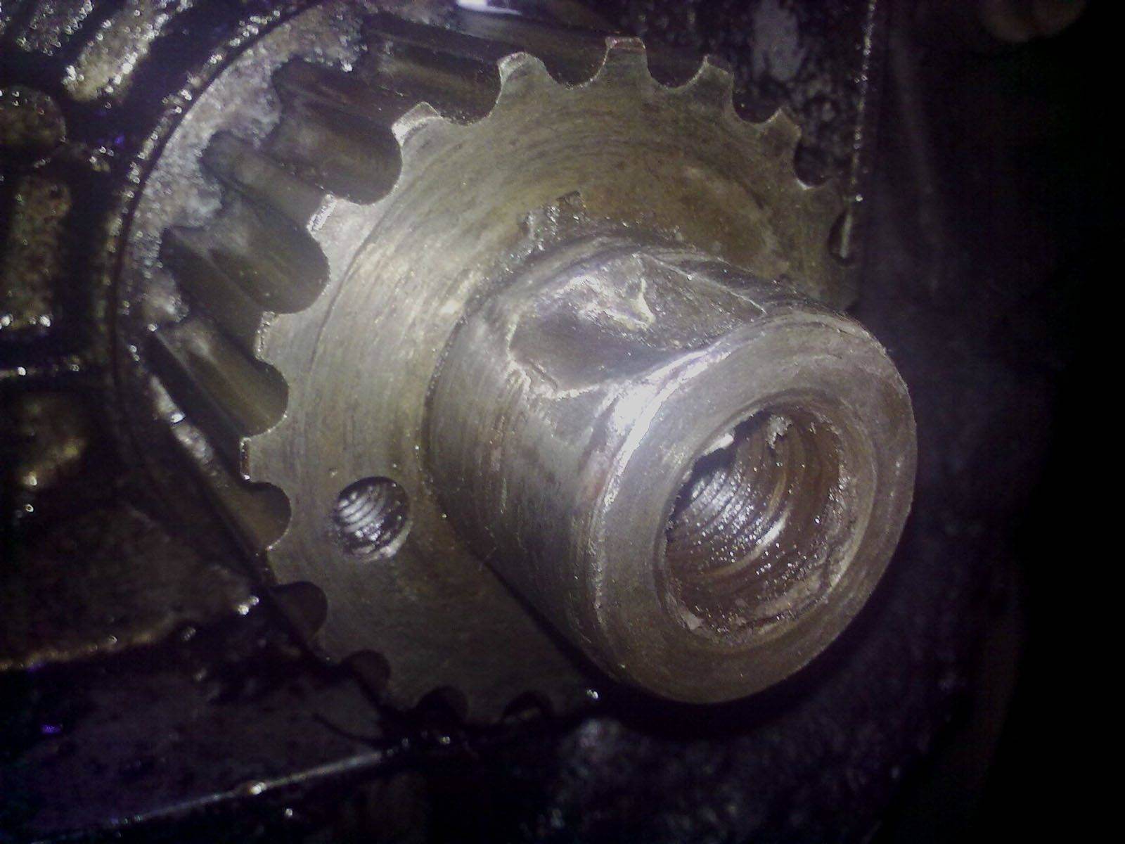

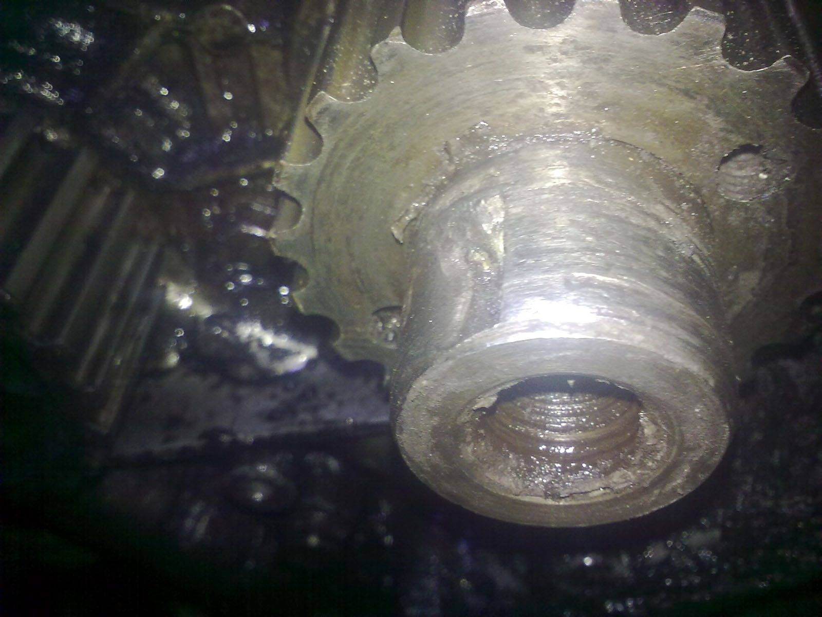

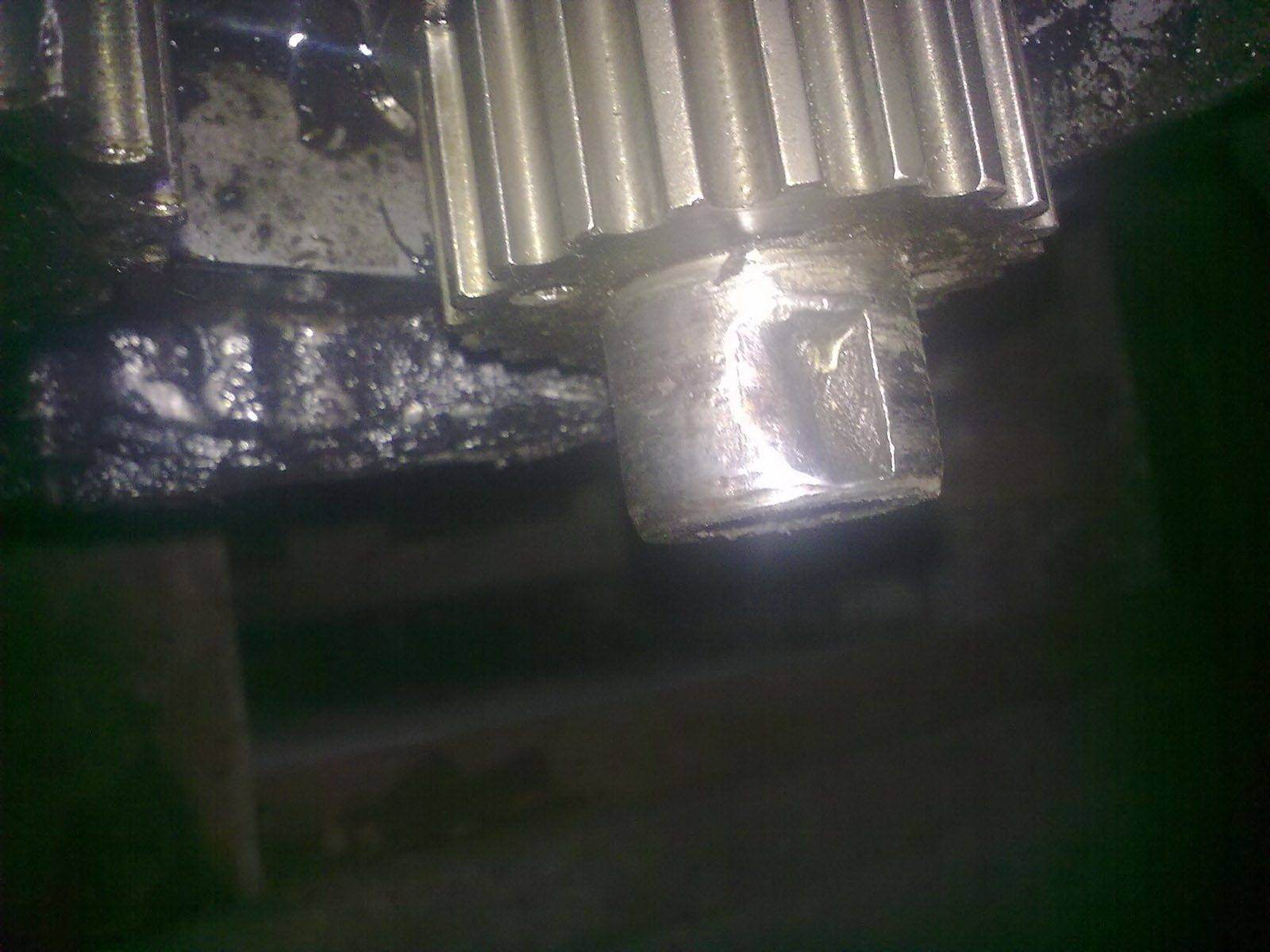

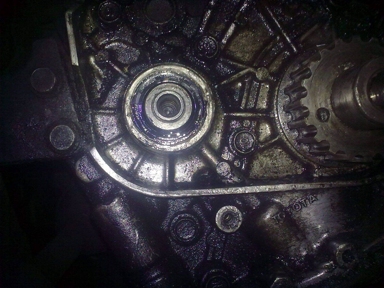

Привет, вот и я добрался до замены ГРМ и видимо вовремя... Все разобрал и теперь куча вопросов:
1.Все было закинуто маслом (кстати пару дней до этого начал замечать под машиной утром капли масла на полу) при внимательном осмотре выявилось что пружинка натяжителя вообще отсутствует, верхний сальник распедвала- сухой, шкив распредвала поменянный (новый), сочило откуда-то снизу, либо маслонасос либо сальник коленки, пришлось открутить шкив м.насоса и убедится что именно его сальник и течет к тому-же м.насос имеет серьезный люфт до +\-2мм (если взяться пальчиками за шкив м.насоса и поболтать его вверх-вниз).
Так вот вопрос: имеет ли смысл просто поменять сальник маслонасоса? допустим ли такой люфт? или я попал на полную замену Маслонасоса?
2. непонятка со шкивом колен вала и шпонкой... точнее шпонка вообще отсутствовала и по характерным рытвинам на колен вале, ясно что шкив иногда там проворачивался да и не один раз, а посадочное место под шпонку на колен вале "Убито".
Так вот вопросы: почему на моем шкиве посадочное место под шпонку такое маленькое всего 5х5мм,(хорошо видно на фото,и там как будто втулка стоит) при этом на самом колен вале полукруглое 12х5мм, это так должно-быть или это у меня шкив уже после "умелых ручек"?
Допустим я выточу новую шпонку соответствующую профилю колен вала и шкива, учитывая то что посадочное место на колен вале разкорежино- имеет ли смысл "закалить" эту шпонку? ну чтоб ее там не "смяло" при вращении?
фотки прилагаются...

СообщениеДобавлено: Вт дек 06, 2011 12:00 pm
Ну че тута скажешь... Хренова :( Но судя по третьей сверху фотке жить будет. Сделать шпонку поплотнее. Закалять шпонку нельзя ни в коем случае. Шпонки вообще всегда делаются из сравнительно мягкого металла, чтобы в случае чего срезало дешевую шпонку, а не курочило дорогой вал или шкив.

СообщениеДобавлено: Вт дек 06, 2011 12:39 pm
А чем не нравится маслонасос? сальник на фотках вроде сухой. Трудно понять откуда там столько масла, но вполне возможно, что как и на S моторах течет задубевшая резиновая прокладка насоса. Снять и заменить не сложно.
З.Ы. правда сложнее, чем на 3S, т.к. прийдется поддон снимать, или хотя-бы ослаблять.

Как раз таки это сальник и течет (что хорошо видно на фото :сальник маслонасоса2.JPG)
Смущает люфт этого зубчатого шкива, не убьет ли это впоследствии ремень?
Toyota Carina-E 1997 2СT Liftback CT109L англичанка.
СообщениеДобавлено: Вт дек 06, 2011 1:33 pm
Сообщения: 2906
Откуда: город_32
Машина: Car-E->M6-GH wagon
Фотки конечно сильно засвечены и трудно по ним судить.
Если смотреть на первую, то посадочное место под шпонку более менее живое. Купить новую шпонку, ей цена пять копеек. На моей фотке, кстати она на первой странице, хорошо видно как стоит шпонка. Подозреваю, что при последнем снятии/постановке шкива ее сместили с посадочного места. Торопились наверное. Это касательно первого вопроса.
Маслонасос стОит не так дорого и прокладка тоже копеечная, плюс сальник коленвала.
Покупай все, ставь нормально и катайся.

СообщениеДобавлено: Вт дек 06, 2011 1:35 pm
Зубчатый шкив имеет радиальный люфт?
Dimon_2C
СтОит ваш насос помойму около 3х рублев. Вродь как не дешево, к томуж если он не имеет радиальных люфтов, а осевой менее 0.15 - думаю он еще будет ходить и ходить. К давлению масла претензий ведь нету, насколько я понимаю?
З.Ы. и еще. сегментные шпонки обычно не смешаются сильно (им просто особо-то некуда смещаться), зато часто выпадывают в момент одевания шкива. Поэтому после установки шкива надо обязательно проконтролировать - на месте-ли шпонка.
В принципе не сто рублей конечно, но один раз за все время эксплуатации можно купить, однако есть детальки и дороже
Это я и имел ввиду. Вбок, она ясный пень не уйдет.
