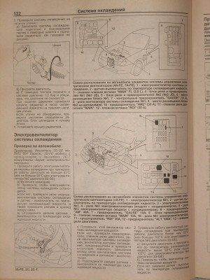

По идее термостат.
Добавлено спустя 5 минут 59 секунд:
А или маза фака датчик 8)
Фотку которую выложил если сохранить на комп то можно прочитать не ломая глаза :wink:
IMG_2032.jpg [ 368.31 КБ | Просмотров: 2681 ]

Нету книжки под рукой, но на 3S-FE датчик-размыкатель может находиться в нижней части радиатора. Помнится мне :)
Так я ж как раз картинку из книжки выложил для 3S-Fe :)
СообщениеДобавлено: Ср ноя 19, 2008 12:21 pm
Ром, твое толстое картинко в мое худое КПК не влазит ;)
СообщениеДобавлено: Ср ноя 19, 2008 12:25 pm
Сообщения: 1833
Откуда: г.Королёв
хе-хе-хе ферштейн :wink:
