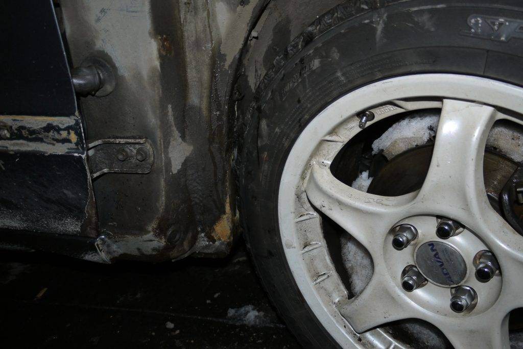

Всем привет, что то в поиске не нашёл решение своей проблемы, а проблема такова :
Летом поставил тапки на 16 с резиной 205/50 всё хорошо, пришла зима поменял резину на 205/55, с правой стороны резина сьела подкрылок и чучуть до металла арок добралась.
А с левой стороны чють подшоркивает но не критично. Снял крыло, бампер посмотрел вроде не бита, развал нормально, резину не ест. Многие же ставят 205/55 при 16 диаметре.
Как личить сее горе????

Какой вылет у дисков?

Вылет 48, рычаги менял года два назад, у меня у единственного такя проблема получаеться, прийдётся искать резину 205/50. Но с 16-тых дисков не слезу :ras_pal_cov_ka:

у меня и лета и зима такие. Ничего не трет и даже не пытается.. %-)
Добавлено спустя 42 секунды:
Ширина диска сколько?

Ширина диска 7, блин сайленблоки не треснутые, крепление балки к кузову со стороны колеса только двумя болтами (они же не могли никуда сьехать), расстояние от колеса до крыла с правой сторы на сантиметр меньше чем с левой. Бред какой-то, ничего не понимаю. Можно заколхозить что бы не чиркало, но ведь хочеться понять в чём проблема то, и решить её.

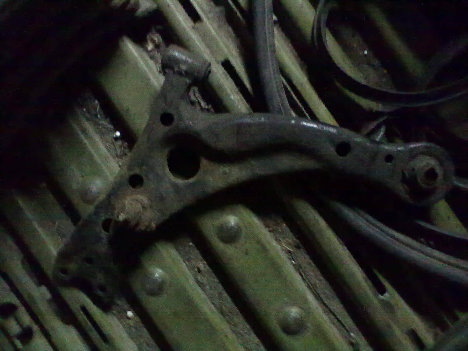

Торнадо писал(а):
Вот интересно праворукие рычаги от наших могут отличаться????
При паковке в КНР в коробки известных производителей расхождение в 3 мм не редкость.
В разборе на Каринушках попадаются с др.Тойот 90-х годов (расхождение - до 5 мм): :)
021220111763.jpg [ 154.39 КБ | Просмотров: 8748 ]

Поменял рычаг, и о чудо !!!! действительно расхождение от оригинала составило 5-6 мм. Кто бы мог подумать!!! Теперь арку не трёт, но всё же хочеться ещё несколько мм в право, думаю можно подрамник сдвинуть, но это уже на каникулах.
Вывод : для стандартных дисков 14 диаметра эти расхождения роли не играют, а если хочеться красоты приходиться воевать за каждый миллиметр :pi_rat:
