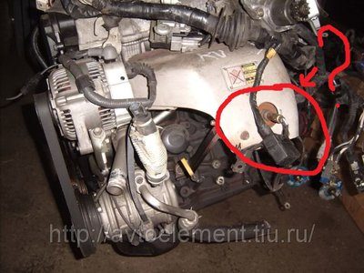

до сегодняшнего дня думал, что у меня не стоит кислородный датчик - "думал" с подачи сервисменов, которые указали на пустующий разъем; он виден на прилагаемом рисунке (рисунок из сети взял). может кто подскажет: что в этом разъеме должно находиться? (что на рисунке в разъеме помещено?). я теперь предполагаю, что это датчик температуры воздуха - так? история такая: поскольку все равно надо было ехать в сервис менять гофру (рычать стала), решил в надежде уменьшить расход топлива - поставить лямбду. купил на екзисте такую - http://exist.ru/price.aspx?pid=D9F07871&sr=-4 в сервисе мужики в руках ее повертели и говорят: "не то ты купил - под этот разъем нужна ввинчивающаяся, а эта иначе крепится". делать нечего - убрал я лямбду подальше, начали гофру смотреть. смотрели - и высмотрели лямбда-датчик как раз возле гофры причем вроде как именно того вида, который я в екзисте прикупил. полез в книжку про Карину японскую (праворукую), там на схеме в этом месте вроде как "датчик температуры воздуха на впуске". но на екзисте по вин-коду своему такого датчика найти не смог: в каталоге в разделе "подготовка топливной смеси" есть только кислородный датчик и датчик положения дроссельной заслонки - http://exist.ru/cat/cat/parts.aspx?i=95 ... d=4CB0004B и почему-то кислородный датчик проходит и по разделу "подготовка топливной смеси" и "система выпуска". ЗЫ спрашивали меня про "чек" -загорается или нет? я понятия не имею: что где должно загораться? где пресловутые "коды ошибки" надо считывать? подключается какой-то специальный девайс? наверняка на форуме есть, но что-то не находится... может кто кинет ссылку?

"Buzzzzz" у тебя вроде контрактный движок ? какого он года? говоря про ту лямбду, что у тебя обрисована на фотке: у меня была 21-я ошибка на Калдину 3SFE ставил Бошевскую лямбду от Калины (код не помню уже) ошибка исчезла странно, что на твой купленный датчик DOX-0101 не бьются кроссы на другие датчики, и самое подозрительное оригинал не бьется а Экзист запрасто может напутать в применимости смотрим по ссылке другой датчик DOX-0212 - у него бьются коды Toyota, но они на 3SFE до 92 года потом 3SFE модернизировали - Калдины с 93 года, у камри с 93 года тоже вроде другой кузов p/s/ Калина - Калдина - разница в 1 букву

На сколько я могу понимать в колбасных обрезках - на фотке красным обведен висящий на жгуте диагностический разъем, ну и датчик кислорода 4х проводный. Только там сам датчик, а не его разъем. В наших машинках кислородник вродь однопроводный - без подогрева.

Buzzzzz ты точно фото своего мотора выложил? Этот устанавливался уже на Карины Е, на Каринах II был несколько другой - с ДМРВ и форсункой холодного пуска. По поводу О2 датчика: присутствовал давненько при разборе Карины II с 2-х литровым мотором и датчик тот находился в выхлопной трубе, а не в выпускном коллекторе (как по твоем фото). Диагностическая колодка находится под капотом в пластмассовой коробушке, которая прикреплена к левой (по ходу) чашке кузова. Чтобы сделать скрепочную диагностику, надо замкнуть контакты Т и Е1 (на крышке все разъемы подписаны) и посчитать вымаргивания чека на приборной панели. Если мОргает часто без интервалов - ошибок нет.

Виктор77 писал(а): Buzzzzz ты точно фото своего мотора выложил? Этот устанавливался уже на Карины Е, на Каринах II был несколько другой - с ДМРВ и форсункой холодного пуска.
Возможно как на А серии форсунку и ДМРВ отменили в 90м году.

фото не моего мотора - взял первое попавшееся в сети, сегодня попробую сфотографировать свой. контрактный движок в копии транспортных накладных значится 94 года, так что можно предполагать, что это уже модернизированный 3S-FE. НО! - до того у меня стоял движок ровно в таком же виде: этот разъем был пустым, а лямбда (если конечно вчера за нее что-то другое не приняли  ) как стояла на участке за выпускным коллектором -прямо перед гофрой - так и осталась там стоять. сервисмены вроде как подбирали контрактный, не требующий переделок. думаю что не было переделок - иначе не забыли бы мне за них отдельный счет выставить. если это место для лямбды - что же у меня перед гофрой воткнуто?  наверное надо все же к каким-то путным мотористам ехать -только вот где их взять? может кто посоветует в москве? я вот к этому сервису присматриваюсь - http://www.t-kar.ru/dvigatel.html - может кто-то про них что-нить слышал?
