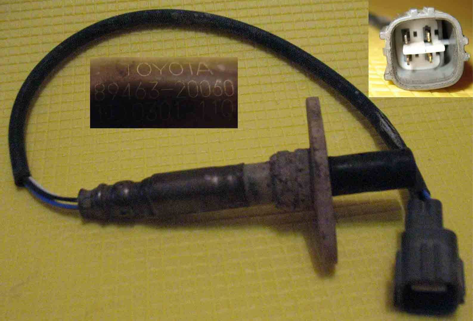

Подскажите пожалуйста мне (вин код SB153ABK00E0116891) какой у меня должен стоять датчик кислородный, обедненой смеси или лямбда зонд?
До выхода из строя стоял такой: toyota 89463-20060 ND0301 11Q. Мне сказали что это от авенсис, т.е. не родной.
Нашел в сети что тойота берет денсовские датчики (dox-0250 и dox-0251) маркирует их по своему (toyota 89463 и т.д.) и продает под своей торговой маркой в 2 и 3 раза дороже. Кто подскажет какой мне нужен и могу ли я поставить dox-0250 или dox-0251 без отрицательных последствий. :s_o_s:

сперва нужно внимательно оглядеть подкапотное пространство и убедиться, что движок именно "бедный"... фото изображает "бедный" датчик 89463-29045, он же 89463-20060, что ставятся на Карины Е 1.6
Повторяюсь, что DOX-0250 и 89463-29045 являются одним и тем же, а не аналогами друг друга.

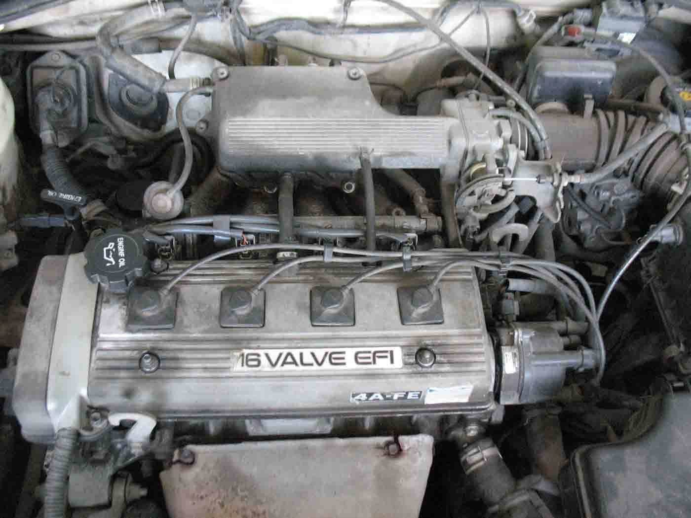

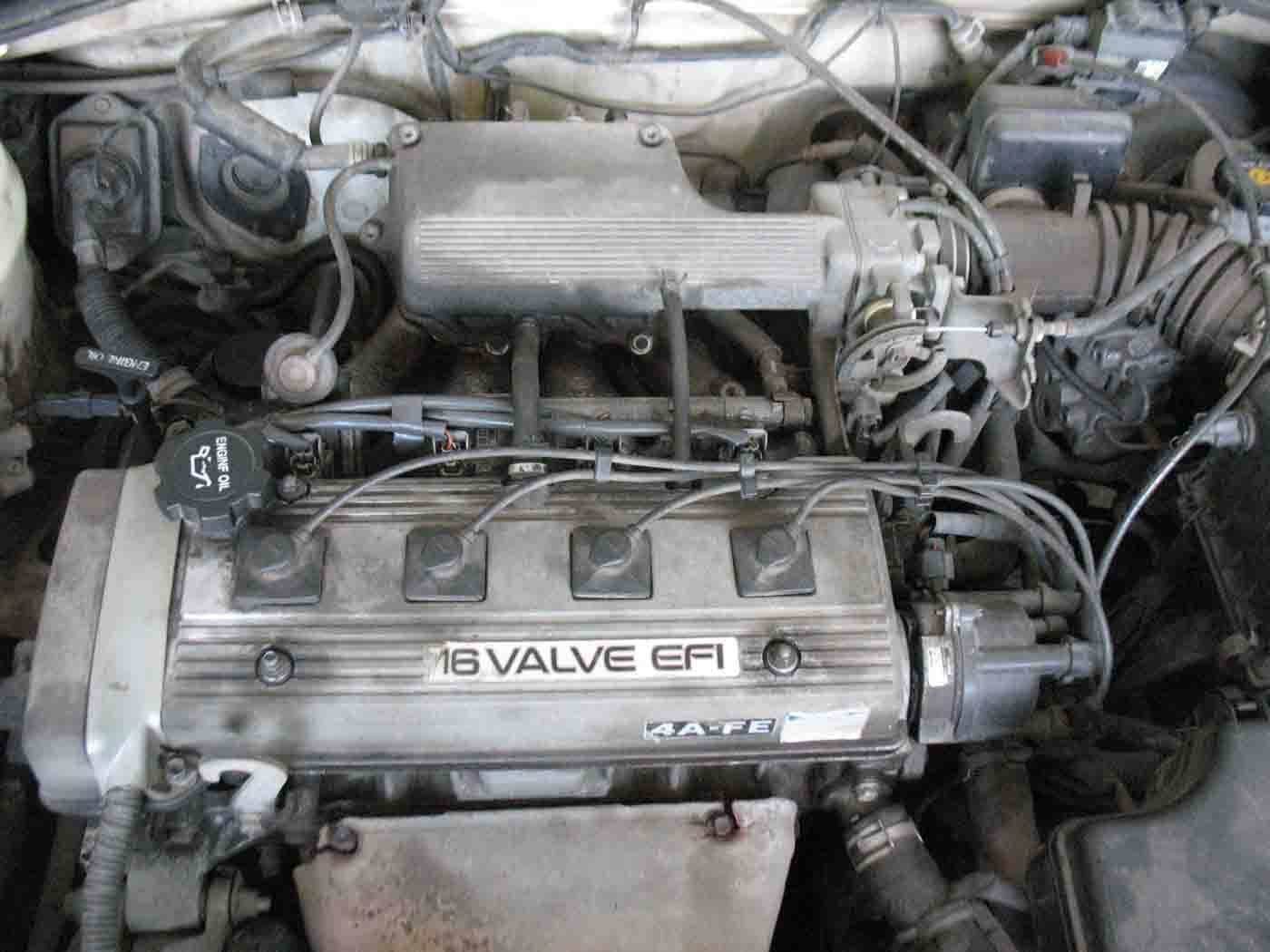

[quote="звыржек"][/quote]
фото движка выложи,чего гадать то

вот фото моего движка
Комментарий к файлу: Движок
IMG_2900.jpg [ 82.92 КБ | Просмотров: 8252 ]

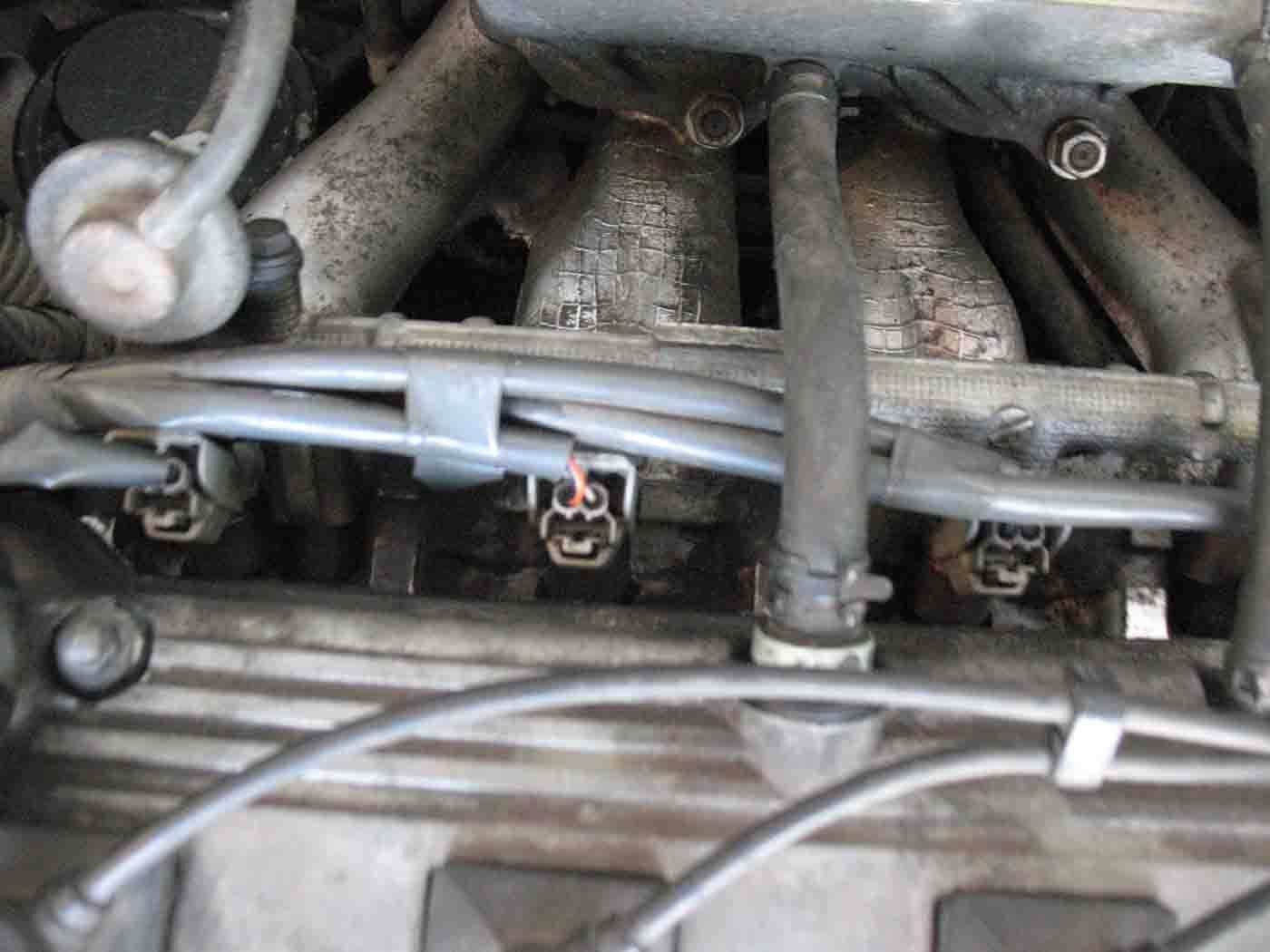

Комментарий к файлу: Форсунки в голове как у LB
IMG_2901.jpg [ 70.26 КБ | Просмотров: 8252 ]

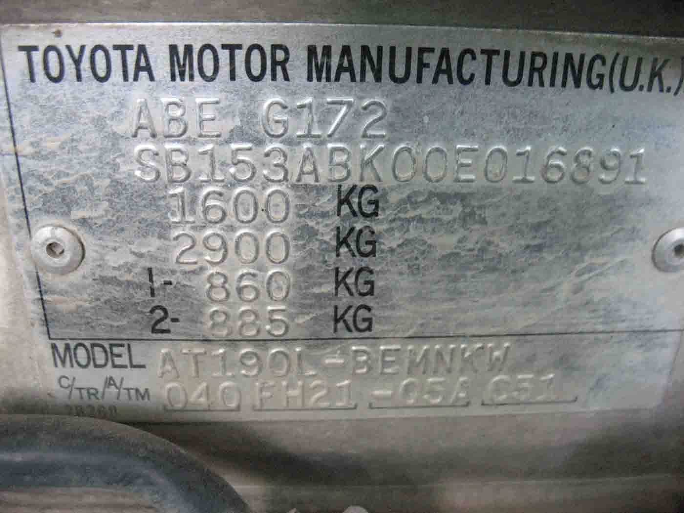

Комментарий к файлу: Табличка с винкодом
IMG_2919.jpg [ 73.01 КБ | Просмотров: 8252 ]

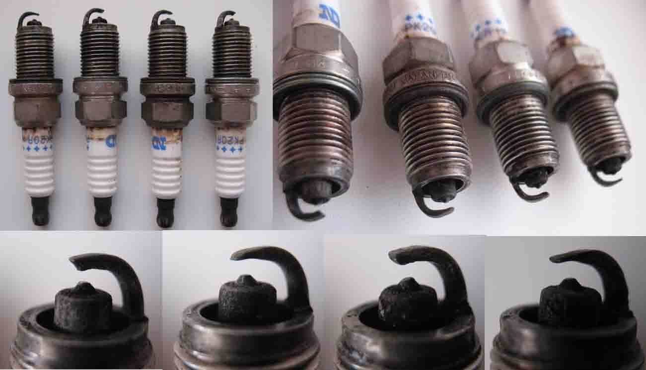

Комментарий к файлу: Платиновые свечи(на 100 000 км). Мне сказали в магазине что они уже того... прогорели... поменял на простые (на 30 000 км)
свечи1.jpg [ 54.62 КБ | Просмотров: 8252 ]

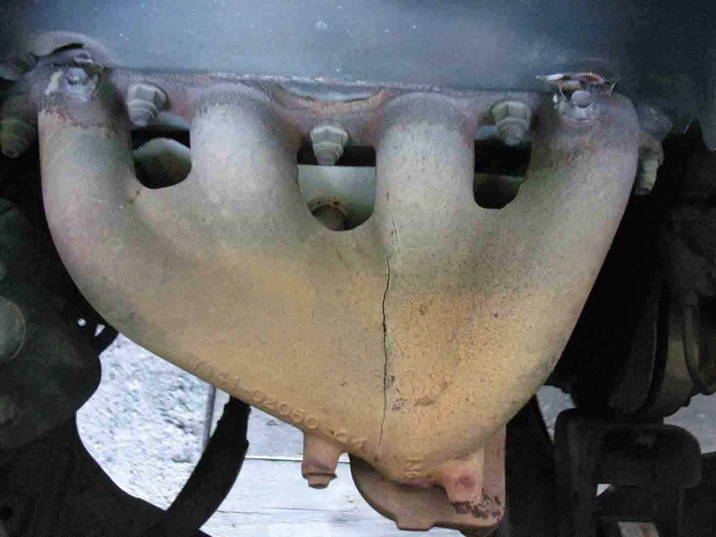

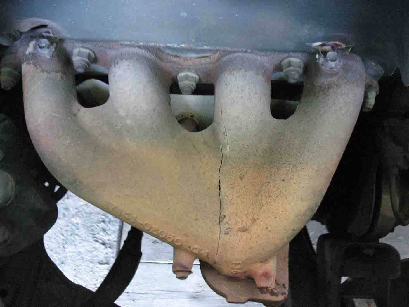

Комментарий к файлу: трещина на выпускном коллекторе. незнаю как исправить...
IMG_2915.jpg [ 59.23 КБ | Просмотров: 8252 ]

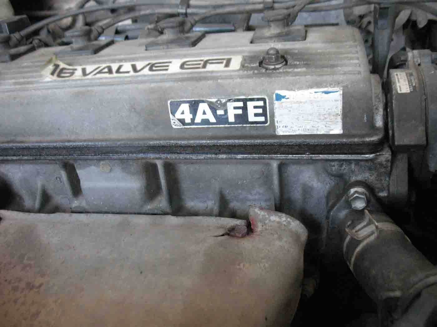

фото не прикрепил
наверное, тебе имеет смысл зайти на ветку "Узнай, какой у тебя двигатель, ЛБ или нет"..там довольно подробно и со множеством примеров

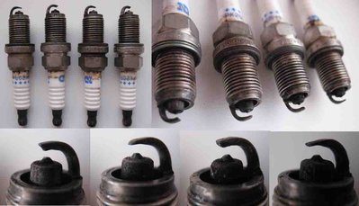

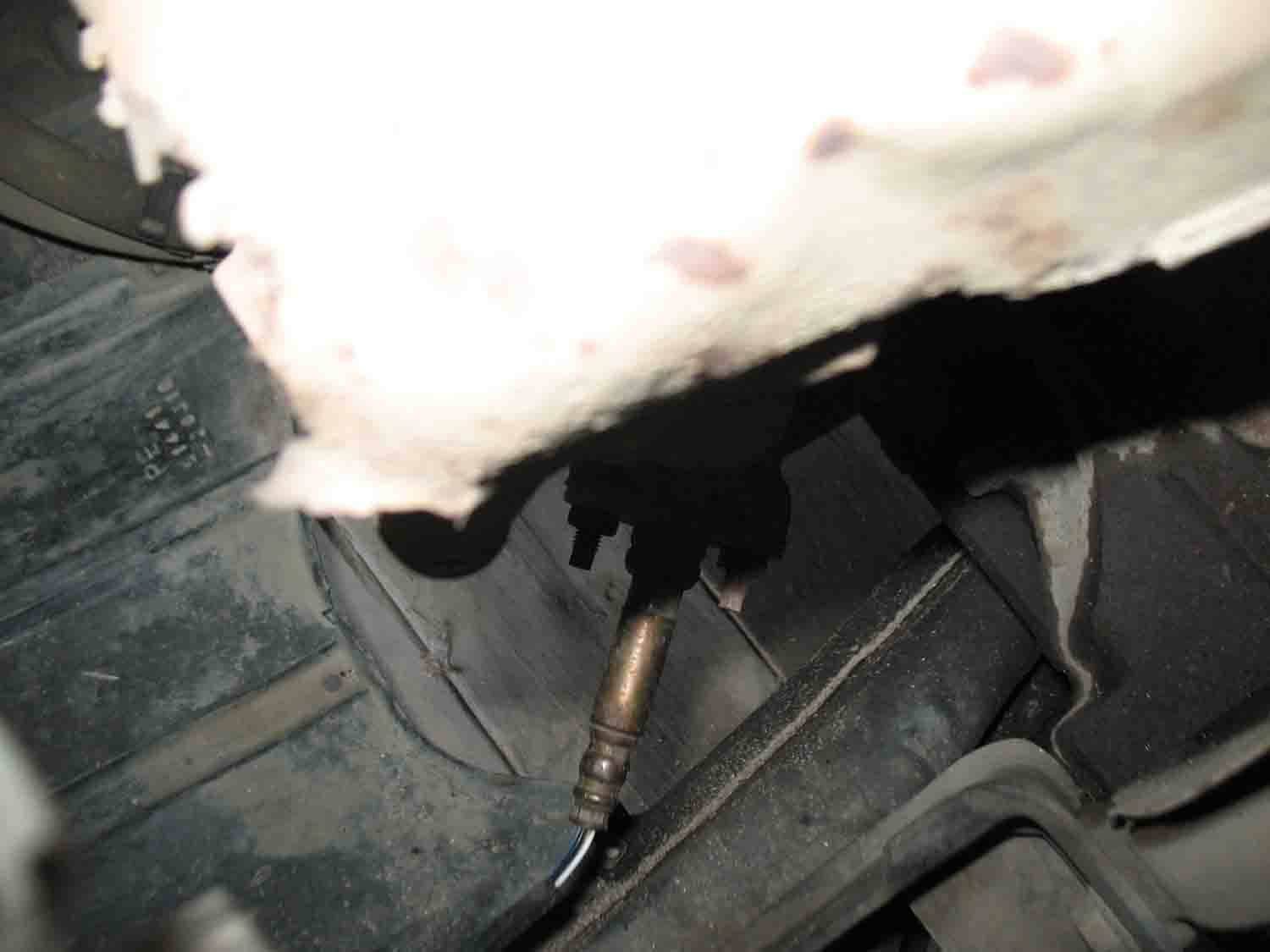

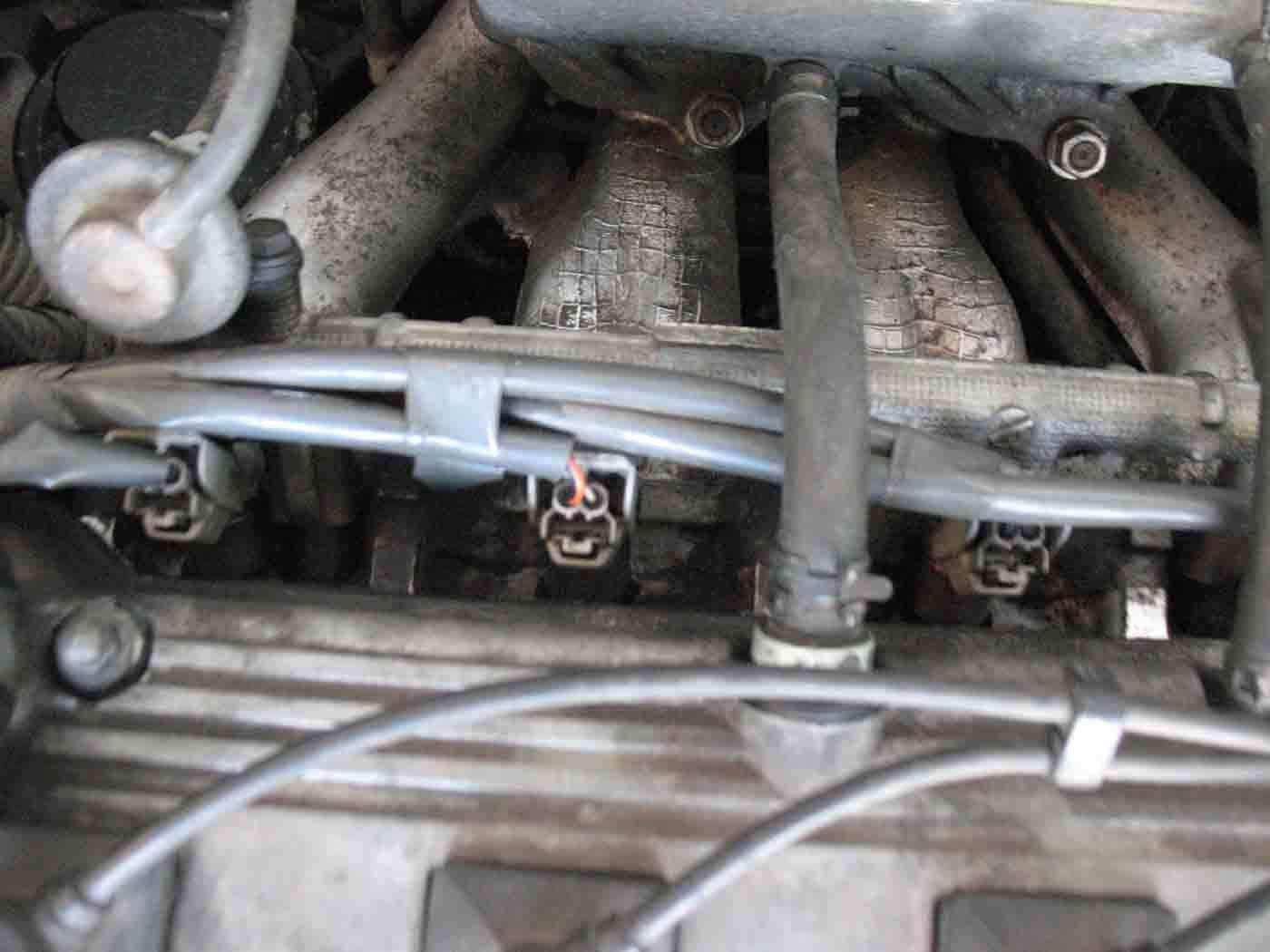

Вчера не смог добавить фото... Сегодня пофоткал и поставил картинки- смотрите кто хочет...
Исходя из материалов прочитанных на сайтах пришел к выводу что у меня чисто английский ЛБ с датчиком обедненой смеси а не с кислородным, т.к. кислородный ставился на японские ЛБ а не на английские сборки...
После прозвонки моего датчика на выводах разьема что соответствуют черным проводам сопротивление мультиметр мне не написал (значит там оно бесконечно) выходит что цепи нет и он не работает, для уверенности также прозвонил синий с белым там тоже глухо, ну и еще между собой- результат прежний... Вывод датчик мертвый...
Ради интереса по совету уорвика установил сопротивление 2 Ом в разьем датчика- результат:
при заводе тухнет а потом опять загорается ЧЕКЭНЖИН (видимо перегорает), при дальнейшем диагностировании выдает 21
при диагностировании с новым сопротивлением 2 Ом (подкл ТЕ1 и Е1) сопротивление дымится...
При поиске неисправности (был на мой взгляд большой расход от 11 л на 100км) обнаружил трещины в выпускном колекторе (фото выше)
Заменил платиновые свечи (на 100 000 км) на простые (на 30 000 км), при этом расход уменьшился до 9,5 л на сотку. Если будет экономно ездить то опять платиновые поставлю со следующей заменой(только новые).

СообщениеДобавлено: Пт янв 27, 2012 10:41 pm
Сообщения: 992
Двигатель: 3S-FE, мех.
звыржек
Х...свечи :shock:
СообщениеДобавлено: Пт янв 27, 2012 11:13 pm
Инженер-реставратор
Сообщения: 1672
Машина: Toyota Carina E ГТИ
у меня так же свечи. Сейчас заказал иридиевые :roll:.
Была Toyota Carina E 1.6 (LB)

пришел к выводу что у меня чисто английский ЛБ с датчиком обедненой смеси а не с кислородным, т.к. кислородный ставился на японские ЛБ а не на английские...
Английских ЛБ не было. Кислородный датчик устанавливался на а/м с ЛБ для внутреннего рынка Японии, для внешнего - с датчиком обедненной смеси.

ты хочешь сказать что мою машинку не в англии собирали, или что у меня не обедненик? см фото выше.

СообщениеДобавлено: Сб янв 28, 2012 12:53 am
звыржек писал(а):
выходит что всеравно какой датчик именно будет стоять
C чего ты все это взял - непонятно?
На Каринах Е японской сборки с ЛБ устанавливался такой же бедный датчик. Просто сочетание английская система ЛБ как-то режет слух.

Так что придется раскошелиться,хотя на лб это делать смысла особого не вижу.Ну не окупится лишним литром-полтора на 100 датчик за 6 тыщ.
dox-0251,они только по длинне кабеля отличаются
Оно и будет дымится, это ведь цепь нагревателя.... посчитай какой ток при таком сопротивлении (2 Ом) течет через него. И даже если поставить сопротивление, то избавит только от того, что не будет гореть ЧЕК на приборке, а все остальное останется по прежнему, ЭБУ то не от куда считывать данные выхлопа.
А вот от этого дефекта надо избавляться, либо ремонтом коллектора, либо его заменой. Т.к. если поставишь рабочий датчик, то данные с него будут считываться не верные, т.к. будет большой подсос воздуха, т.е. ЭБУ будет считать, что смесь слишком обеднена и будет добавлять время форсунках, а следовательно увеличится расход.
звыржек писал(а):
Заменил платиновые свечи (на 100 000 км) на простые (на 30 000 км). при этом расход уменьшился до 9,5 л на сотку.
Советую приобрести ПЛАТИНУ, не ДВС не зря была табличка об этом. Простые свечи, я допускаю как временную меру. А то что расход уменьшился при установке обычных свечей, это естественно - были поставлены новые работоспособные свечи.

Надеюсь что при замене датчика расход еще уменьшится...
Я тоже так же считаю... Но ставить нужно именно "датчик обедненной смеси", и ни какой другой. Об этом уже писалось не раз на форуме, аналогов ему НЕТ!!!!
