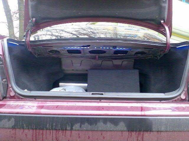

СообщениеДобавлено: Сб ноя 22, 2008 11:29 am
фотка
Фото151.jpg [ 80.85 КБ | Просмотров: 2879 ]

Ну у тебя они достаточно грамотно скрыты. Минус ледов в том, что если их видно, то это похоже на новогоднюю елку, поэтому их обязательно нужно скрывать, например как у тебя, чтобы был виден только свет, но не видно, откуда он идет...
СообщениеДобавлено: Сб ноя 22, 2008 12:05 pm
Гы.. Так стараемся, самый крутой тюнинг, это который сразу в глаза не бросается.
Фотка специально чуть ли не с земли, что бы видно было.
Ленты по бокам ОЧЕНЬ помогают видимости багажа, и кроме тонких лент, туда ничего не приклеешь.
А в поперек, в металле ребро жесткости (углубление) туда отлично прячется.
Подключать, надо снимать заднюю полку, и к проводам припаятся.
Провода от лент легко в отверстия прячутся.
Не забудте снять предохранитель или откл. АКБ. :)
Скажем нет колхозу, даешь грамотную и качественную подсветку!
