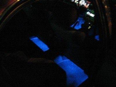

воть ешё:
ещё
IMG_0021.JPG [ 88.26 КБ | Просмотров: 2191 ]
IMG_0019.JPG [ 77.53 КБ | Просмотров: 2187 ]
IMG_0023.JPG [ 74.77 КБ | Просмотров: 2189 ]

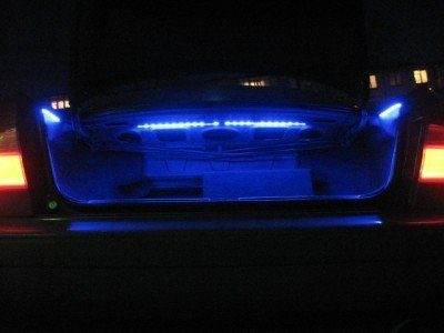

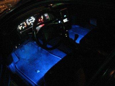

СообщениеДобавлено: Вс дек 07, 2008 12:47 pm
К габбаритам, можно сделать через выключатель.
Нет совсем не мешает, она не такая яркая как кажется (фотик в супер ночном режиме), наоборот даже в машине уютнее стало, не такой мрак.

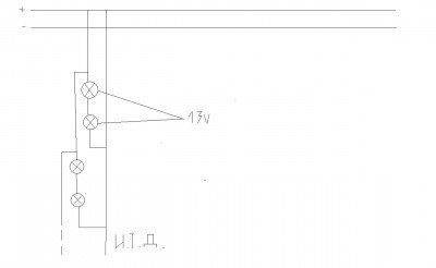

покатит, но всю схему придется переделывать. Вскрываешь дюролайт ножом с одной стороны, вынимаешь лампочки и подключаешь 2е лампочки последовательно, потом еще 2е, еще и еще, схему прилогаю, рисовал в паинте, криво :D , но думаю всем понятно будет, потом это дело нужно опять заправить обратно, 2е лампочки дают нам в сумме 13в, будет гореть чуть тусклее, но проработают дольше.
схема
схема
схема.JPG [ 31.95 КБ | Просмотров: 2176 ]

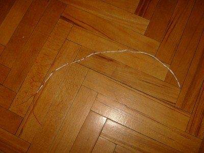

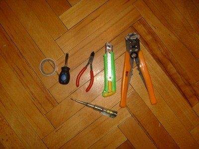

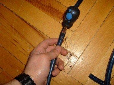

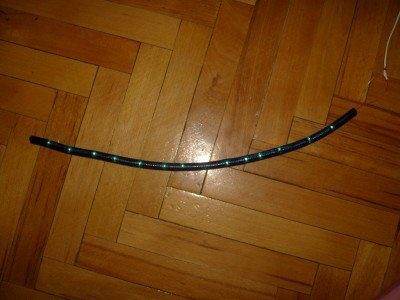

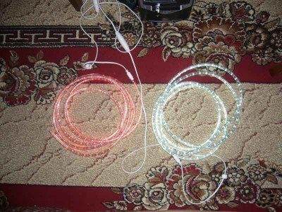

Вот решил заморочиться и сделал. Взял дюралайт который работает от 220в разрезал его вдоль, поддел и вытащил лампочки( см фото 1), потом переделал схему которая в нутри дюралайта (см выше фото схемы), вот что получилось(см фото2), вставил переделанную гирлянду обратно и подключил к Б.П. для галогеновых ламп 12V AC(см фото3), только если будете подключать к авто провода питания должны быть толще чем у меня т.к. 12V это не 220V и потери начинаются очень быстро, чем толще провод тем лучше. Вот фото инструмента использованного мною(см фото 4). Метр дюралайта на 220V стоит 70р, а на 12V 600-700р. В итоге получается экономия на метре примерно 500р. Если кому не нравится то что с одной стороны осталась щель после вскрытия, можно одеть прозрачную термоусадку на дюралайт, и усадить ее, но света станет меньше. Всем удачи. :wink:
фото

Надеюсь обьяснил и продемонстрировал, на счет контроллера ты прав, но подключали неразмотанную бухту напрямую к 220В через шнурок, а в неразмотанном состоянии создается большое сопротивление и провод перегорает в самом тонком месте, обрати внимание что на удлинителях на катушке написано "не использовать в смотанном состоянии"
Комментарий к файлу: 1
1.JPG [ 456.15 КБ | Просмотров: 2184 ]
Комментарий к файлу: 2
2.JPG [ 433.83 КБ | Просмотров: 2186 ]
Комментарий к файлу: 3
3.JPG [ 439.32 КБ | Просмотров: 2183 ]
Комментарий к файлу: 4
4.JPG [ 434.65 КБ | Просмотров: 2177 ]

не использовать в смотанном состоянии т.к. он нагревается и просто плавится. Была у нас такая проблема. А за отчет респект. :)

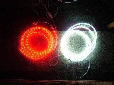

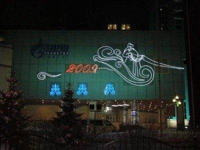

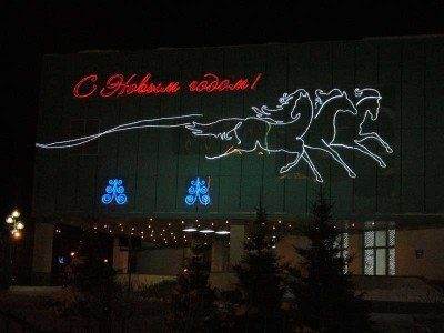

мдя...наверное запаришься переделывать.как писал выше шабашил для газпрома.недавно доделали почти всё,завтра вечером может сфотаю и выложу,поглядите. надыбал себе 2 куска по 4метра,белего и красного.думаю чё с ними намутить... :D

да,это на светодиодах.светится он ваще прикольно,особенно белый и синий(голубой).когда работали,то бухты проверяли в скрученном состоянии.ну,типа не знали же где какой цвет,подключали вкл-выкл.и вроде ничего не перегорело.завтра поеду посмотрю,если ценник ужаснёт то попробую переделать.кстати,эта штуковина работает от постоянного тока,там даже преобразователь(на фотке белая продолговатая блямбда) на шнуре идет.

вот такая вот у нас картина получилась
Lex@84,ты,наверное,весь народ распугал такими космическими ценами на лед-дюралайт :D прикладываю прайс для ознакомления :) в двух магазинах был,везде дюралайт только на 220В.на 12В в продаже нет.думаю на него нет спроса,поэтому и нет.знакомый еще один магазин подсказал,на днях заскочу посмотреть что там.
