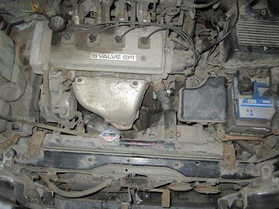

Прошу подсказать с двигателем. 94 год 4a-fe. Не LB вроде ?

Нет,не LB.

А что там, на выпуске, за хрень такая торчит? Напоминающая ЛБ лямбду.. :?

А датчик обедненной смеси точно торчит. :shock:

Трамблер тоже от LB стоит. Это очередной конструктор, не до конца приведенный к состоянию "не LB". ИМХО, без ДОС такой мотор сможет работать. С подключенным датчиком обедненной смеси, скорее всего, будут пропуски воспламенения на режиме LB, поэтому в идеале надо приводить все к состоянию не LB (мозги, коса, трамблер, лямбда и т.д.), либо (особенно если ДОС живой) поискать головку от LB (со впускным коллектором, естественно). :)
Cборная солянка.

Походу там просто паучок меняный и все, а вы тут развели.. :wink:
Что такое паучек?
ЗЫ: солянка однозначно. Быстрее всего движек меняли и воткнули первый попавшийся вместо LB

MerTV
Тоже что и паук, выпуск просекал, нашли на разборке от ЛБ и воткнули, ну и лямбду не стали на болтик менять.

Заодно соединение с гофрой поменяли. Датчик бедной смеси в подарок отдали,как заглушку...
Трамблер тоже первый попавшийся,от LB воткнули,а чтоб заработал мозги поменяли :)
На фото однозначно солянка. Обычный движок под управлением LBшными мозгами.
Покажите мне его на фото,в телефоне никак не разберу.
Добавлено спустя 34 минуты 54 секунды:
Такая же "хрень" и у меня на выпуске стоит как заглушка.....А я всё гадал что же это.

Бррр... не классно... :( так мне стоит менять эту ламбду ? или можно с горящей лампочкой ездить, раз у меня овощное рагу вместо двигателя? (оффтоп сорри)

Тебе бы,по уму, лучше переделать все на STD. И не заморачиваться с бедным датчиком. ИМХО
