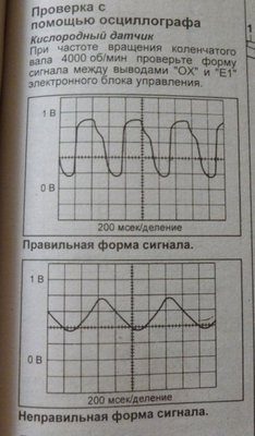

Из букваря Авенсиса по проверке датчика осциллографом:

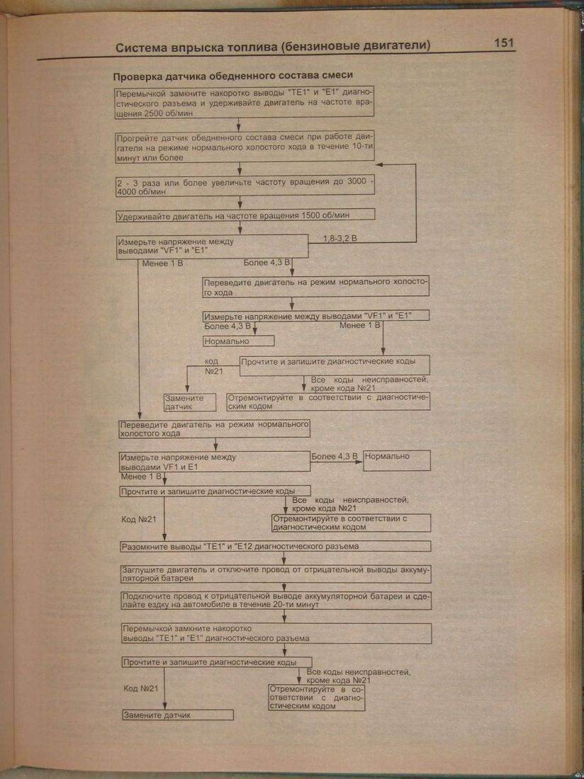

Ну это похоже про обычный лямбда, потому что именно на нём пульсирующий сигнал, как я в букваре вычитал.
А на датчике обеднёнки просто напряжение меняется.
Комментарий к файлу: Методика проверки датчика
