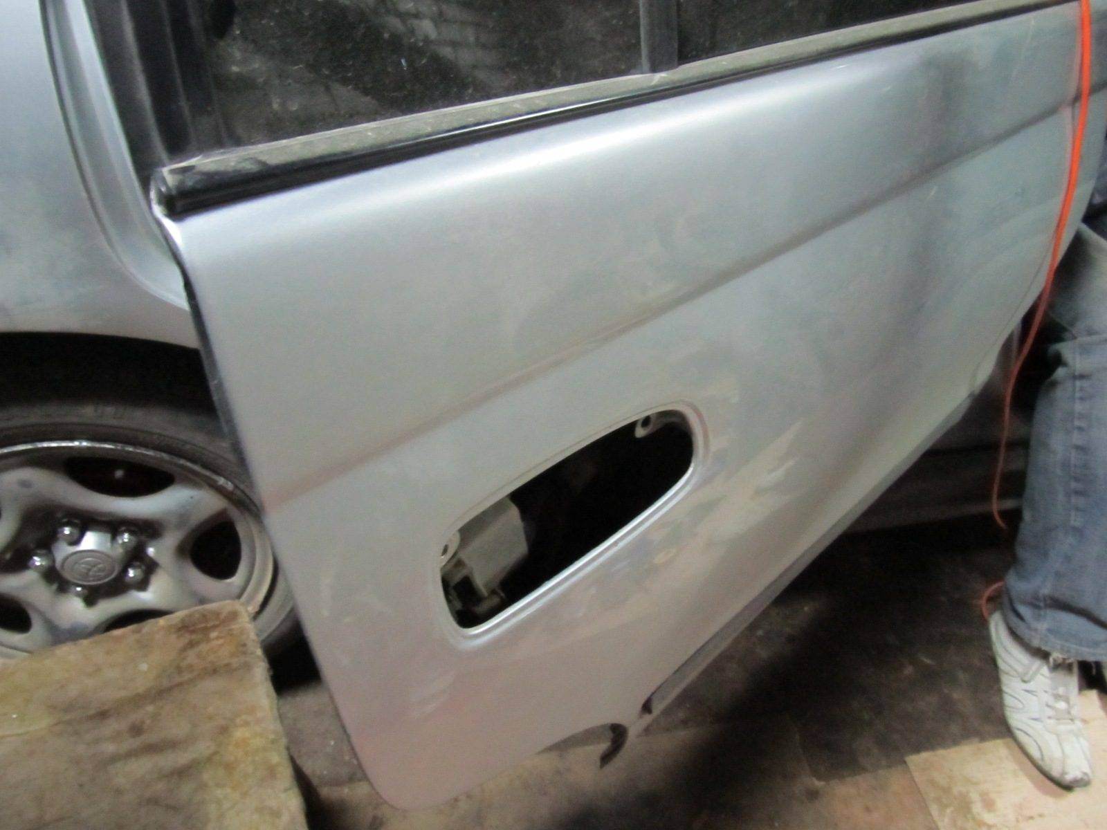

выкрасил зеркала и дверные ручки в цвет кузова. :wink:
На нормальный фото отчёт не хватает информации в качестве фото, т.к. в гости в гараж во время прогулки наведалась жена с сыном, и после небольшой фото сессии с сыном, фотик торжественно уехал в коляске :D о чём я даже и не догадывался :du_ma_et: . В общем смотрите что получилось :mashet_kepkoy:
Для начала снял задние ручки, думаю в случае чего можно и без них поездить :ti_pa:
Комментарий к файлу: вид снаружи

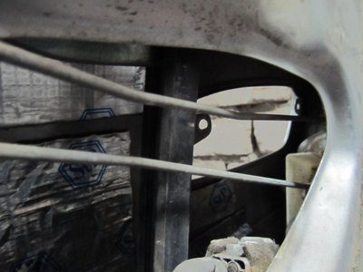

IMG_2701.JPG [ 336.88 КБ | Просмотров: 1608 ]

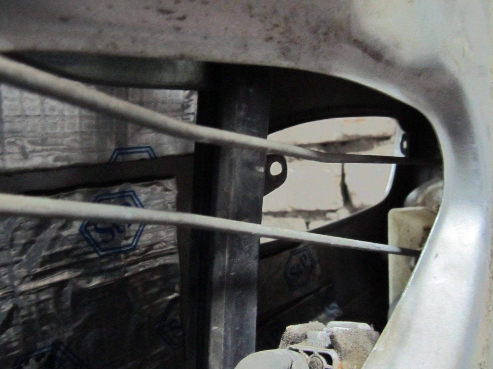

крепятся они двумя болтами которые можно открутить изнутри, для этого необходимо снять обшивку двери, мы доберёмся до одного болта, чобы найти второй необходимо открутить ещё 3 винтика сбоку, держащие сам замок двери. утапливаем замок и вуаля - открывается 2-й болтик (дибильная конечно конструкция, обратный порядок частично в слепую выполняется :( ) на передних дверях имеются специальные отверстия чтобы беспрепятственно добраться до этих болтиков (но снять передние ручки у меня не получилось, шток с помощью которого осуществлялось открытие крепко сидел на своих местах и просто так не хотел отцепляться).

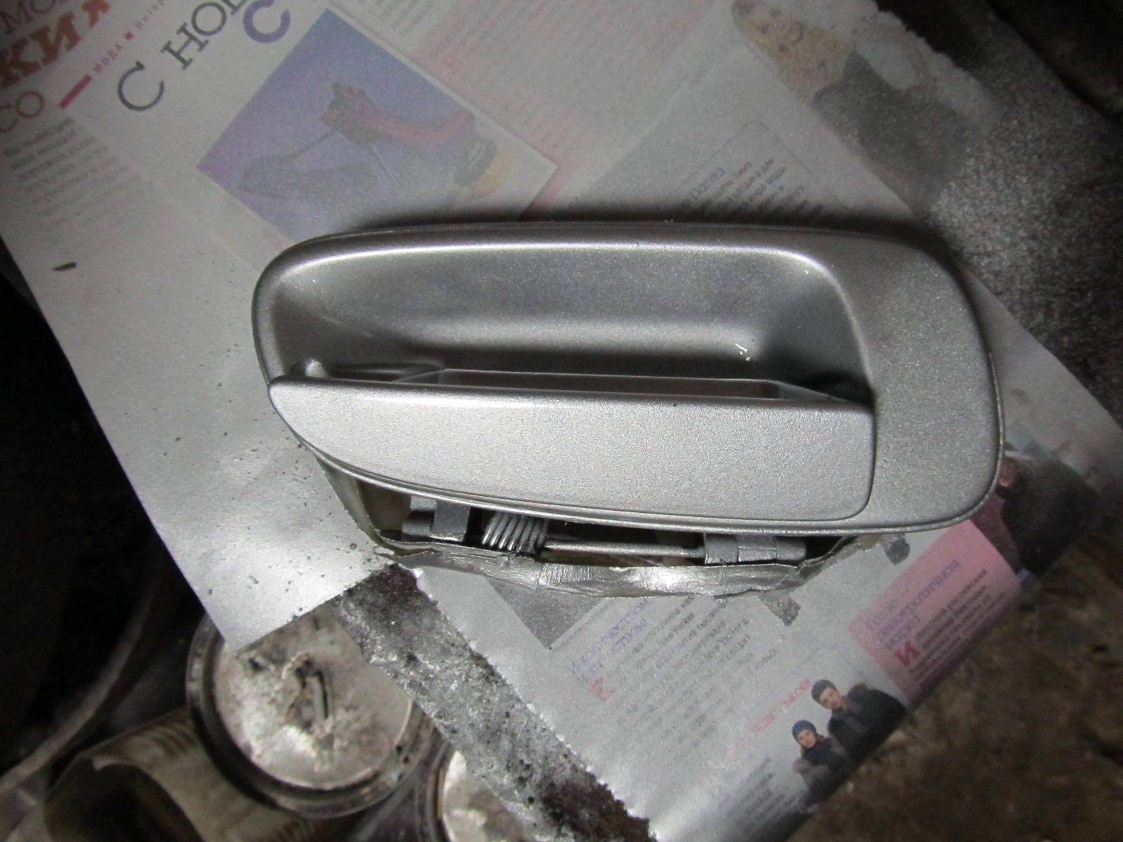

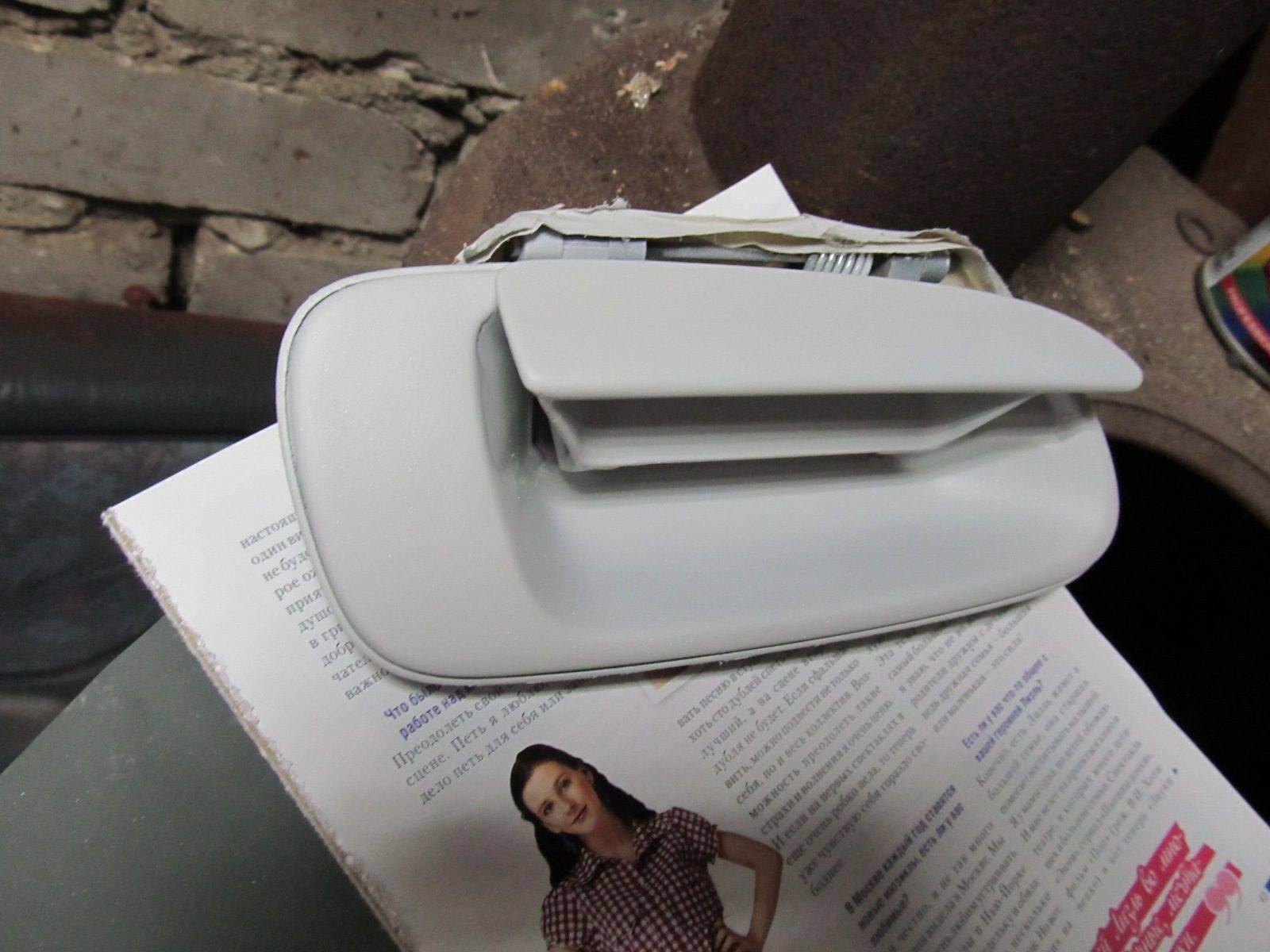

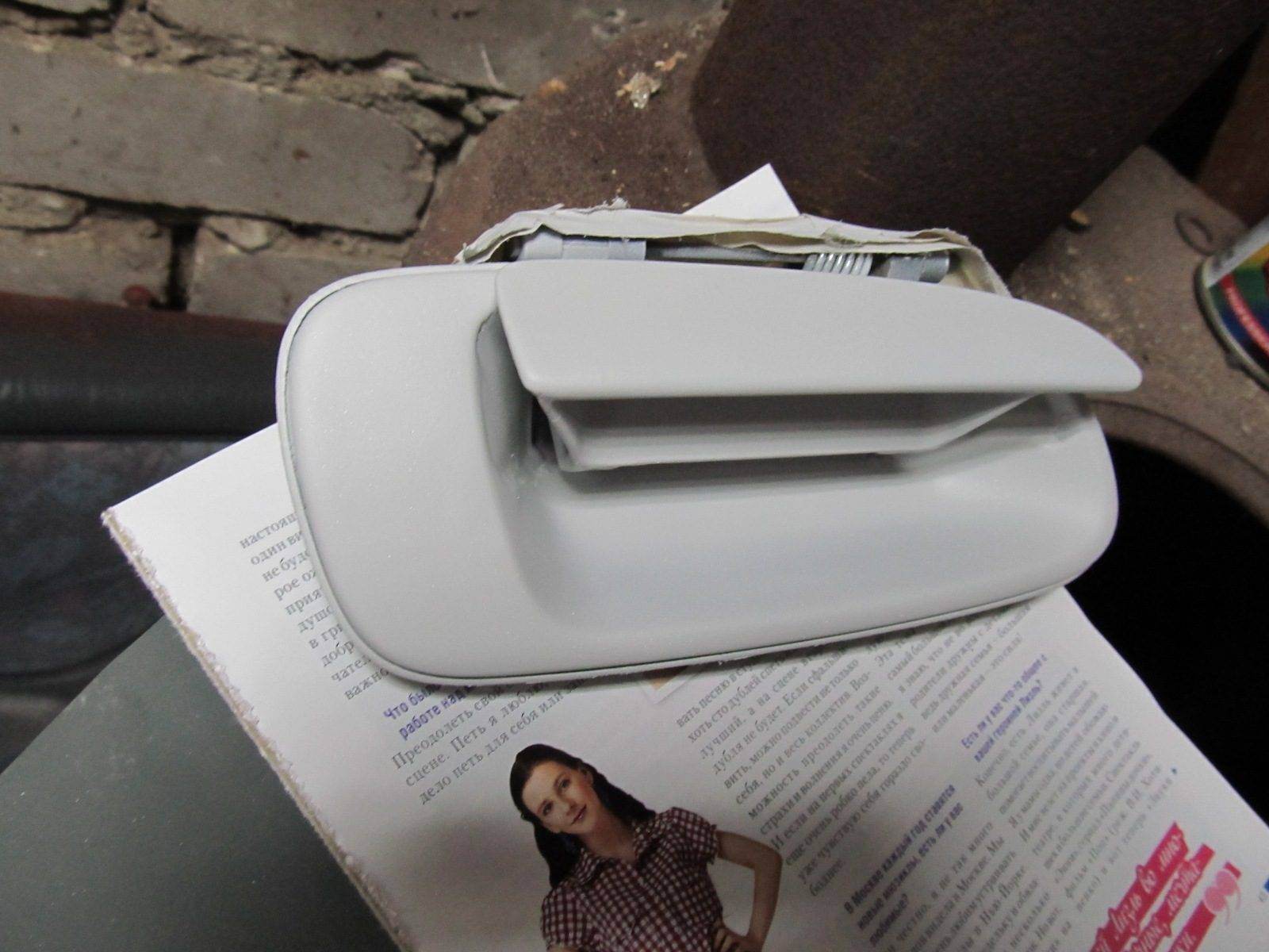

протираем от пыли, обезжириваем, если есть дефектные места - зашкуриваем (наждачкой разной зернистостью) и снова обезжириваем.покрываем всё грунтовой в открытом и закрытом положении ручки.
IMG_2703.JPG [ 339.66 КБ | Просмотров: 1608 ]
грунтовка обыкновенная белая (120-150р), купленная ещё примерно пол года назад в одном из супермаркетов :D но поскольку её оставалось мало пришлось докупить ещё балон, но уже решил специальную по пластику (250р.), были только серого цвета. разницы пока не заметил :D :-facepalm-: задние ручки и одно зеркало в обычной грунтовке, соответственно всё остальное уже в специальной :wink: грунтовку замываем с мелкой наждачкой (№~1000) и повторяем операцию с грунтовкой и замывкой ещё раз или два. (я без воды мелкой наждачкой (№2000) просто подчищал шероховатости)

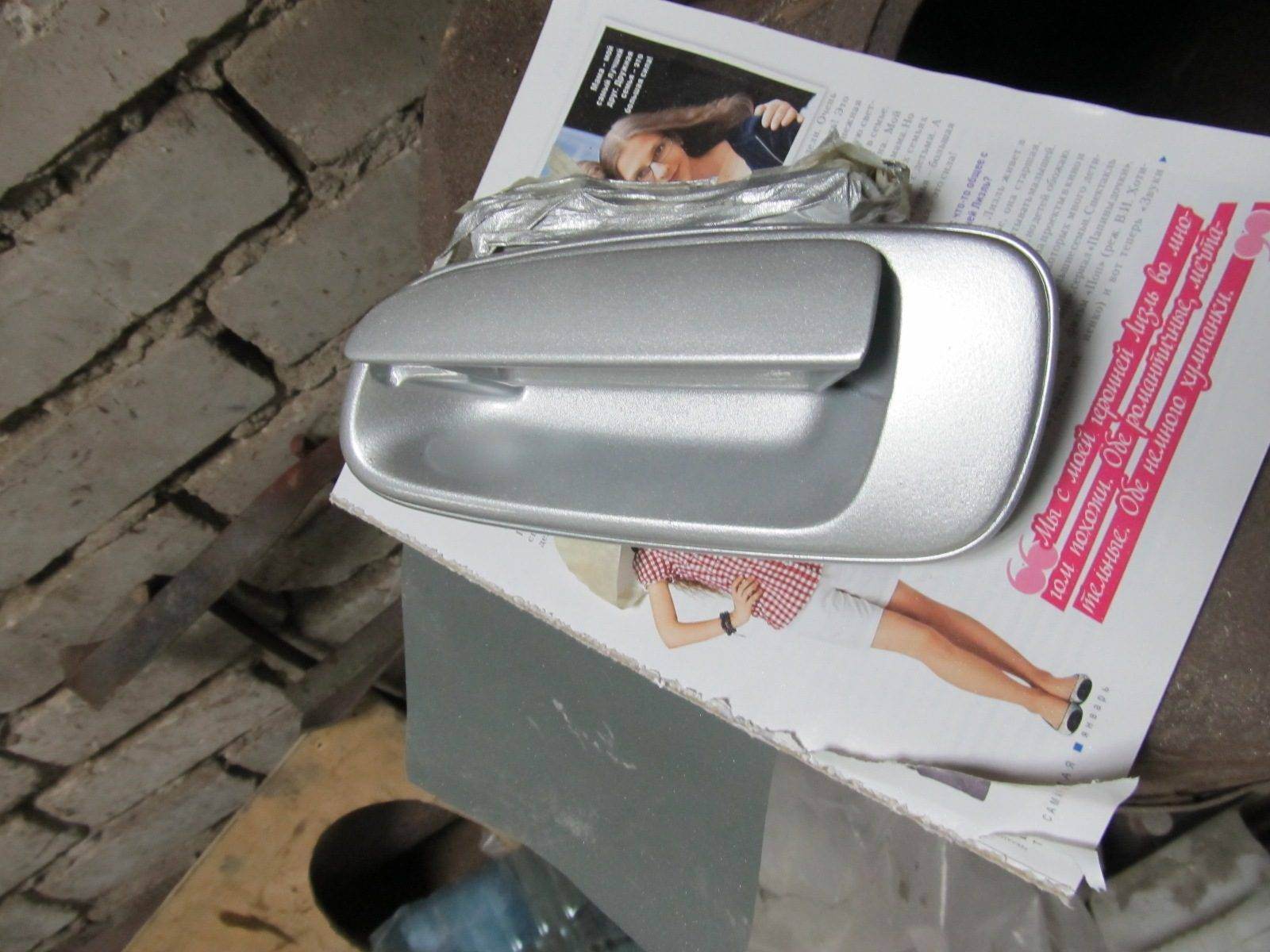

балон краски (250р. вроде) подобран в Автоэмалях. Одного балона к сожалению не хватило на 1 ручку только, хорошо что я их пару купил (второй на пороги должен был предназначаться). Наносить краску например продольными движениями, начиная с отступившего расстояния от края ручки, для равномерного нанесения слоя. После подсыхания краски ещё пару слоёв, сильно не усердствуйте с первым слоем дабы не образовалось подтёков капель, :hudo_zhnik: которые в последующем могут легко отвалиться в процессе эксплуатации
IMG_2706.JPG [ 391.86 КБ | Просмотров: 1608 ]
И для более красивой наглядности :D и износостойкости после подсыхания краски, покрывается всё это безобразие бесцветным лаком (тоже в балончике, приобретённым в автоэмалях, не помню сколько стоит но ценник не космический ,а то я не купил бы :D )
Процесс происходил циклично, пока грунтовка или краска подсыхала на одной ручки откручивал или протирал или красил другой элемент :wink: вот за дин день и управился. После заката похолодали в Гараже затопил печку, процесс сушки ускорился :goria_cho: подвешав некоторые элементы возле неё. Когда лак уже становился более менее твёрдым, так чтобы пальцем стереть нельзя было - приступил к монтажу :wo_rk: Прихватил с работы респиратор, который мне как ни к стати пригодился :twisted:
