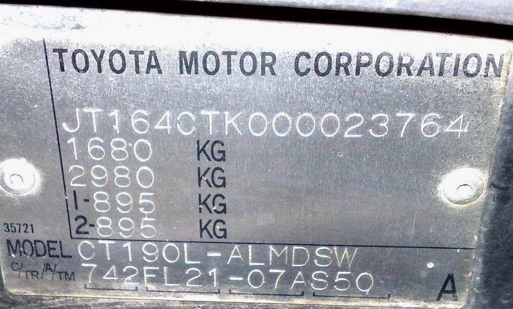

а я чесно говоря и не знаю какая у меня, где смотреть? а по креплению скорей всего все подходят?(ето кBeso)
СообщениеДобавлено: Пн дек 01, 2008 5:59 pm
А у тебя дизельная машина, это чуть усложняет дело, но не до криминальности...
Модель КПП смотри на подкапотной шильде.
По креплению коробки весьма разные бывают. ;-))
Да и не только по креплению.

В япанкар чёто не пускает, а если верить таблице то у меня S50
01122008070.jpg [ 211.42 КБ | Просмотров: 4127 ]
СообщениеДобавлено: Пн дек 01, 2008 7:37 pm
Угу, она и есть.

ну а теперь вопрос к "знатокам" . на какую поменять?
СообщениеДобавлено: Пн дек 01, 2008 8:05 pm
Я не "знаток", конечно, но считаю, что менять надо на S50.
