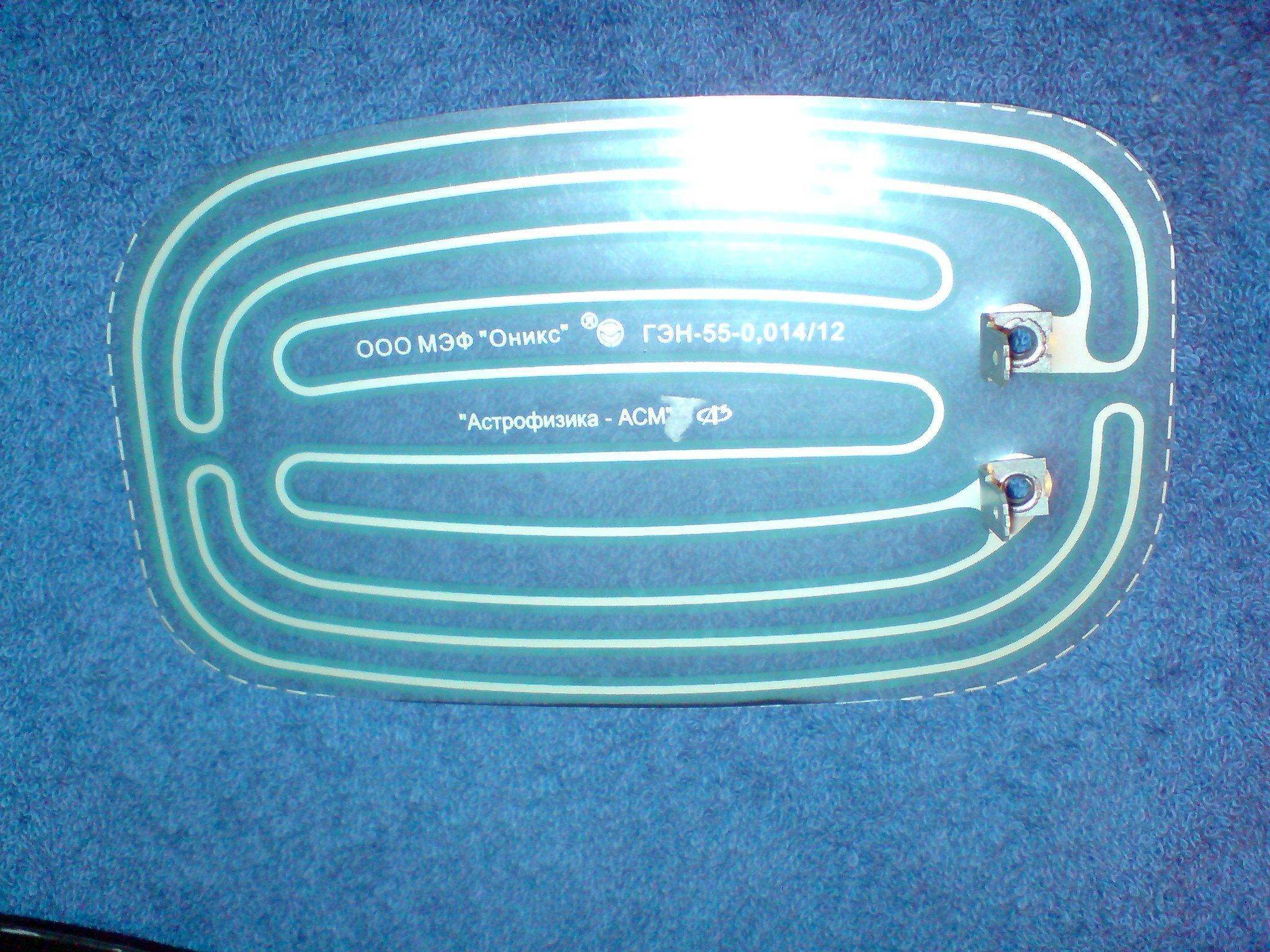

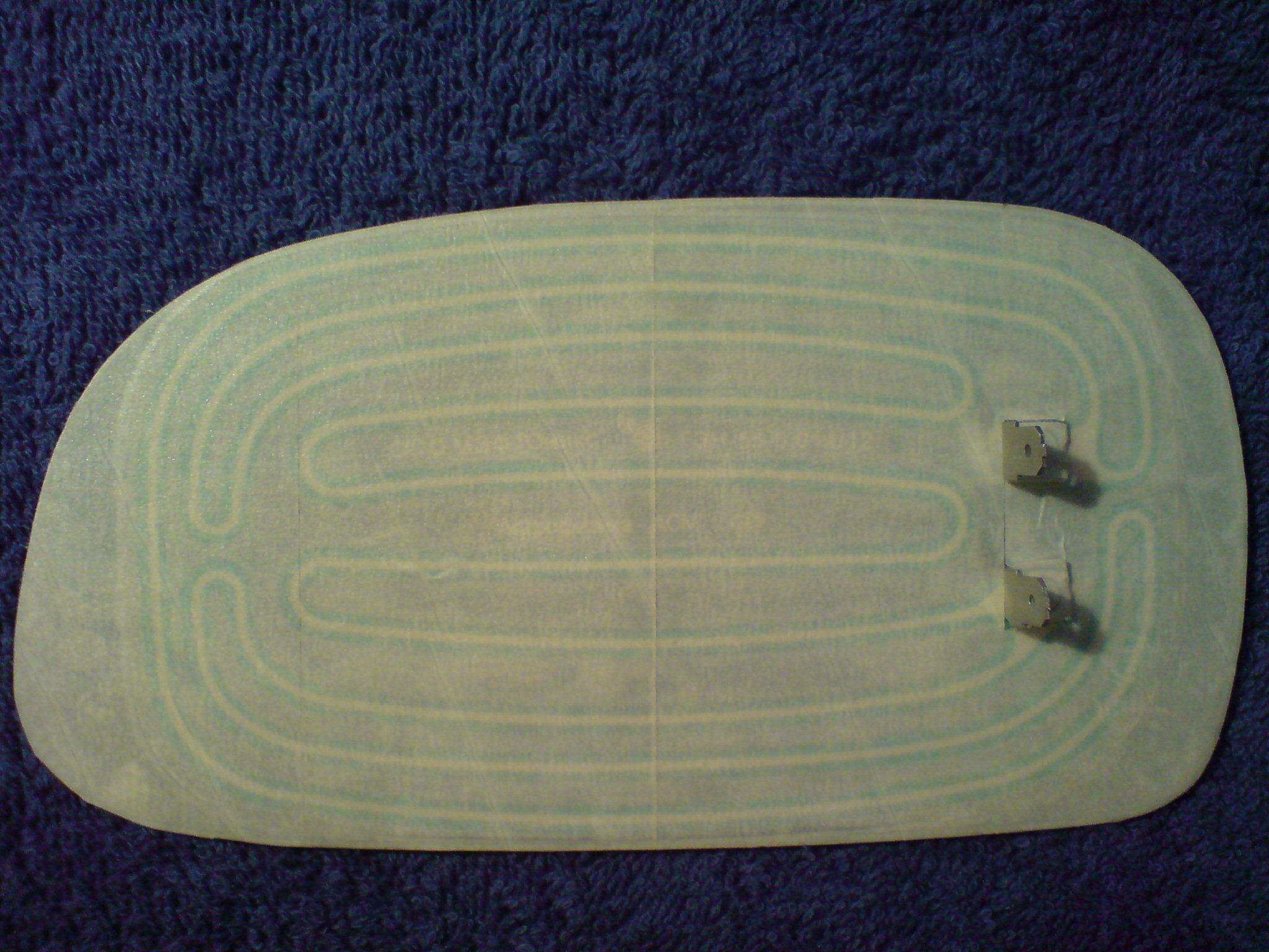

своими руками, но зато по 150 руб за стекляшку, технология описывалась в другой ветке:
DSC00209.JPG [ 803.13 КБ | Просмотров: 5132 ]
DSC00212.JPG [ 795.73 КБ | Просмотров: 5105 ]
Во во! Ручки очумелые и 300 рублей! Сам делал себе такие.

Пытались для Роджера найти и отправить, да не срослось что-то.... Надо актуализировать информацию: есть ли они ещё на рынке, эти элементы. Кого зашлём "казачком" на рынки? ;-)
СообщениеДобавлено: Пн дек 01, 2008 6:24 pm
А заслать "казачка" в поисковике с запросом ГЭН-55?
http://www.ask-1.ru/catalog/product/gen ... op/this/1/
