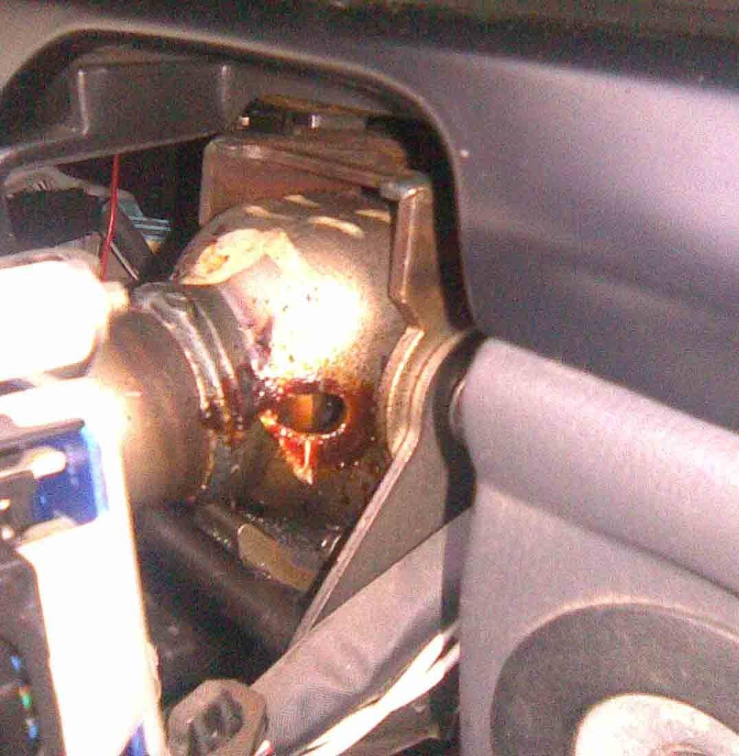

Такая же хрень- стук, а точнее как будто шарик металлический перекатывается внутри шарнира (см.фото), перекатывается именно при вращении руля.
Вопрос по смазке:- коричневая жижа из шарнира лезет - это так и должно быть?
Что же там может болтаться и как это оттуда извлечь (колонка англицкая-сцука)?

Серрегга
а вот хрен его знает товарищь майор(с)
а мне всё таки кажется и слышется,что в рейке...но я не особо парюсь....

камиль
Так же как и у тебя стучит когда руль крутишь вправо, влево. Я прислушался к рулевой колонке... Скоро буду менять втулки и покончу наконец с рулевым! :) (Благо у меня не английская, а японская).
