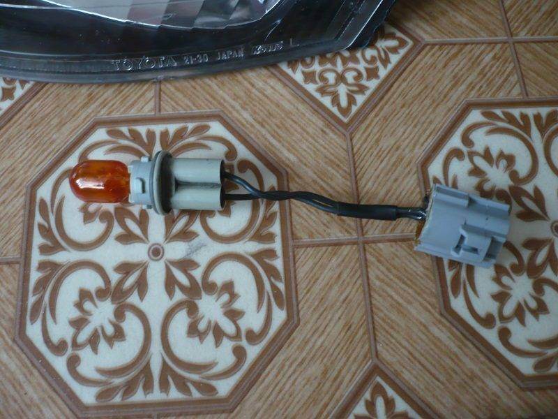

Dimasss писал(а): Дорогие - собаки) Короче купил я 16-ти ватные лампы и покрасил их смесью цапонлака жёлтый+красный,окунал в смесь,давал стечь излишкам и сушил феном,только сушить без фанатизма,а то пузыри появляются.А из старых патрончиков сделал разъёмы.  Перед этим ставил покупные оранжевые 5-ти ватки,светят очень слабо.

Сергей С@ныч у вас на рынках чехлов для лампочек нету? себе покупал зелёный цвет в приборку,очень удобно.

Нет,у нас о них только легенды ходят.  Все продавцы слышали об их существовании,а в живую никто не видел.  Думаю в поворотниках и лак выживет,хотя при случае куплю колпачки,если попадутся.

мне только колпачки для приборки попадаются, цветов радуги. А таких XXXL ни разу не встречал.

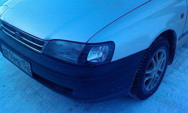

Поставил.Лампы 16-ти ватки видно хорошо.  Но вот фарки на фоне поворотников стали смотреться убого.

Сергей С@нычДааа, надо бы комплект теперь...  Хотя бы деповские чёрные хрустали. Тогда усё гармонично будет.  А чего туманками до сих пор не разжился? Полезная вещь так то...

Просто хрустали не хочу,хочу с линзами.  Но финансы пока на другое нужны....  Дмитрий 701 писал(а): А чего туманками до сих пор не разжился? Полезная вещь так то... Не попадались всё они мне как-то,я бы взял с удовольствием.

Сергей С@ныч писал(а): Просто хрустали не хочу,хочу с линзами. К таким то поворотам - да! Простые хрустали не покатит!  А меня жаба пока душит на эти повороты, а хочется.... Добавлено спустя 3 минуты 48 секунд:Повторители тоже бы надо хрустали, по такому случаю.

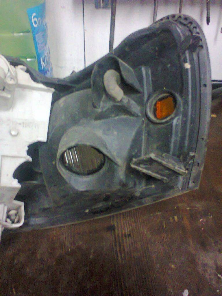

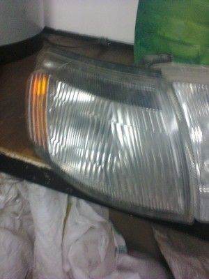

О, тема прям в тему  Треснуло крепление переднего левого поворотника, теперь он болтается слегка. Есть возможность поставить габариты от Короны (на фото), но что-то не могу понять - вроде на Карине лампа вставляется как бы сзади горизонтально, а тут, судя по фотке, как-то снизу. Ну и плюс нравится "габаритная" желтая секция... В общем вопрос - как такие поворотники встанут? Нужны ли будут какие-либо переделки конструкции? Актуально до завтрашнего утра, человек придержит их для меня, иначе продает...

Ставил я себе такие ,но хрусталь.Насчет размещения ламп не знаю-все встало как надо. С проводами только пришлось "поковыряться",чтоб правильно лампочки моргали потом.

Евген27 В каком смысле поковыряться с проводами? Мне главное сначала установить туда поворотную лампу, надеюсь, цоколь подойдет... А потом уже руки дойдут до маленькой габаритной лампы...

Sinclair писал(а): О, тема прям в тему  Треснуло крепление переднего левого поворотника, теперь он болтается слегка. Есть возможность поставить габариты от Короны (на фото), но что-то не могу понять - вроде на Карине лампа вставляется как бы сзади горизонтально, а тут, судя по фотке, как-то снизу. Ну и плюс нравится "габаритная" желтая секция... В общем вопрос - как такие поворотники встанут? Нужны ли будут какие-либо переделки конструкции? Актуально до завтрашнего утра, человек придержит их для меня, иначе продает... Место габаритов поставь туда стробоскопы.Бубит круто.
