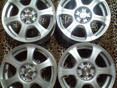

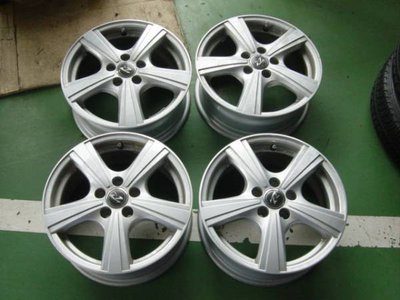

Друзья, хотелось бы услышать ваше мнение, у нас тут поступили пару комплектов дисков с японии, цена нормальная, но не могу определиться какой выбрать! кто что скажет? какой будет понарядней? Оба комлекта на 15, оба в отличном состоянии, определиться по дизайну сложно!

6 спиц намного лучше выглядят по мне))

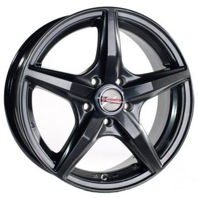

Нашел еще один вариант дисков, 6J 15 5x100 ET: 43, DIA: 57.1, сразу появился вопрос, встанут ли они на кариху с таким "ET" ? И какие наилучшие параметры резины для таких дисков, чтоб и смотрелось неплохо и по ходовым характеристикам были хороши

по размерам все встанет норм
резина 195/60/15

мне вторые нравятся где 6 лучей!

ЗЫ первые лучше
