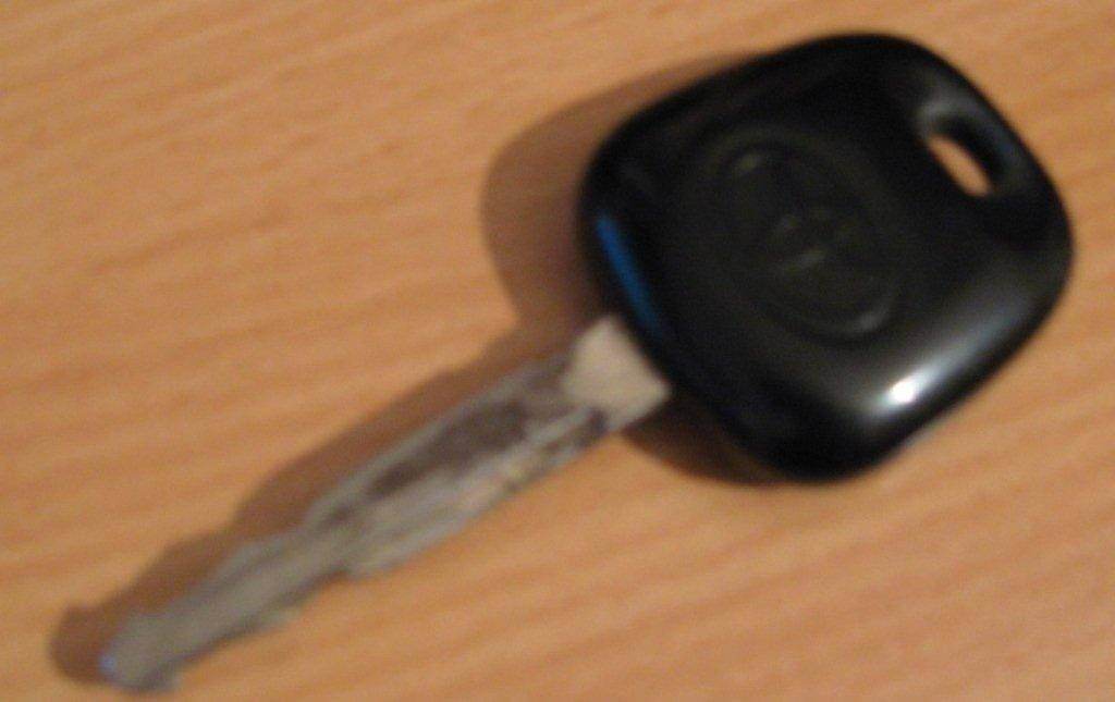

с фотографировал второй ключ, точно такой же
Комментарий к файлу: ключ
ключ.jpg [ 49.02 КБ | Просмотров: 11489 ]

СообщениеДобавлено: Чт дек 04, 2008 9:28 pm
А похоже, что иммобилайзер есть...

а как определить? я думал если в ключе иммобилайзер, должна быть батарейка, чип, а он литой и не разборный

Glazunov писал(а):
а как определить?
слишком жирный он:) Похоже с иммобилайзером.
Когда будешь вытаскивать замок, посомтри, рядом будет коробочка. и от нее будет идти продок прямо к панели, где торчит замок.
Vitek писал(а):
Что один человек сделал, - другой завсегда разобрать сумеет! (кузнец из к/ф "Формула любви")
СообщениеДобавлено: Чт дек 04, 2008 9:48 pm
Glazunov писал(а):
батарейка, чип
Чип и есть. Но не с батарейкой, а с антенной и конденсатором, накапливающим достаточно энергии от передатчика, чтобы отправить ответный кодированный сигнал. :-)

значит если при смене замка зажигания, родной ключик должен висеть на одной связке с новым?
CARINA E(UKP) AT19#,ST191,CT190. 4AFE 09/1997
СообщениеДобавлено: Чт дек 04, 2008 10:16 pm
Угу.
