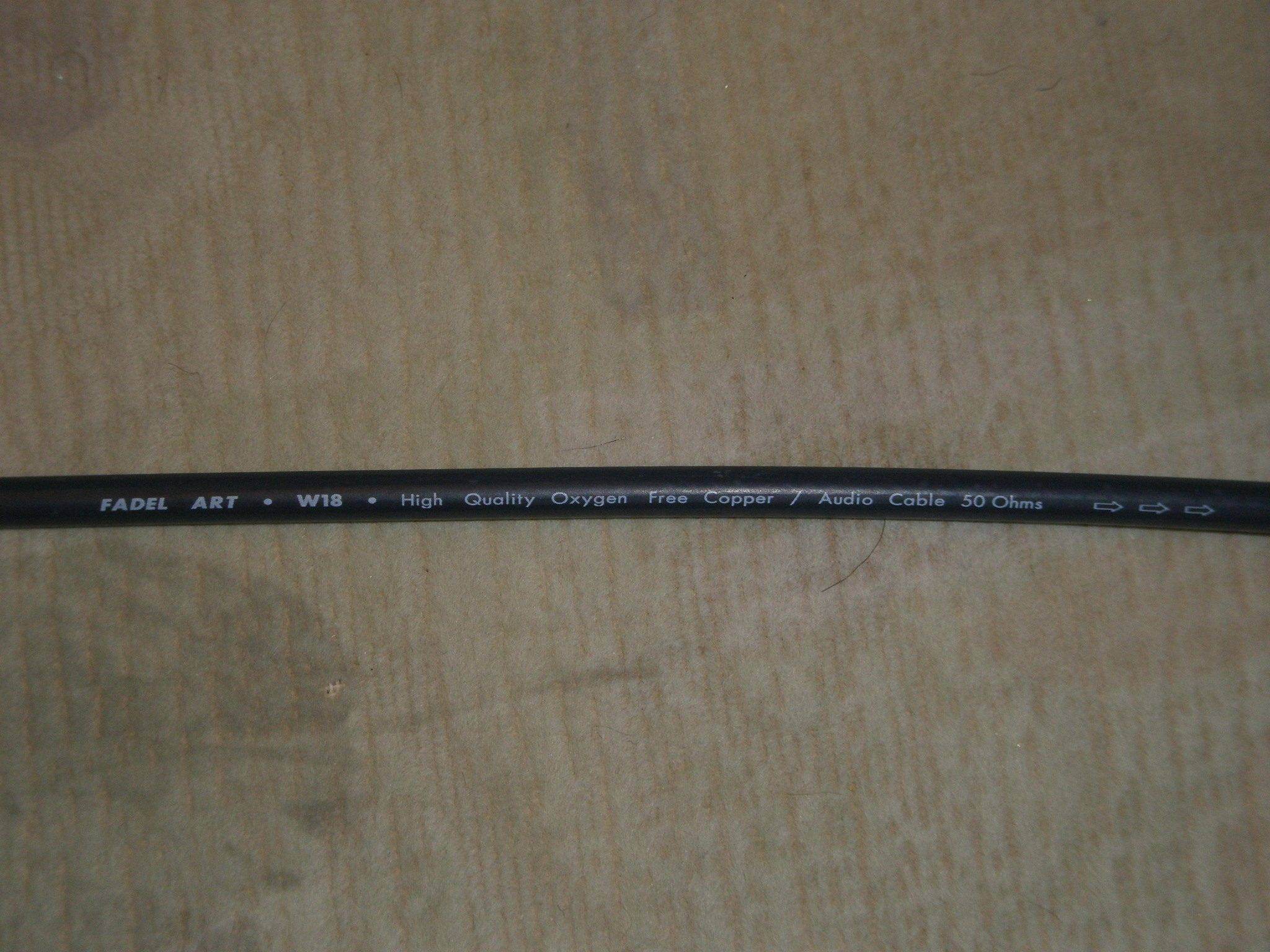

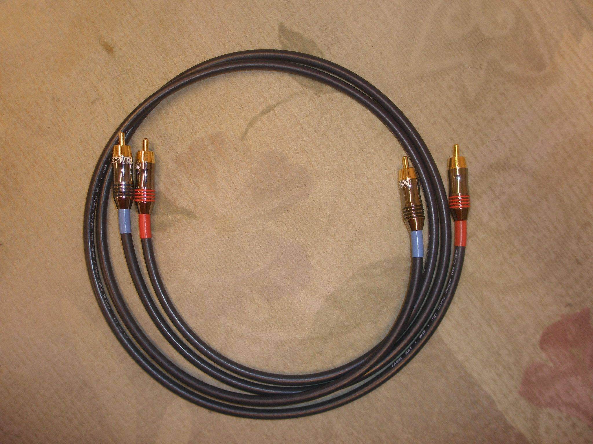

У меня дома вертушка Hi-Fi + мультимедийка компьютерная S550 (350W RMS).
Был уверен, что с такой акустикой разницы межу китайскими говно-проводами за 2$ и Hi-Fi за 40$ не услышу. Замена межблочников добавила +30% к качеству звука, замена акустического кабеля к сателитам добавила высоких на +2 по регулятору.
Такая огромная разница была слышна на дисках высокого разрешения SACD и DVD-Audio.
На скачанном из интернета MP3 - можно не заморачиватся.
Вот мои самодельные Hi-Fi межблочники. Кабель экранированный чистая медь RealCable, разъемы позолоченные той же фирмы, припой с серебром.
Самостоятельное изготовление кабелей сэкономило 50% денег.
Хорошая вещь. А я себе клоц и канаре спаял
На самом деле не известно сколько ты съэкономил, т.к. кабель такого качества будет стоить сильно дорого.

Ash писал(а):
чем провода для проводки домашней отличаются
Изоляцией, у автомобильных она более механически и термостойкая должна быть.
Добавлено спустя 10 минут 15 секунд:
Да кабель не самый дешевый, но очень хороший. Разъемы вышли в 4 раза дороже чем сам кабель, можно было взять более дешевые, но это было бы уже по надежности не то.
Пара самодельных по 1,5м мне вышла примерно 850 руб. Да и паять самому было в кайф.
Похожие готовые по 1 м. стоят 1300 руб.
