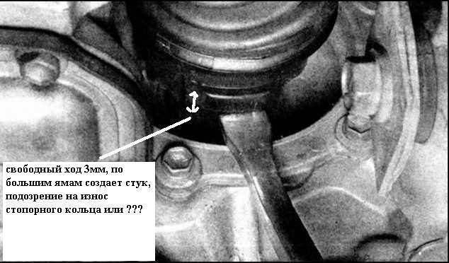

наружный шрус сваркой капнул, собрал, класс, по по маленьким ямкам стука нет, поехал на большие ямы, стук опять появился только по большим ямам, залез под машину, обнаружил еще свободный ход внутреннего шруса в коробку 3мм, покачал машину и понял что там и стучит, подозоение на износ стопорного кольца, у кого какие домыслы!?
У нас опять мнения разделились, кто-то говорит что так и должно, а кто-то говорить что: никаких свободных ходов та не должно быть!?

А вообще продольное перемещение вала в пределах 1,5 миллиметров сильных стуков вызывать не должно
тоже так считаю- конструктивно шлиц скользящий, да, но из-за износа боковых поверхностей это скольжение просто превращяется в посадку с зазором- вот и молотит пока сваркой не прихватиш.

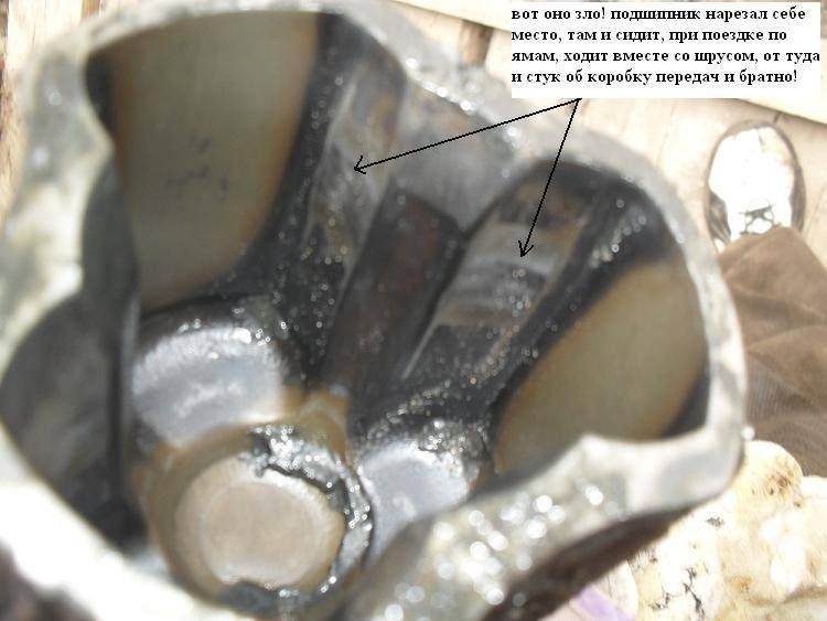

В букваре написано, да действительно должен быть свободный ход 2-3мм, Ммм да, что же делать!
Есть только один вариант: заменить внутренний шрус полностью! Возможно то, что (трипоид) подшипник в стакане нарезал ямки, что затрудняет свободное скольжение шруса, надо проверить!

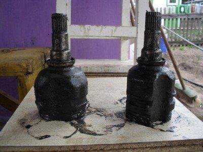

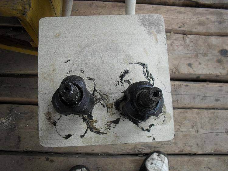

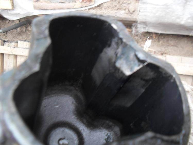

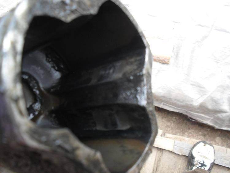

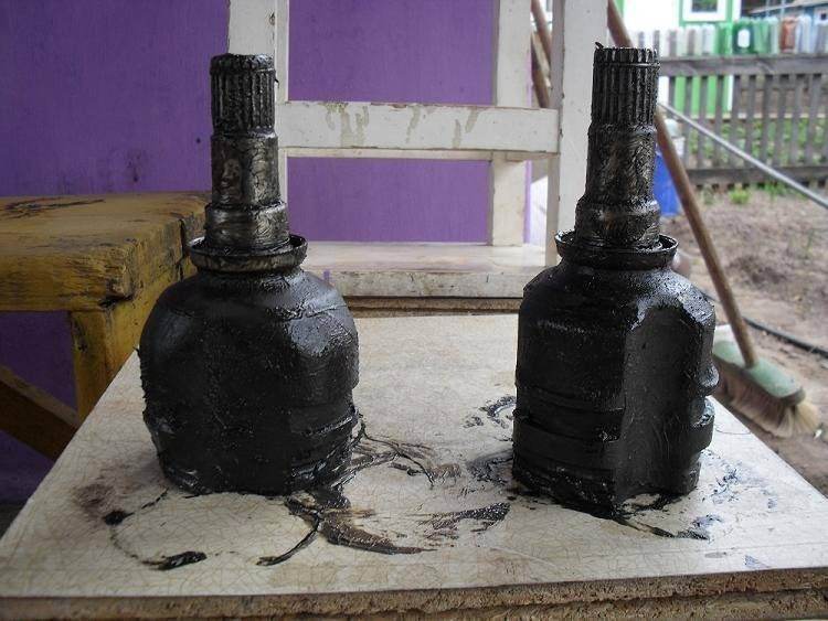

СообщениеДобавлено: Вс май 22, 2011 12:19 pm
Зарегистрирован: Вт фев 23, 2010 10:17 am
Сообщения: 47
Вот проблема биения по ямам и вибрация при разгоне
Добавлено спустя 1 минуту 57 секунд:
.вот
1.JPG [ 89.35 КБ | Просмотров: 11779 ]
2.JPG [ 94.27 КБ | Просмотров: 11776 ]
износ левого шруса.JPG [ 54.87 КБ | Просмотров: 11777 ]
износ левого шруса..JPG [ 72.02 КБ | Просмотров: 11793 ]
шрус правый.JPG [ 58.17 КБ | Просмотров: 11777 ]
Toyota Carina E (седан)'95.

СообщениеДобавлено: Пт июн 24, 2011 12:04 am
polkovodec писал(а):
судя по фото правая и левая обойма разные
Просто один из этих ШРУСов явно меняный. Скорее всего, поставлен японский бэушный привод в сборе. Вот как раз правый.
Левый - "англичанский".
