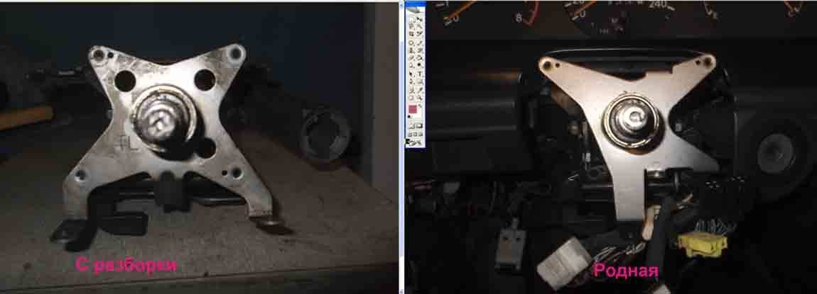

Лукомор писал(а):
Я летом у bonie (разборка Питер) купил колонку б/у, но поставить пока руки не доходят.
Сегодня руки дошли, но ни хера не получилось, так как к ней приварен другой кронштейн для крепления "блока переключения ". Я в отчаянии, задолбало ездить-громыхать-мысли о продаже посещают всё чаще и чаще, блин :(
Рулевые колонки.jpg [ 42.5 КБ | Просмотров: 6582 ]
а как именно и при каких условиях у тебя громыхает??

Громыхает на кочках и небольших неровностях, а еще вот так: viewtopic.php?f=5&t=11&start=575

Поменять..-опять не факт, что крепления совпадуд, да и с замком зажигания заморачиваться не хочется. Рукастых, вроде целый цех под рукой, но как добраться до шарнира, который обварен со всех сторон, можно конечно болгаркой все разрезать, но как потом всё обварить, чтоб линейные размеры не ушли, сваркой втулки или ещё что не оплавить?
