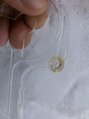

Поменял штатные лампочки подсветки печки, и они поплавились, и поплавили всё вокруг себя.
В чем дело?

Какая мощность этих лампочек?
 Заголовок сообщения: Re: Поплавились лампочки
СообщениеДобавлено: Вт мар 13, 2012 3:51 pm
W5W вроде как 5Вт должны быть.
СообщениеДобавлено: Вт мар 13, 2012 3:54 pm
Сообщения: 1025
Машина: Avensis T22
Должны быть по 1,2 Вт, если не ошибаюсь. :wink:

Это потому что лампы на 5 Ватт, я тоже себе такие поставил, произошла такая же печенька. Лампы погорели всего 3 дня, а когда разбирал, долго незнал чем их выковырять, пришлось рассверливать.
СообщениеДобавлено: Вт мар 13, 2012 4:01 pm
Стоп, если это w1,2w то может быть туда были поставлены w2,3w ?
У них по ходу одинаковый цоколь.

Mouflon
цоколь одинаковый, моща разная :a_g_a:
СообщениеДобавлено: Вт мар 13, 2012 4:09 pm
ну да, как вариант. а в магазе дали из коробки по 5 рублей - им то пох, что дальше будет.

В суд на продавцов!!! Получается в магазине мне пихнули лампочки завышеной мощности, развели как лоха, сказав что они все одинаковые, и на вашу тойоту подходят без проблем.
В итоге, как я понял, нужны 1.2 вт. Правильно?

Все правильно понимаешь. :)
