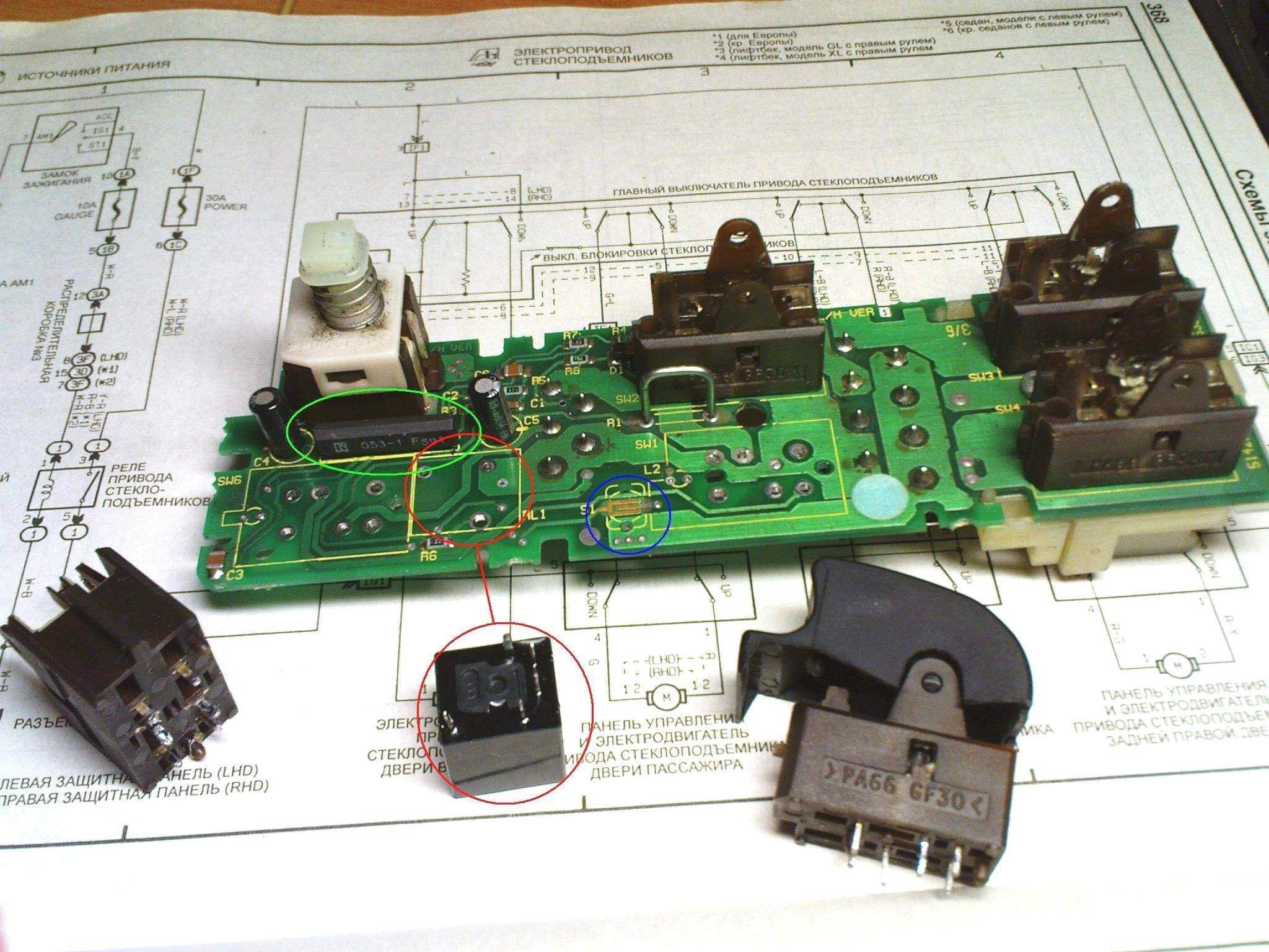

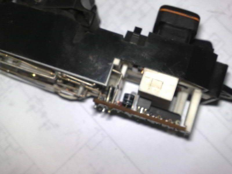

Раскидал я свой блок управления стеклоподъёмниками. Сдаётся мне, полного автомата здесь не получится. Для автоматического опускания там предусмотрена дополнительная "кнопка". На первом фото выделен красным дополнительный толкатель, и "кнопка" - резиновая, как в пультах от телевизора. На втором фото включен "ручной" режим опускания стекла - кнопка доходит до толкателя, но не нажимает его (первое нефиксированное положение). На третьем - второе положение: кнопка нажимает толкатель, он давит на резиновую "кнопку", включается автоматический режим. Работает это всё только на опускание. С другой стороны (где на подъём), ничего нет, и место на плате не предусмотрено. И вообще при изучении платы (пока не очень подробном), пустых мест с нераспаянными на заводе деталями, как здесь писали, не обнаружил, места для светодиодов для подсветки каждой кнопки не в счёт (для них есть разводка на плате, можно всё подсветить, только "глазки" в кнопках насверлить надо :D ). Видимо, японцы для себя другие блоки делают, или блоки 97 и 95 го годов отличаются. Покопаюсь ещё, но без серьёзных переделок, боюсь, не получится. :(

Покопался в блоке с паяльником и "с пристрастием" :D . Них...чего :? не выйдет с одним диодом. Кроме него там ещё с пяток деталей просится. Это пока теоретически. Плюс небольшая переделка платы - либо дорожки резать, либо контакты к разъёму выпаивать, и делать дополнение навесным монтажом. При этом вверх сразу будет включаться автомат, не так, как вниз - два положения. Попутно выяснилось, что схема в Легионовском букваре не отличается правдивостью, по крайней мере, в отношении кнопки водительского стекла - точно. На деле всё гораздо сложнее. Дополнительная кнопка (писАл выше, выделена синим) даёт импульс на микросхему-таймер (выделена зелёным), которая включает реле (выделено красным, выпаяно), и держит его до опускания стекла. В "Легионе" всего этого нет, схемка в жизни позамороченнее. Если предположить, что в "Легионе" схема для Японок до 94-го года, тоже не клеится. Некуда на этой схеме воткнуть всего один диод, для полного автомата. У кого есть фото печатной платы блока с Карины-Е до 94года? Или сам блок, пусть даже нерабочий? Как говорит Бесо, для экспериментов :wink: . Проще, видимо, его переделать, хотя и в своём сделать можно при желании.

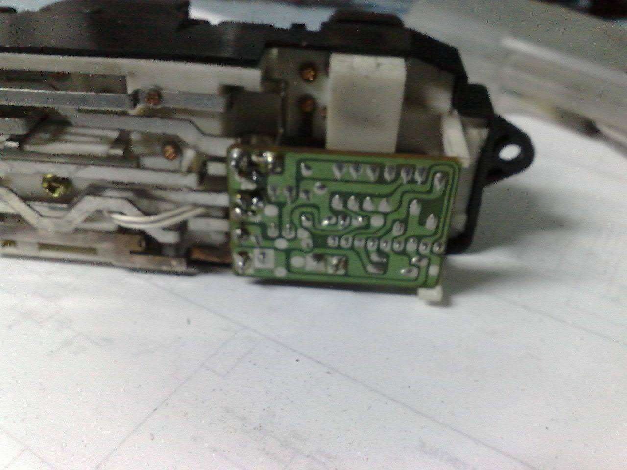

фото тебе не поможет, блоки сильно отличаются
30102008040-001.jpg [ 197.03 КБ | Просмотров: 11845 ]
30102008041-001.jpg [ 52.04 КБ | Просмотров: 11838 ]
СообщениеДобавлено: Вт дек 09, 2008 5:40 pm
Сильно отличаются - это мягко сказано! :o У Япов всё по-другому. А кнопки не на плате своей распаяны чтоль, просто в корпус запиханы и металлическими шинами соединяются? Видно плохо.

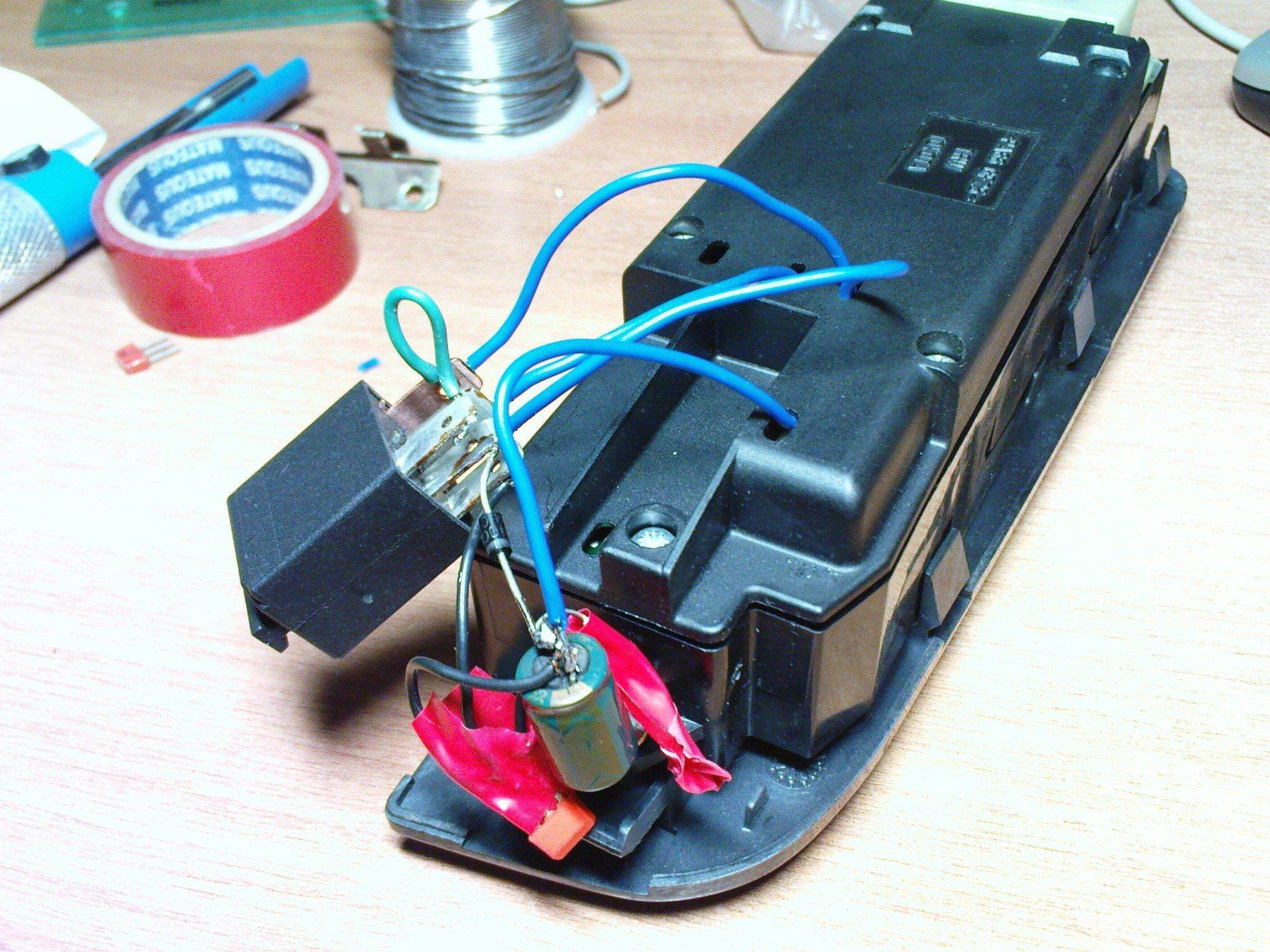

Итак, господа, эксперимент по внедрению автоподъёма стекла в блок англичанки, можно сказать, завершился! :roll: Только что бегал на улицу к машине для окончательной проверки "в натуре", так сказать :wink: . Работает! :twisted: Очень эта фишка понравилась. Один щелчок клавишей - и стекло само едет вверх до конца. Причём остановить процесс можно в любой момент щелчком клавишей вниз. Стекло остановится в текущей позиции. Осталось весь этот клохоз привести в божеский вид, - собрать "набело". Сейчас этот кошмар выглядит примерно так:
