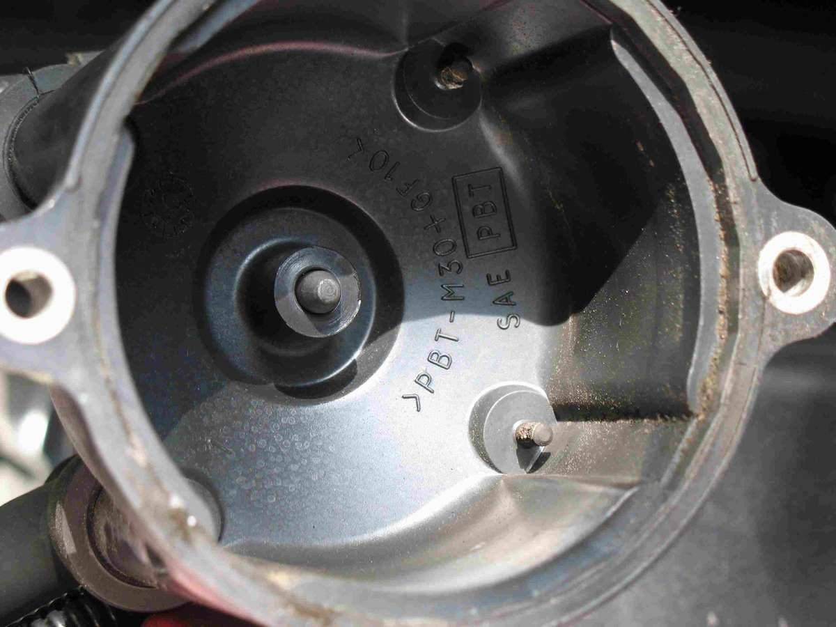

вот такое состояние моей крышки трамблёра.даже ещё хуже.обратите внимание на контакты!
у меня там ажно выемка в том месте,где бегунок касается контакта.
и ещё до кучи сам бегунок,а именно его поверхность какая то шершавая на ощупь.
могут ли все выше перечисленные мною "болячки" быть причиной не стабильной работы двигателя?
Добавлено спустя 1 минуту 36 секунд:
контакты на крышке у меня почти на половину стёрты!
периодически туда залазию и чищу "сталоктиты"
короче нужно попробывать для начала заказать бегунок и крышку,а там после смены этих деталек плясать дальше.
так ведь?

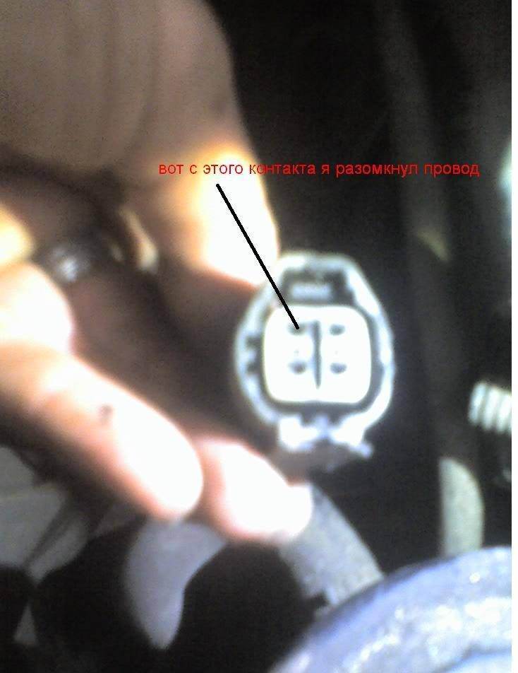

и так.
сегодня меня окончательно одолел Бес :evil:
ну всё.сил мочи нет глохнуть...позорище.
прилетел с работы,переоделся и вышел ковыряться под капотом.даже сильный дождь меня не испугал
завёл значится двиг...открыл капот,закурил...стою наблюдаю.ага секунд тридцать,как после старта высокие обороты упали на более менее началось...пердёшь...двиг весь трясётся!
беру руками за косу в области аккумулятора и начинаю дёргать-вверх вниз...до посинения :evil:
фиг там.как троит так и троит...
потом в бошку влезает мысль "Камиль.троит двиг только в мокрую погоду,значит где то в контактах вода.."
потом ещё лучше в голову мысль-предыдущий хозяин мне прокололся,что однажды у него на вал намотало фишку лямбды и он,абы кабы,сделал скрутки.
беру фонарь,тяну провод с фишкой на лямбду...разворачиваю её к себе,точнее к лицу,контактной стороной и просто фигею от увиденного-контакты,очень сильно залиты водой..грязь...короче вся требуха которая на дороге там присутствует!
от души,набрал воздуха в лёгкие и как дунул в контакты,аж до звёздочек в голове :zvez_ochki: эффекта ноль.думаю ладно.щас я тебе устрою.
дальше беру в руки ту скрутку...и начинаю её раскручивать(изоленту)
всё это время двиг включенн.
по мере раскручивания обороты двига начали восстанавливаться но окончательно они восстановились тогда,когда я размотал всю скрутку из проводов целиком.
да...одни крючки.путью даже скрутить не смог...исплевался я короче весь.
раком то постой под дождём?вся жопа в воде.несуть.
и так.передо мной скрутка-4 провода.
беру каждый по отдельности раскручиваю...один-изменений в работе нет,второй...третий...думал всё.и обана!на тебе счастье.последний провод раскрутил и буквально в щитанные секунды обороты восстановились...
дайка думаю назад подключу.скручиваю назад,секунды...и опять чих пых...дрых!
заматываю всё это дело по хорошему...а тот провод всё также оставил в разрыве.фишку лямбды подвесил,чтобы больша она вниз,к дороге,к сырости-не висела.
щас фото выкину,какой именно провод я разомкнул.
кто нибудь может сие прокомментировать?
я подумал вот как-раз лямбда у меня отключенна,чего париться то?взял да и оставил один провод разомкнутым.
Добавлено спустя 8 минут 32 секунды:
вот она фишка :D
качество отвратительное.извиняюсь.ибо круче чем райзер вэ три моторолы не юзаю.
и фотик незнаю где...
Добавлено спустя 4 минуты 28 секунд:
эх блин...как я рад.
ненадо атомат в N скидывать и подгазовывать,чтоб не углохла...
прямо аще...
слов нет.неверю что завтра встану перед красным огнём светофора,нажму стоп на драйве и никаких проблем...сиди кури,болдей,жди зелёного...
Комментарий к файлу: фото фишки,если смотреть на неё сверху.
