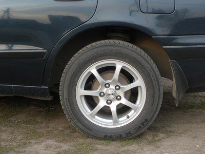

СообщениеДобавлено: Пн апр 09, 2012 5:51 pm
Сообщения: 563
Откуда: 24rus
Двигатель: 3S-Ge
Ash
может и так, спорить не буду.

СообщениеДобавлено: Пн апр 09, 2012 7:10 pm
И правильно, т.к. это литье.
Литье имеет плавные (гладкие) контуры и переходы, особенно видно по серединке диска.
Полная ковка, точится на станке, поэтому линие и формы точные и резковатые, без плавных обтеканий, особенно заметно по острым краям спиц. Формы углов и закруглений, соответствуют проходу фрезы.
PS Технология Японской ковки от Российской отличается.

СообщениеДобавлено: Вт апр 10, 2012 12:54 pm
Сообщения: 563
Откуда: 24rus
Двигатель: 3S-Ge
Dmitry_R
Уважаемый Дмитрий найдите 10 отличий, http://www.diskovka.ru/rims/kovanye-dis ... kramz.html и сколько по вашему будет примерно вешать такой литой диск?

СообщениеДобавлено: Вт апр 10, 2012 1:30 pm
Upiter писал(а):
Dmitry_R
Upiter писал(а):
Из наших ещё К&К ковку делает. У меня стоит 3 года уже на них катаюсь.
Upiter писал(а):
мои колеса лет 5 назад покупались
Может за эти 2 года кто-то просто центральные колпачки поставил КиК ?!
Найди свои "КиК" тут: http://www.kolesa-kik.ru/ru/wheels/
А вот тут http://kramz-trade.ru/index.php?page=sh ... &Itemid=27
они находятся как КраМз Верона.
и вот по такой фотке http://izhevsk.ru/forums/icons/forum_pi ... 735184.jpg
видно что это все-таки ковка, но которую зачем то обрабатывали конусной и скругленной фрезой. Из за чего они стали очень похожи на литье.
Так что, уважаемый, нужно просто покрупнее фотку давать, на твоем фото выглядит как литье.
PS NEXEN - резина полное г. лучше врагу её продай, а себе возьми что-то нормальное.
СообщениеДобавлено: Вт апр 10, 2012 2:11 pm
Сообщения: 563
Откуда: 24rus
Двигатель: 3S-Ge
В том то и дело, что диск был куплен как запасное колесо именно с этим колпачком в магазине КиК.
Я не знаю какие торговые отношения между компанией КиК и заводом КраМЗ, но то что магазин КиК продаёт продукцию завода это факт.
дизайн диска такой, вот и обработали так, по поводу резины: продавать уже не чего :D если только два задних колеса, за все время на резине не было грыж и балансировалась на ура, в дождь дорогу держит хорошо, индекс скорости Н91. в общем нормальная корейская резина.
СообщениеДобавлено: Вт апр 10, 2012 2:13 pm
H - запас маленький, учитывая еще фирму, а 91 - индекс нагрузки.
А скока диски весят то, чтобы вообще не мучались
СообщениеДобавлено: Вт апр 10, 2012 3:01 pm
Сообщения: 563
Откуда: 24rus
Двигатель: 3S-Ge
Ash
210 км/ч достаточный запас, тем более ты сам писал что паспортная у моей 195км/ч, вес диска не помню точно но что-то около 4кг.

СообщениеДобавлено: Вт апр 10, 2012 3:10 pm
Сообщения: 3061
КраМз Верона
5,8 кг вот тут пишут http://kramz-trade.ru/index.php?page=sh ... &Itemid=27
а 15-е вообще по 7 кг

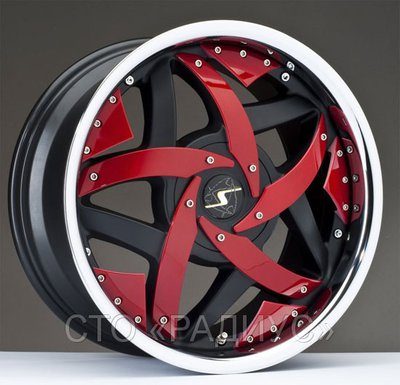

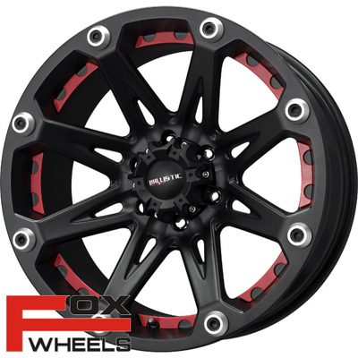

СообщениеДобавлено: Вт апр 10, 2012 3:35 pm
Сообщения: 843
Откуда: Москва/Братиславская
обычные)а вот необычные красивые литые диски)))

СообщениеДобавлено: Вт апр 10, 2012 3:38 pm
Сообщения: 1872
Откуда: КАЗАНЬ,26 лет
Машина: RAV 4
Двигатель: 3S-FE,АКПП
на даче такие не отмоешь ) только керхером :D :D
