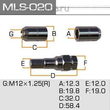

Ребята, у меня проблема. Литые диски прикручены гайками под внутренний ключ. Вот такими http://www.autoobves66.ru/catalog/image/kolesnye_gajki_pod_vnutrennij_kljuch2
На этом внутреннем ключе слизало грани
Кто может дать фотку и номер родных тойотовских гайек и подойду-ли они под литьё?
Спасибо.

Эти секретки стояли еще когда я машину покупал. Хотя секретками их трудно назвать. Скорее эстетичнее смотрятся чем гайки с гранями. Тут понадобилось колесо снять а ключ слизало. Открутил кривым шестигранником для поддона, но его скручивает нехило. Нужно либо ключ нормальный искать либо гайки нормальные.
Fidel писал(а):
Я в Ростове на "Алмазе" купил шикарный ключ под такие гайки и обычный полдюймовый квадрат
А что за ключ такой? фотку можешь дать? В наших магазинах ничего такого не знают.

JonnesWay s09h4312 H12 - это надпись на нем.
Продавца попросил подобрать хороший, он при мне берет 2 аналогичных по виду ключа и бьет гранями одним по другому. Показывает место удара - "Вопросы есть?" - "Вопросов нет, заверните". На моем и следов не осталось, на дешевом - неслабая вмятина :)

+ тебе в репу за подсказку! Я ж теперь сам такой могу сделать. Головок хороших у меня over9000, а шестигранник короткий скручивать не будет.
