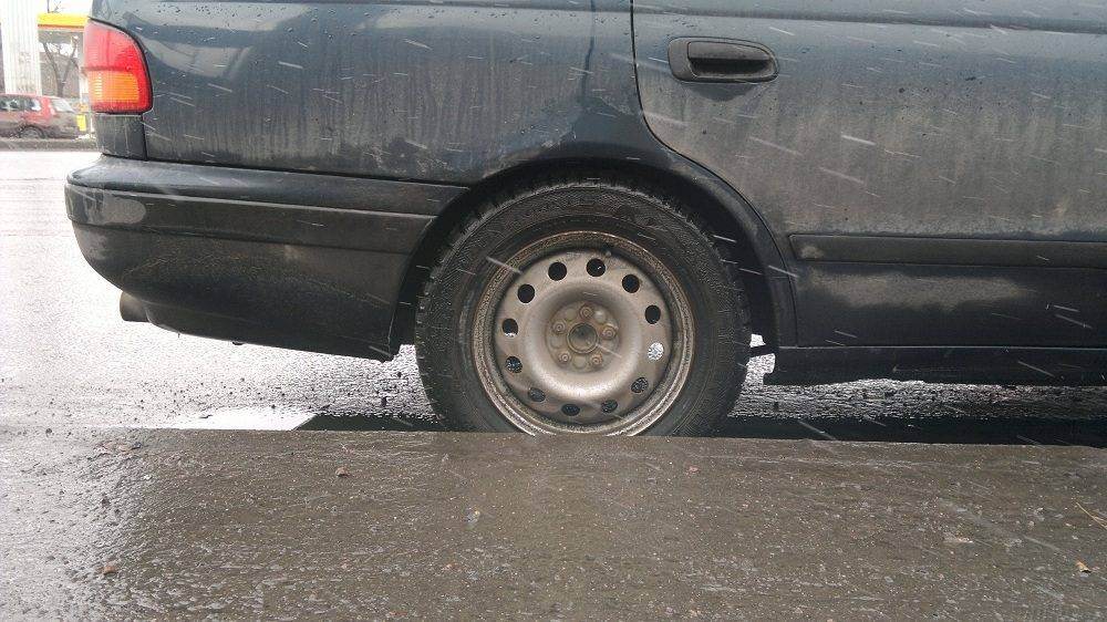

Ну наконец то поменял задние аморты Токико В3162, В3161.и пружины Kayaba RI 5464.Попа теперь не прыгает :D а вот пружины Kayaba RI 5464 были ниже чем оригинал,но попа поднялась чуть чуть (1,5-2см)
фото ниже!
фото ниже!
возможно что пружины kyb предназначены для авто и амортизаторов японской зборки!? :du_ma_et:
