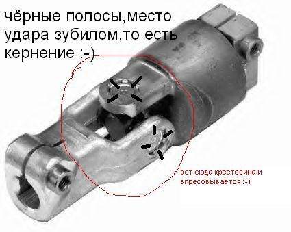

СообщениеДобавлено: Чт апр 12, 2012 11:34 pm
щас нарисую.
хотя когда ты будешь вынимать старую крестовину,то поймёшь что кернить..
Добавлено спустя 5 минут 23 секунды:
вот
внимательно посмотри.
на картинке я отметил чёрной жирной полоской те места,которые "Кернятся"
для чего это делается?
чтобы крестовина не вылетела из самого карданчика...эдак фиксация такая...
понимаешь?
Когда будешь снимать крестовинку с вала,стопудово,там такие засечки зубилом имеются.
угу?
или ещё картинок прикрепить?:-)
мне не сложно.
лёгким ударом зубила по краешку!!не по крестовине,а по краешку рулевого карданчика!!!
оккуратно,без фанатизма :D
Комментарий к файлу: описание :-)
139168.jpg [ 23.8 КБ | Просмотров: 7947 ]

Если ни разу не перепресовывал крестовину, то сделай с кем-нибудь кто знаком с этой операцией. А кернить нужно уши карданчика в последнюю очередь, когда крестовина будет запресована.
