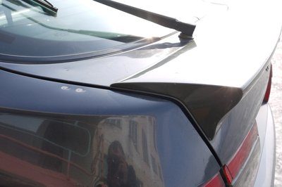

Ещё подходит спойлер от Левина, не без балгарки конечно :ts_ss:

похож действительно на ориджинал
Faranos
Блин круто сидит!

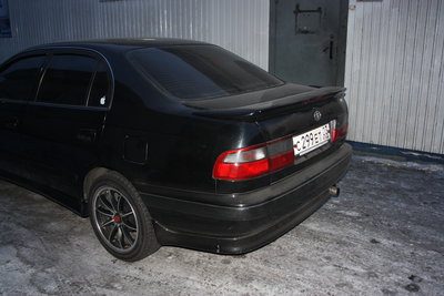

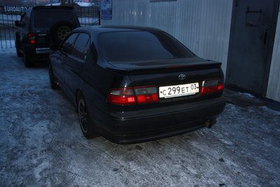

Клубни, срочно прошу совета, надо определиться средняя часть на фото спойлет GTi или нет, и может быть так, что один спойлер GTi в разы по геометрии отличается от другого GTi разговор идёт только про лифтбек???

Может, не только на лифте, всё за щёт стоп сигнала.

Стоп сигнал не в счёт, имеется в виду геометрия, или скажем по размеру один больше другого???

Стоп сигнал как раз в щёт, спойлер со стопом больше вытянут назад.

И на фото кстати спойлер Гти только без ушей :)

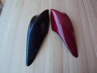

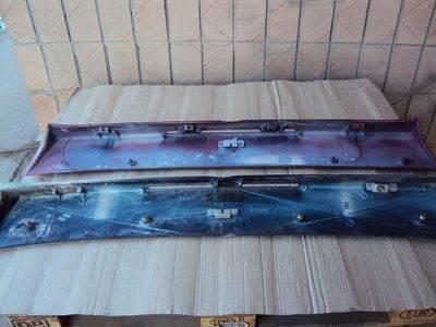

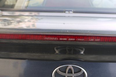

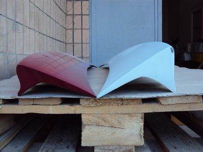

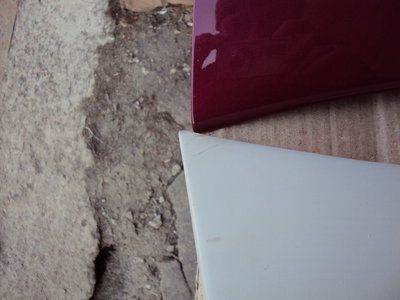

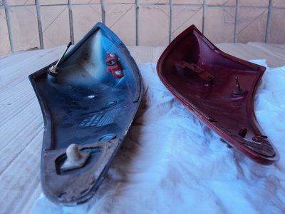

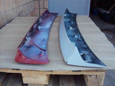

Главные, на мой взгляд, отличия между оригинальными GTi спойлерами седан и хэтч.
1. У хэтча клыки больше и длиннее, и шпильки крепления длиннее.
2. Центральная часть длинне на 5мм приблизительно.
3. У седана на центральной части по линии стопсигнала 4 крепежных отверстия, а у хэтча 3.
4. Другие обводы. Хорошо видно различие на фото с торца центральных частей.
5. Стоп сигналы у них разные, не взаимозаменяемые. Крепления под разными углами.
В целом спойлер на хетч больше и выше, чем на седан.
Седан - красный.

да, да к стати... если Ты не видел в той теме где продавал спойлеры
то я тут чиркну...
собственно мне-то был выслан (надеюсь просто ошибочно)
спойлер на седан вместо лифта...!!!
viewtopic.php?f=33&t=17230
и я его без задних мыслей привёл в порядок и покрасил...
а когда стал примерять уже более точно... oO
vit-zp
да, да у меня именно все изгибы как у красного...
даже фотки с примеркой есть СТО процентов - седан.
