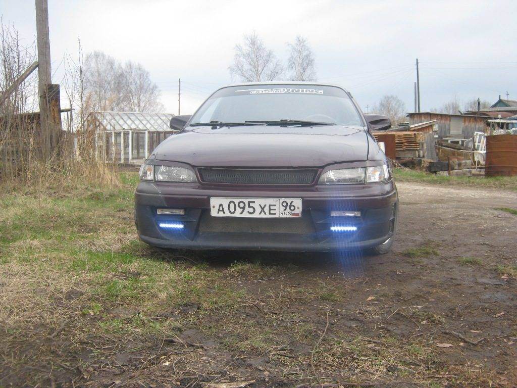

Тож себе на днях поставил,только хотел белый свет,попался голубой,плюс цеплял с диагностического разъёма с гнезда +B,огни включаются при включении зажигания,провода из комплекта как раз до него хватило.
IMG_5004.JPG [ 289.63 КБ | Просмотров: 12444 ]

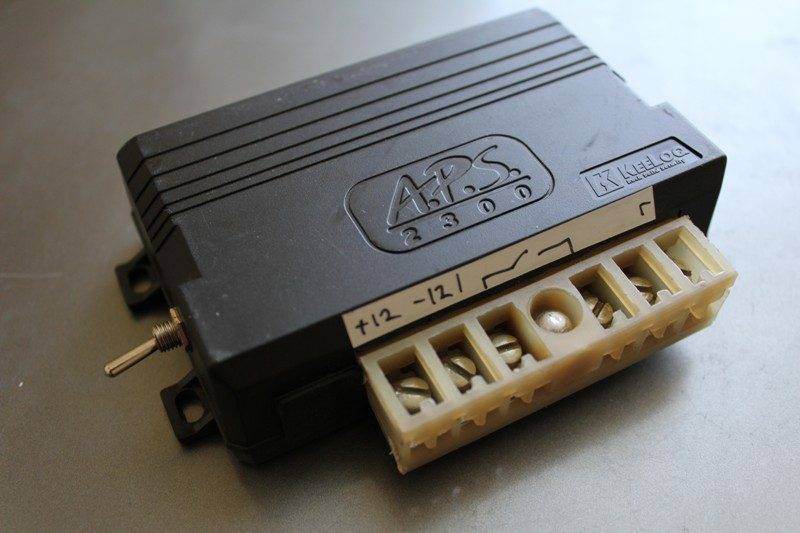

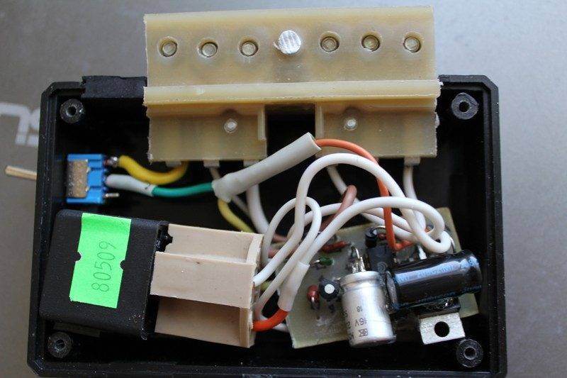

Купил ДХО с нижегородской бандой (с Новосиба), но все руки не доходили до их установки. Издавна было решено делать блок управления ими, но опять же не доходили руки. Опыт Жени-Бонда показал, что требуется задержка на включение ДХО (да,да, да можно было через 2 реле все сделать, одно из которых запитать от АСС). На любимом сайте нашел схемку, которую и повторил, поэтому и решил, что может кому-то станет интересно тоже. Печатку доработал и уменьшил. Блок будет стоять под капотом (еще не решил где) - вся приблуда в корпусе старой сиги.
IMG_0931.jpg [ 92.46 КБ | Просмотров: 12311 ]
IMG_0932.jpg [ 94.83 КБ | Просмотров: 12311 ]
