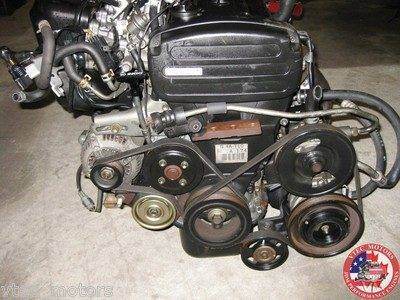

Добавлено спустя 7 минут 55 секунд:
KoPoJIb ничего не смущает в навесных агрегатах?

ну я знаю что на оборот стоит все , но я чет подумал что возможно и так поставить вы скажите конкретно что нельзя, или возможно, ну и я приму уже решение!

KoPoJIb
Если у тебя остались заслонки в коллекторе,и они закрыты,то у тебя мотор работает как 8-ми клапанный...

[quote="rustufa"][/quote]
да уж если так то да ппц((( скорей всего они не убраны думаю старый хозя за это не замарачивался ему было просто пох едет и едет(((
