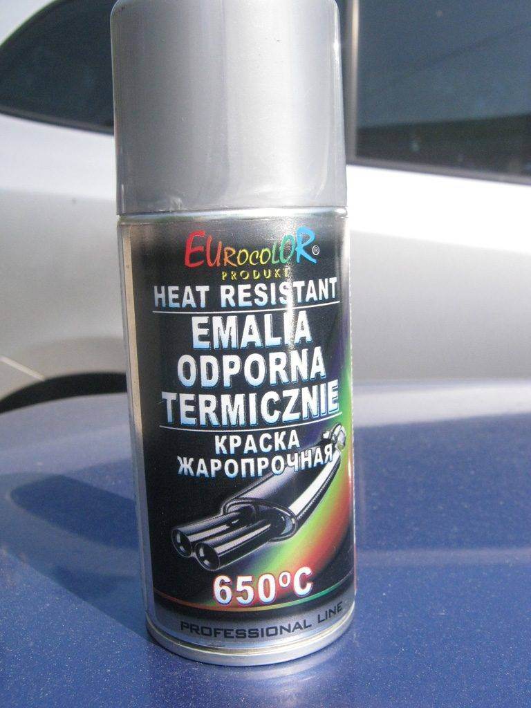

В период преображения своей машины не маловажным является покраска барабанов (дисков)
Это наиболее мало затратный и эффектный способ улучшения вида своей Карины
Краска нужна термостойкая т.к. колодки часто и хорошенько нагревают барабаны от чего обычная краска слезет за сезон, баллончик такой краски стоит примерно 300р. обычная краска 100р .
Я взял по дешевле. т.к. не определился ещё с цветом, но решил что мне хватит на лето как раз :-racer-:

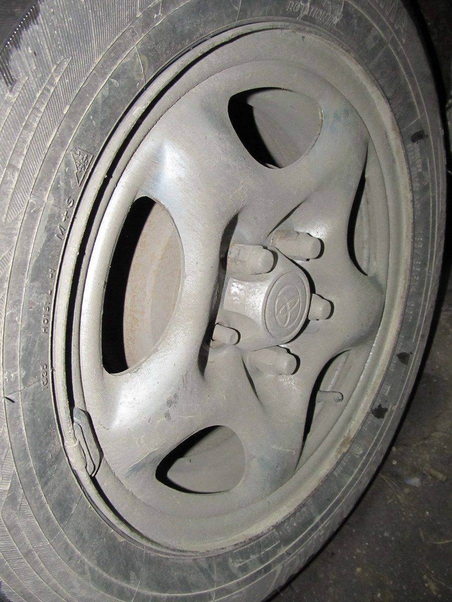

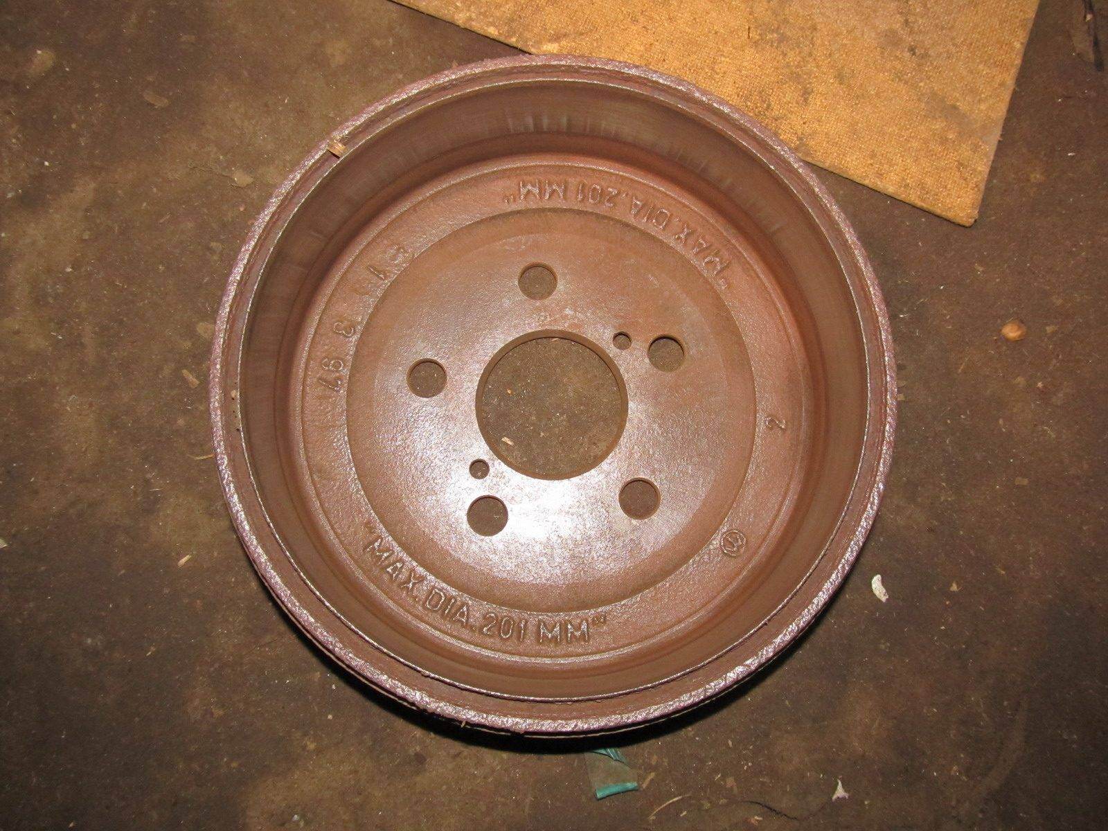

Комментарий к файлу: Обычный вид барабанов на родных штамповках r14
IMG_2604.JPG [ 289.79 КБ | Просмотров: 15795 ]
IMG_2603.JPG [ 468.81 КБ | Просмотров: 15795 ]

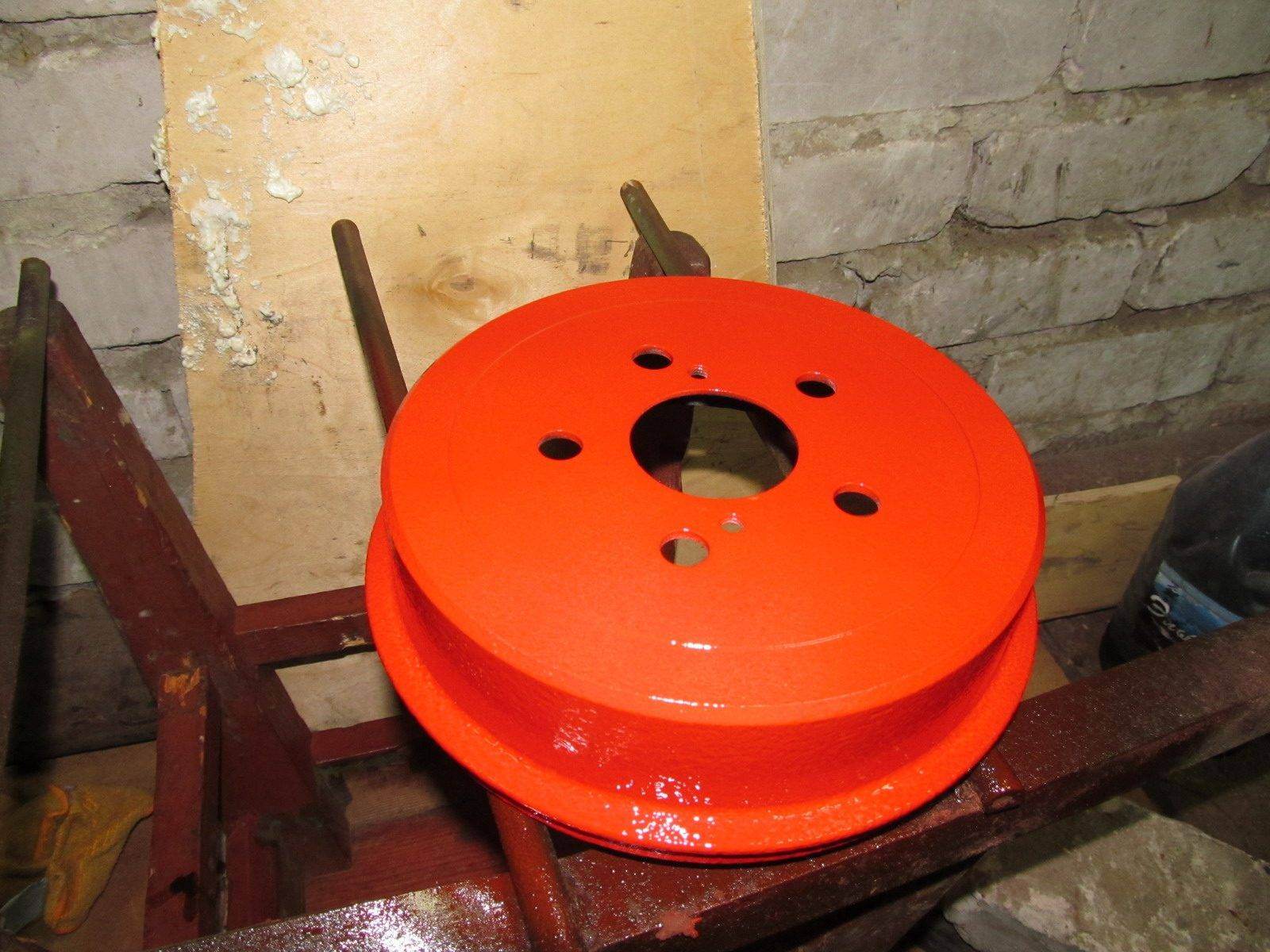

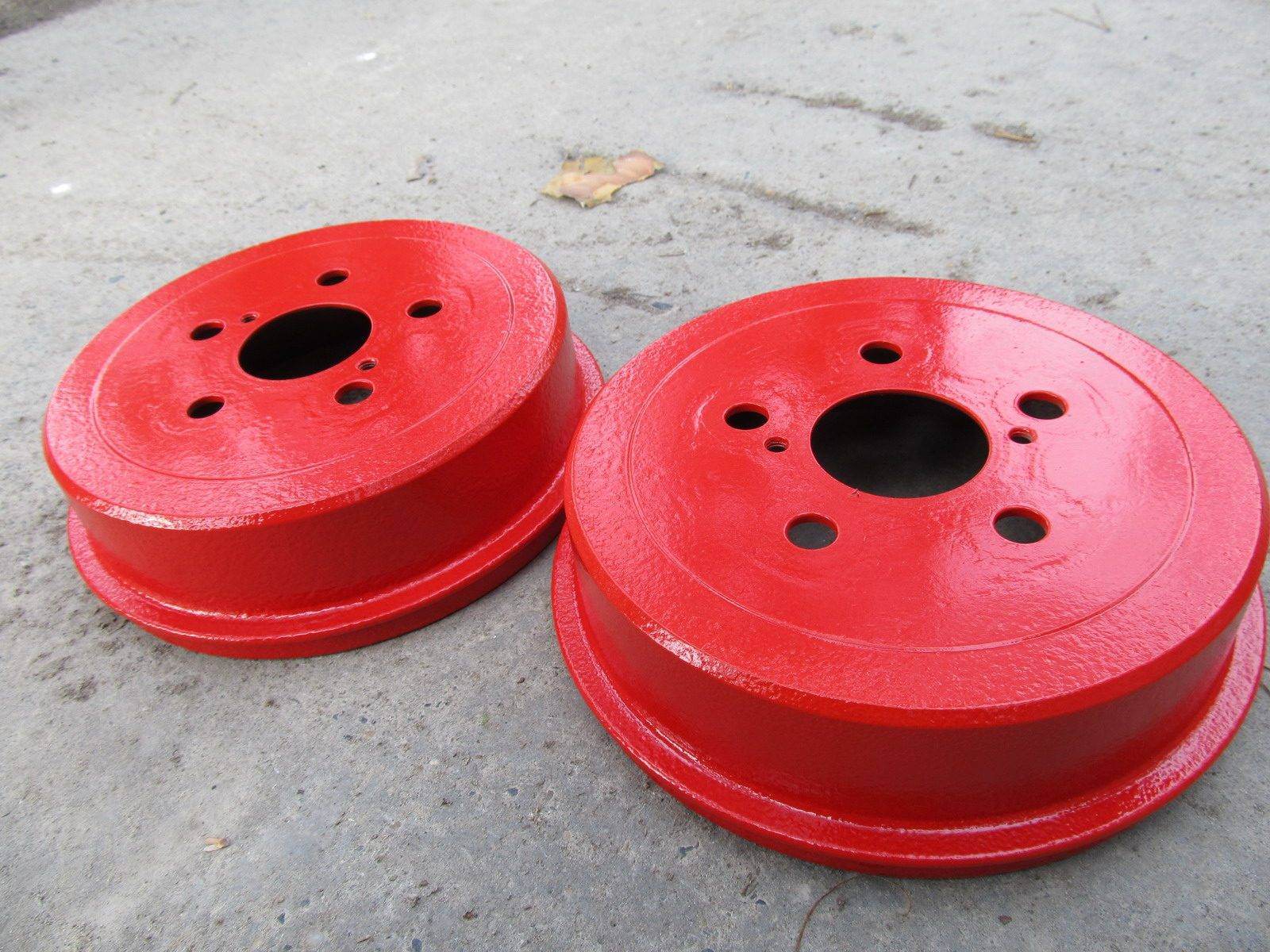

Решил что Алый (красный) цвет будет самый актуальный и привычный.
IMG_2618.JPG [ 421.17 КБ | Просмотров: 15795 ]
Примерно так выглядет после покраски (цвет слегка засвечен вспышкой, цвет и правда алый, но после пару дождей уже будет не важно :D )
IMG_2605.JPG [ 466.57 КБ | Просмотров: 15795 ]

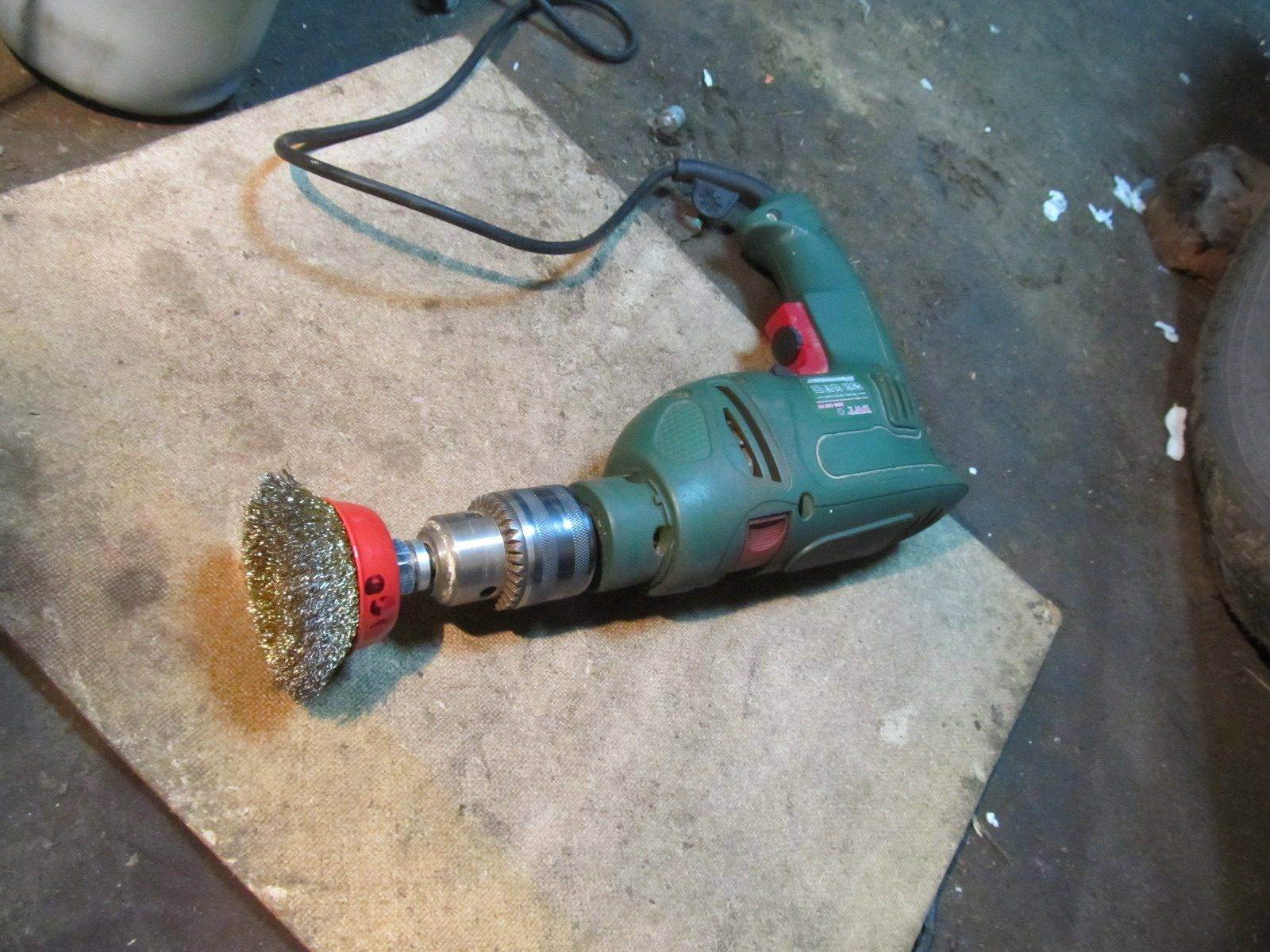

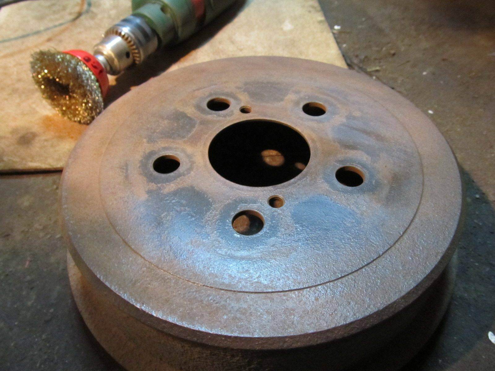

купил насадочку для очистки ржавчины и грязи 160р. для дрели или шурика.
IMG_2606.JPG [ 407.4 КБ | Просмотров: 15795 ]
После чистки выглядит довольно неплохо

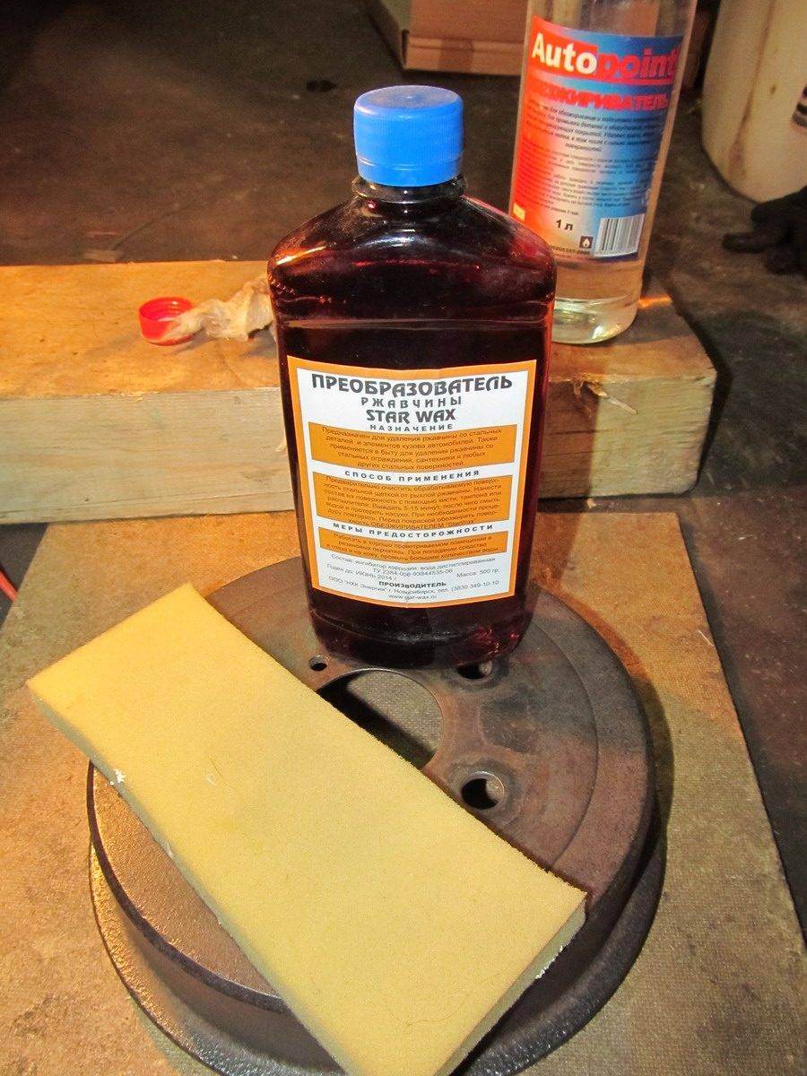

и нанести Преобразователь ржавчины (флакончик 50р вроде стоил) или Антиржавчину, можно наносить губкой ,кисточкой или распылителем, в общем всё по инструкции :bu_haet:
IMG_2611.JPG [ 362.39 КБ | Просмотров: 15795 ]

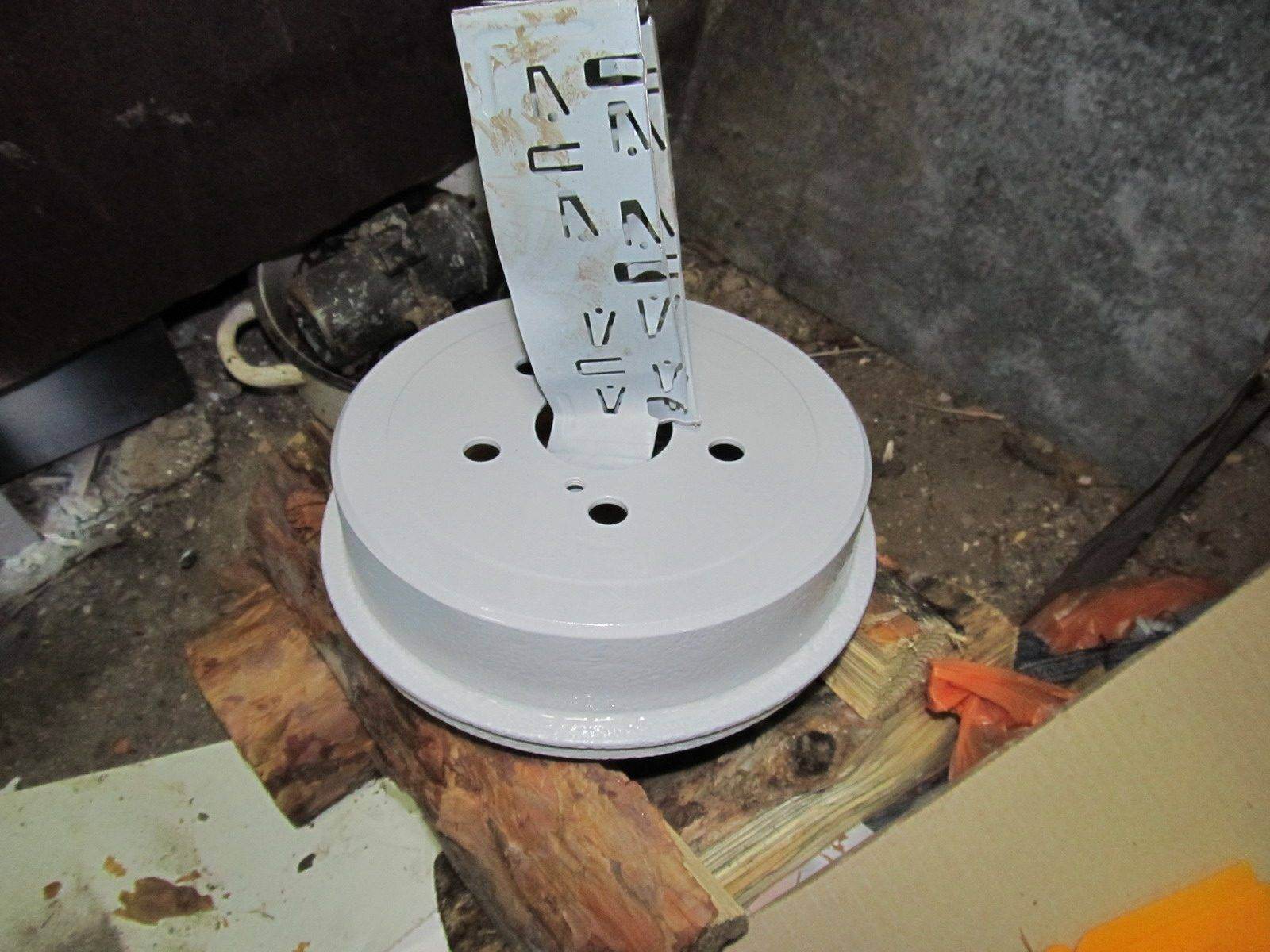

после разъедания ржавчины, снова обезжирить или промыть водой ,высушить и обязательно загрунтовать поверхность, для наилучшей адгезии и насыщенности краски использовать светлую грунтовку
IMG_2615.JPG [ 252.2 КБ | Просмотров: 15795 ]

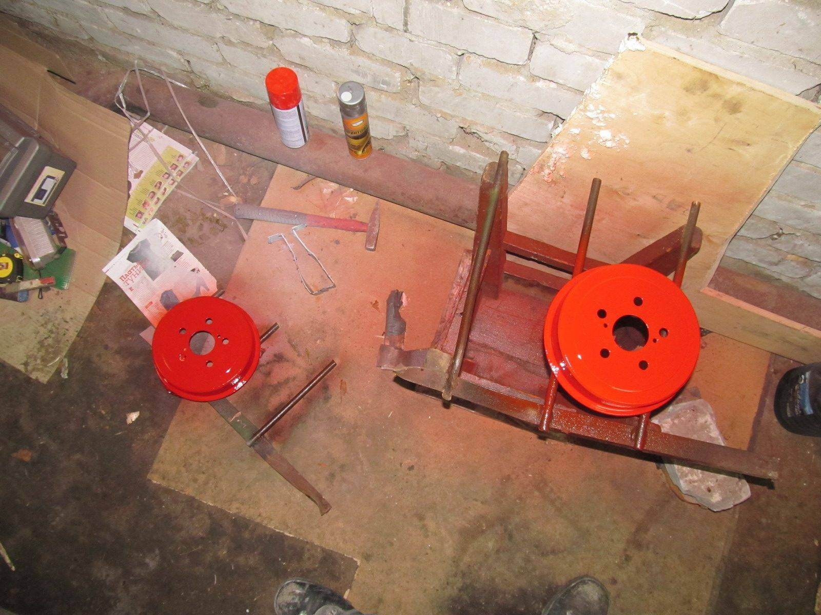

пока первый первые слои подсыхали, второй барабан созрел уже...
Ну как-то так примерно получилось, за ночь высохнут, покажу как на колесе смотрятся ;)
IMG_2614.JPG [ 411.36 КБ | Просмотров: 15794 ]
IMG_2613.JPG [ 330.43 КБ | Просмотров: 15794 ]

Ни к чему мне кажется термостойкая , я свои обычной краской в баллончике за 70 рублей красил , нагреваются барабаны не сильно , что бы краска начала облазить , это надо ездить в раллийном режиме . С переднини суппортами по сложнее будет , там их лучше сразу заодно разобрать , почистить , смазкой помазать направляющие, ремкомплект новый поставить (резинки) , покрасить и собрать .

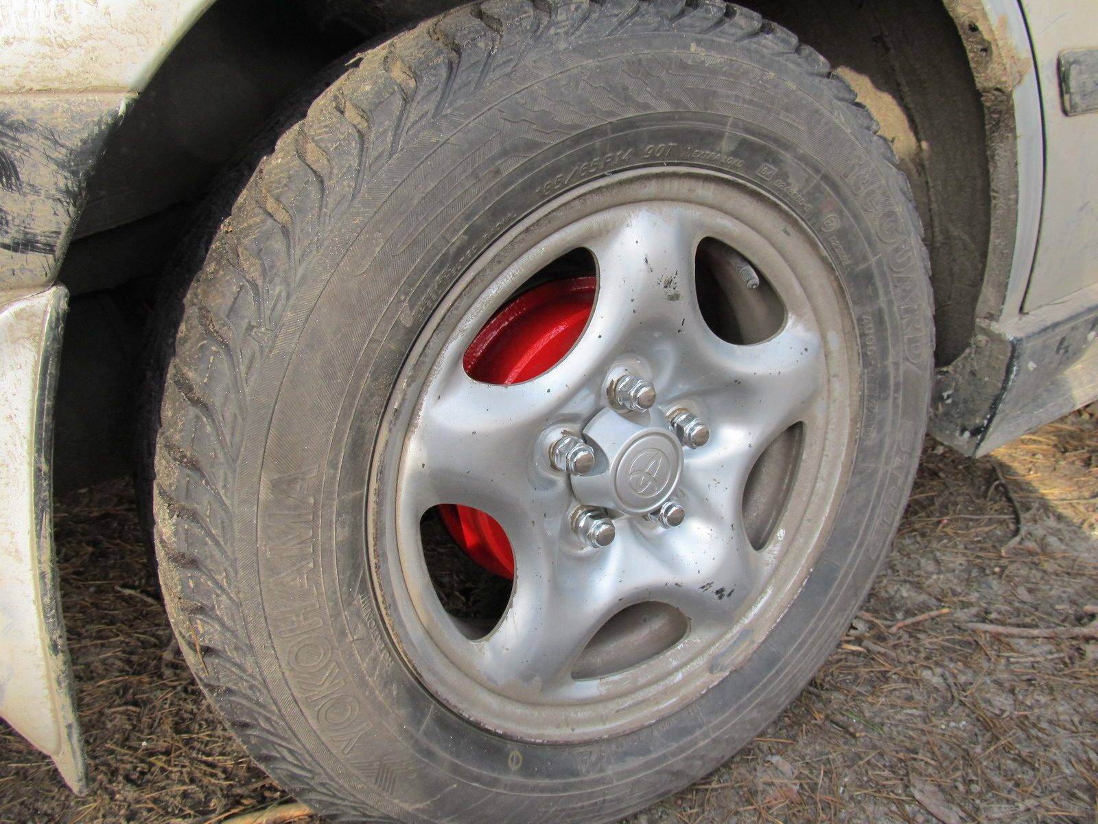

IMG_2619.JPG [ 499.3 КБ | Просмотров: 15649 ]
:D я же писал что это не оранжевый
Kupr_Soft писал(а):
дык а где фото на месте уже?
кроме картинок там текст тоже имеется :wink:

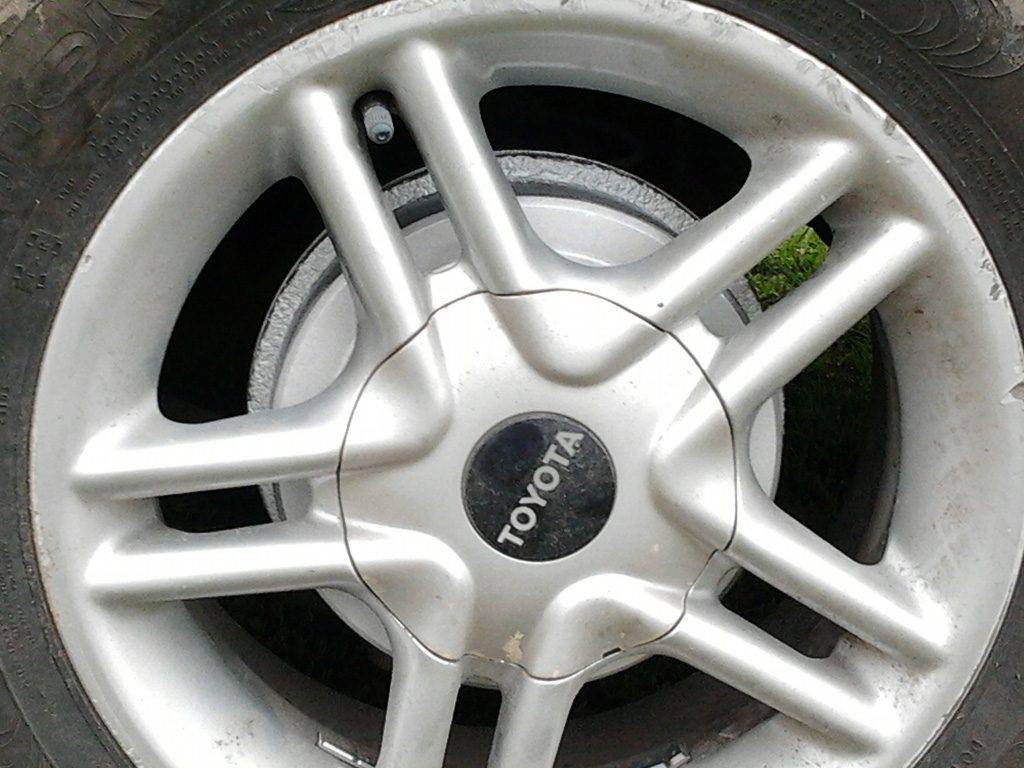

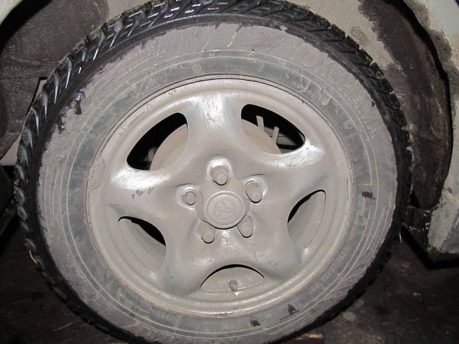

руки только к вечеру дошли до машины (и ноги тоже :D ) до передних тоже руки дойдут :snim_shl:
IMG_2623 копия.jpg [ 456.28 КБ | Просмотров: 15649 ]
IMG_2620.JPG [ 498.37 КБ | Просмотров: 15649 ]

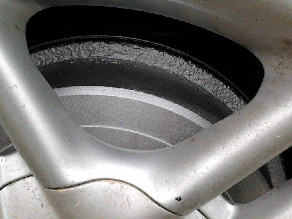

Посмотрел на фотоотчёт и решил тоже немного преобразить свою Каришку.
38.10.jpg [ 227.56 КБ | Просмотров: 15622 ]
57.jpg [ 260.26 КБ | Просмотров: 15622 ]
Комментарий к файлу: Через год напишу отвалится или нет.

Хороший порыв, но Абсолютно бесполезный. Я красил новые барабаны, также как и ты - хватило на один год (лето + зима) и потом все начало облезать...
Теперь забил на это дело совсем, на ход не влияет, как говорится :ti_pa:
Предполагаю, что нужна специальная краска. Сейчас придет Дима_R и все подробно растолкует наверное :ts_ss:
С уважением к форуму
