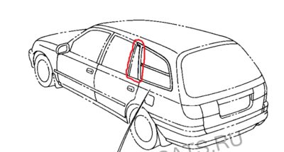

кто знает точно, каков порядок работ при замене вот этого стекла? Надо разбирать дверь, или как то в резинку можно и так вставить?

разбирать

По аналогии с другой тойотой могу предположить. Разобрать дверь. Снять внутреннюю карту двери. Снять стеклоподъемник и стекло. А там должна быть направляющая стекла и она же (по идее) является каркасом для этого маленького стекла. Откручиваешь ее. и смотри по торцу двери,снаружи, вдоль этого окошка, там тоже может быть пара шурупов. Когда все раскрутишь, то оно само выпадет. Удачи.(аналогия с тойота Харриер) P.S: только заметил Алексей60 писал(а): кто знает точно... точно я не знаю:)

ставил только недели две назад другую дверь заднюю себе на седан , и внутренности со старой перекидывал на новую , маленькое стекло поменять так то как вариант с полным разбором , а то еще можно попробовать вариант опустить основное стекло вниз до упора , открутить болт1 , и верх рейки отогнуть в сторону руля как бы , может маленькое стекло и освободится таким методом , может понадобиться открутить подьемник и опустить стекло основное еще как можно ниже

Наметки понятны, спасибо всем. Пошел пробовать!

MASol писал(а): как я понял основное стекло ты просто вниз опустил не вынимая его? Да-да, просто опустил. Кстати, если переключатель с разъема снят, то стеклоподъемник не работает даже с водительской двери! Добавлено спустя 29 секунд:PANZERMAN писал(а): Тойота - сделано для людей 100%

Мужчины, нуждаюсь в совете! Сегодня по городу пронесся ураган, на машину упало дерево, в результате заднее правое глухое стекло и правые стопы под замену. Как снимается это стекло, чтоб я долго велосипед не изобретал. Воспользуюсь фото Алексей60(спасибо ему) для наглядности вопроса.Стекло выделено зеленым.

vitaly ну коли ты использовал мое фото, то и отвечу тебе я  Это стекло вклеиваится и фиксируется гайками под обивкой(пластиком). Снимай, откручивай, и к тем, кто стекла вклеивает, они струной срежут. Когда вклеют другое, после просушки обязательно пролей зазоры водой, или лучше на мойке попроси( а сам в багажник заберись и смотри внимательно). Мне первый раз плохо вклеили, затекала водичка, под пластиком не видно было. Пришлось по новой все снимать.
