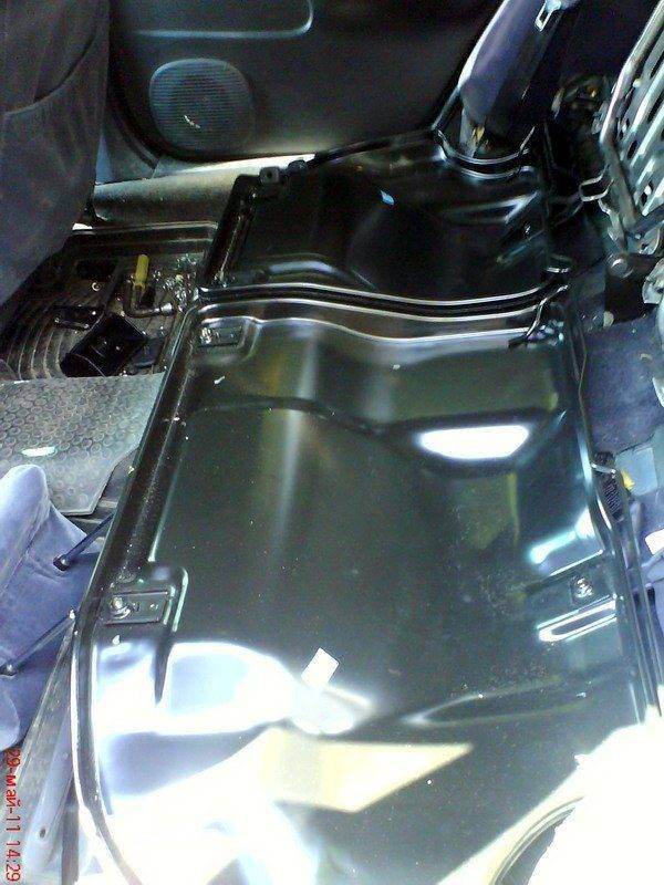

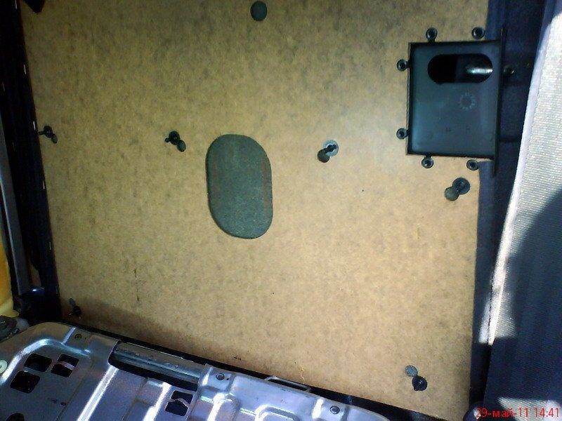

СообщениеДобавлено: Пн май 30, 2011 10:09 am
Сообщения: 6128
прочитал много советов, посмотрел отчет Льва и решил сделать как он! Сначала попробовал на подголовниках - собираются и разбираются за 10 минут. Вчера на даче разобрал задние сидушки не снимая их с автомобиля. Смотрите маленький отчет в дополнение http://www.carina-e.ru/viewtopic.php?t= ... ff12d71912
Комментарий к файлу: обивка снимается посредством вынимания пластмассовой вставки из корыта...
DSC00823.jpg [ 99.23 КБ | Просмотров: 5523 ]
Комментарий к файлу: задняя спинка крепится на пистонах
DSC00826.jpg [ 121.24 КБ | Просмотров: 5521 ]
Комментарий к файлу: крепление подлокотника на 2-х гайках на 10
DSC00821.jpg [ 95.64 КБ | Просмотров: 5521 ]
Комментарий к файлу: так выглядит разобранная спинка
DSC00819.jpg [ 161.17 КБ | Просмотров: 5522 ]
Комментарий к файлу: так сидушка
DSC00822.jpg [ 131.88 КБ | Просмотров: 5523 ]
Комментарий к файлу: так снятые подушки
DSC00816.jpg [ 116.47 КБ | Просмотров: 5523 ]
Комментарий к файлу: дата изготовления?
DSC00818.jpg [ 27.66 КБ | Просмотров: 5520 ]
Комментарий к файлу: домой поехал так
DSC00825.jpg [ 91.77 КБ | Просмотров: 5523 ]
