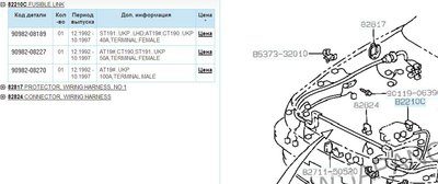

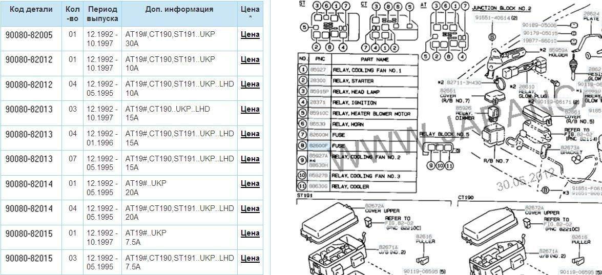

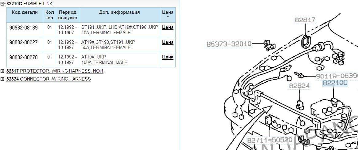

как то так, но у меня вкрадываются сомнения:
Безымянный02.JPG [ 82.08 КБ | Просмотров: 1416 ]
Безымянный01.JPG [ 144.69 КБ | Просмотров: 1416 ]

Спасибо, вроде проясняется.
