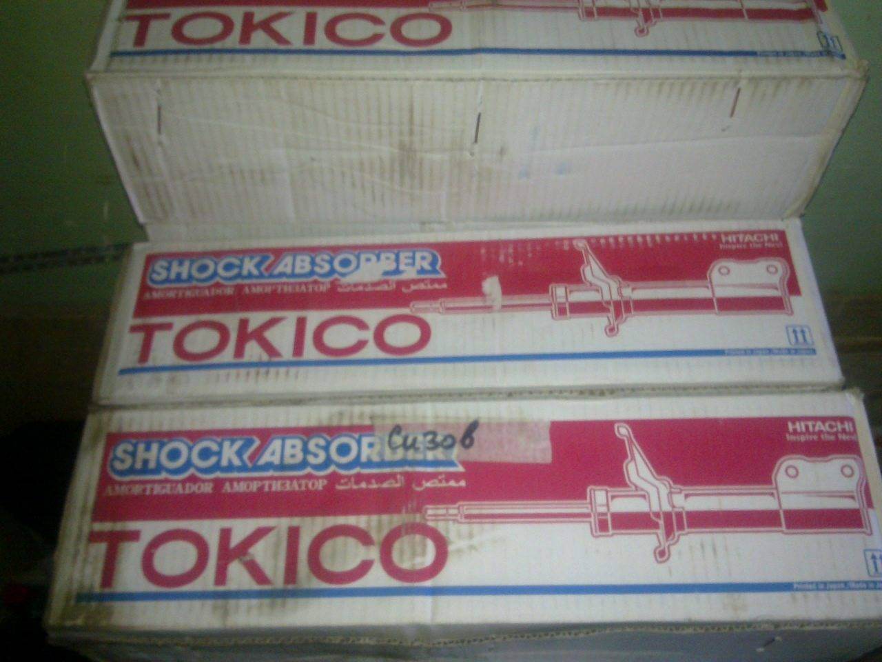

я себе покупал аморты токико на перед.
пришли в красных коробках, тоже было написано хитачи, были так же не стянуты.
проводя аналогию с задними амортами каяба, которые пришли стянутые, я спросил в магазине почему так.
они сказали типа они все такие - это транспортное положение у них такое, и при установке просто их надо прокачать.
хз, я их только поставил - будем смотреть.
Комментарий к файлу: Вот такие пришли коробки. аморты без стяжек

Я покупал задние аморты Токико,поставил в начале лета.Всё в порядке.Были в белокрасной коробке,тоже Хитачи,без лент,шток был поджат стенками коробки.На коробке мэйд ин Джапан.Возможно сейчас упаковка изменилась.Наши дороги уработают любые детали....

а номер у них один был? или может разные номера - разные заводы и упаковки
 Заголовок сообщения: Re: Про Стойки
СообщениеДобавлено: Пт июл 27, 2012 10:21 am
Вот с номерами скорее всего и разница.

ну хз. фото коробок бы посмотреть...

Заменил. Под гайкой в районе сальника было много песка, как он туда попал я х.з.
Вот обещанные фотки. С лентой новый картридж, наклейки с номерами одинаковые за исключением кодов выше слова JAPAN. Может это номер партии?
Новый чуть длинее потому, что юбка еще не отпилена. Красная коробка от старого, золотистая - от нового.

тоже пришли в золотистой коробке. До этого,года три назад,приходили в обычной,как и у тебя
СообщениеДобавлено: Вт июл 31, 2012 9:24 am
Если артикулы и страна производитель сходятся,то какие проблемы?Сменили дизайн упаковки,такое бывает.
