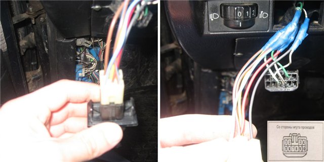

Поставил туманки. Пока что так выглядят. Сидя на габбаритах. Завтра поеду в сервис, заодно проконсультируюсь и о туманках.
Сорри за качество. На фотик фотографировал, да морда машины в гярзи - в сантиметр толщиной
но общий вид мона увидеть.
[img]http://www.carina-e.ru/vanilla_pics/Фото1662.jpg[/img]

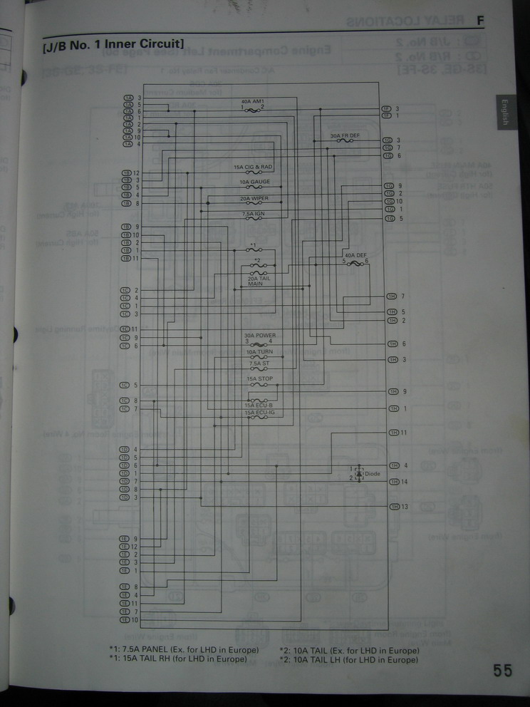

Выкладываю инфу о подключении ПТФ со старого форума.
Оригинал: Serg_K
Спасибо Thoron за материалы.
 Заголовок сообщения: Противотуманные фары
СообщениеДобавлено: Вт янв 29, 2008 2:09 am
Вебмастер
Сообщения: 856
Машина: None
Год выпуска: 1970
набор фото, схемы включения противотуманок

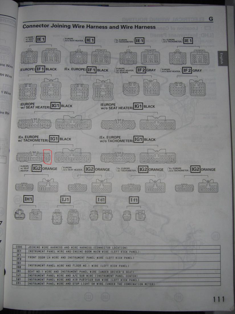

номера разъемов, на которые заведены провода от ПТФ и от кнопки включения
СообщениеДобавлено: Вт янв 29, 2008 2:11 am
Вебмастер
Сообщения: 856
Машина: None
Год выпуска: 1970
внешний вид разъемов
в выделенной части конт. 9, 19, 20 - это три провода от реле противотуманок
четвертый можно взять с первого контакта реле задних противотуманных фонарей

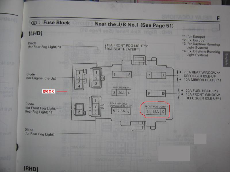

распределительная коробка и блок предохранителей, где тоже можно найти все нужные провода

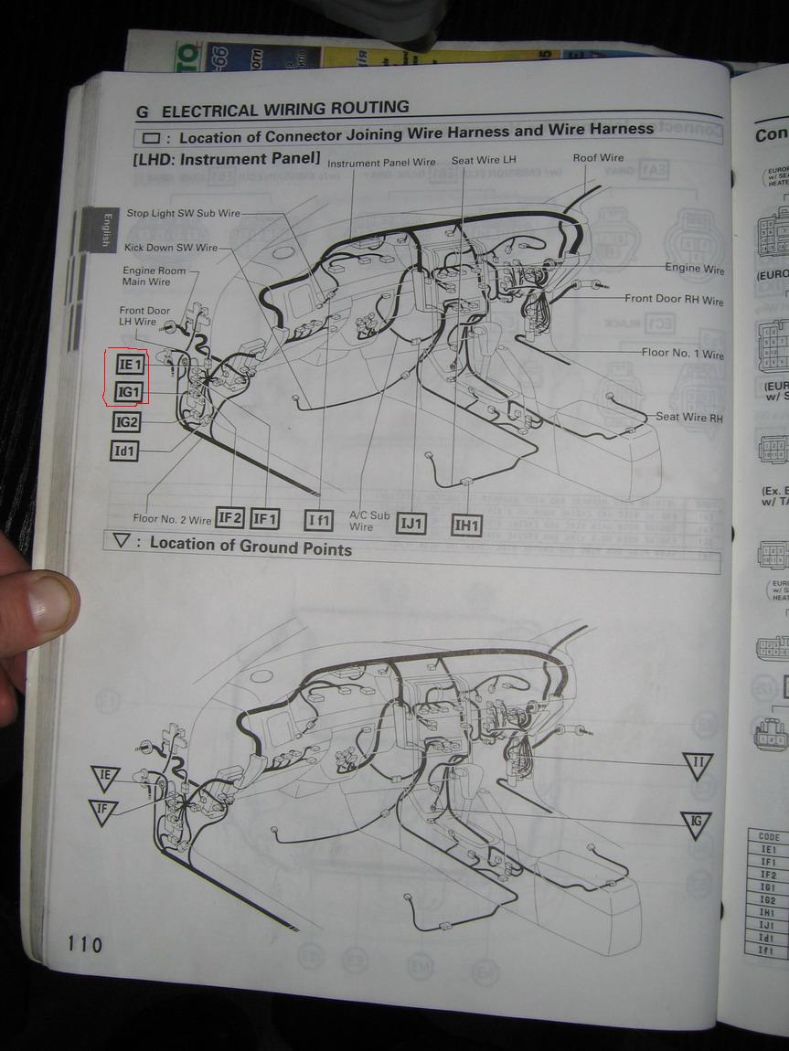

разводка проводов

место установки предохранителя
СообщениеДобавлено: Вт янв 29, 2008 2:13 am
Вебмастер
Сообщения: 856
Машина: None
Год выпуска: 1970
место установки реле передних противотуманок (которых нет)
