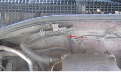

всем большое спасибо. :ya_hoo_oo: все сделали да шланчик не доглядели. на картинке указал.
зато узнал как делать диагностику :roll: :dan_ser: :dan_ser: :dan_ser:
Безымянный3.jpg [ 149.27 КБ | Просмотров: 4169 ]

Fidel писал(а):
Трубку от MAP датчика не забыли поставить?
Бахтияр, ты плюс должен Fidel-ю за подсказку. :co_ol:
