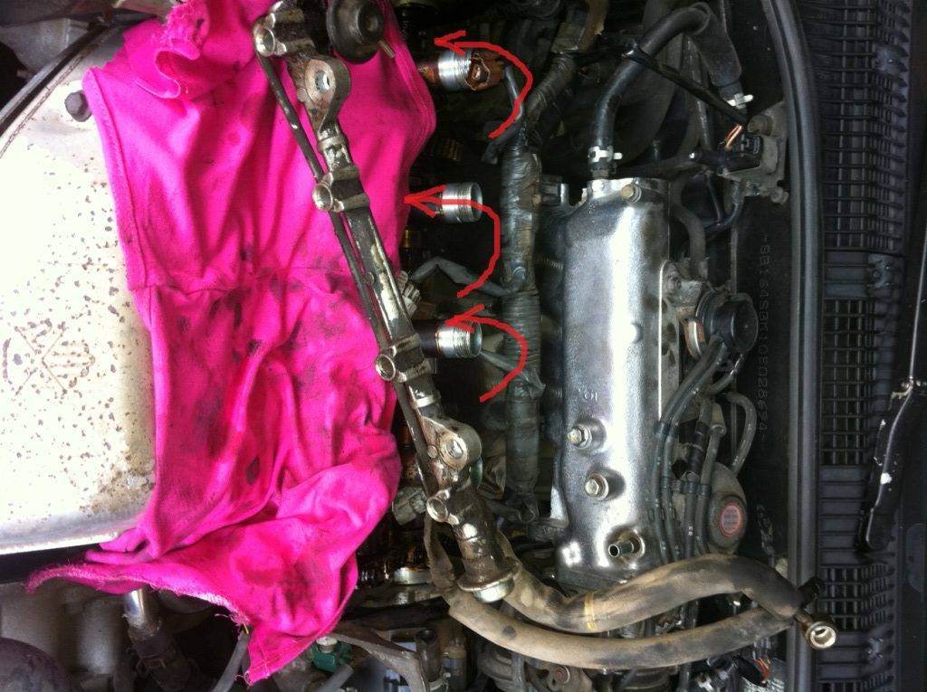

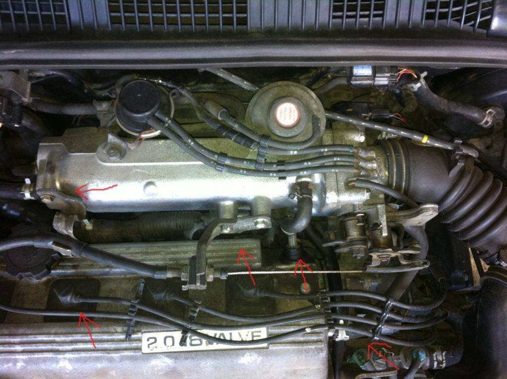

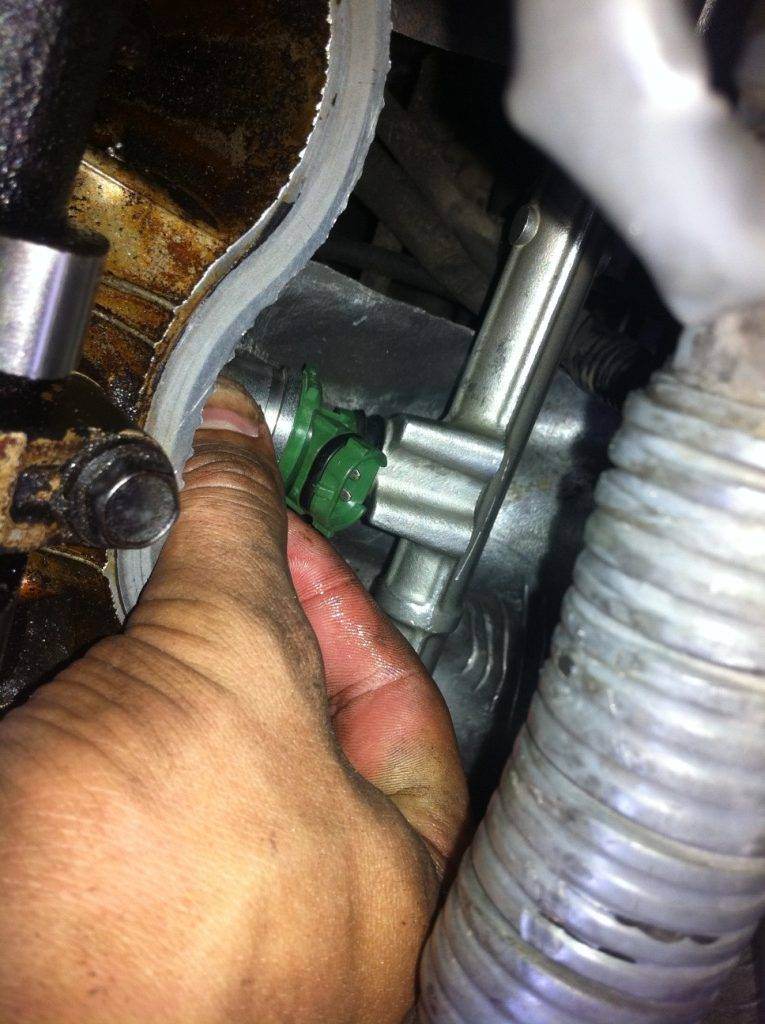

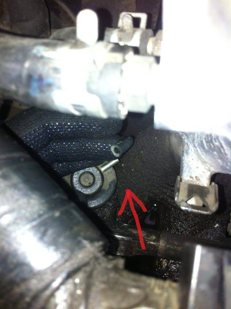

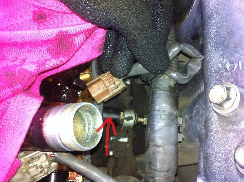

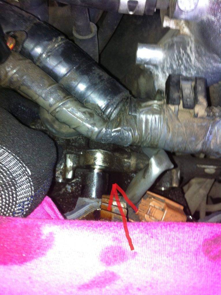

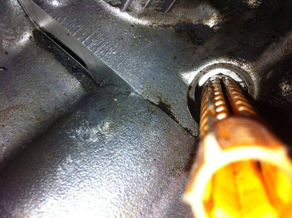

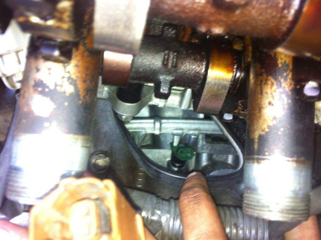

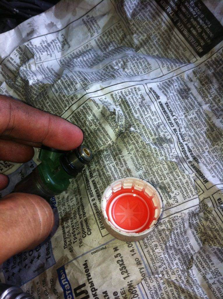

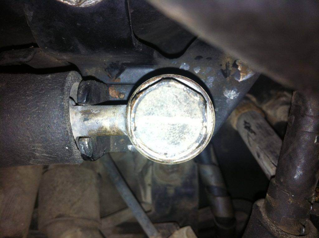

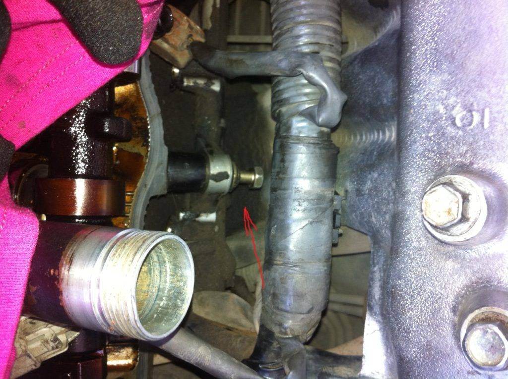

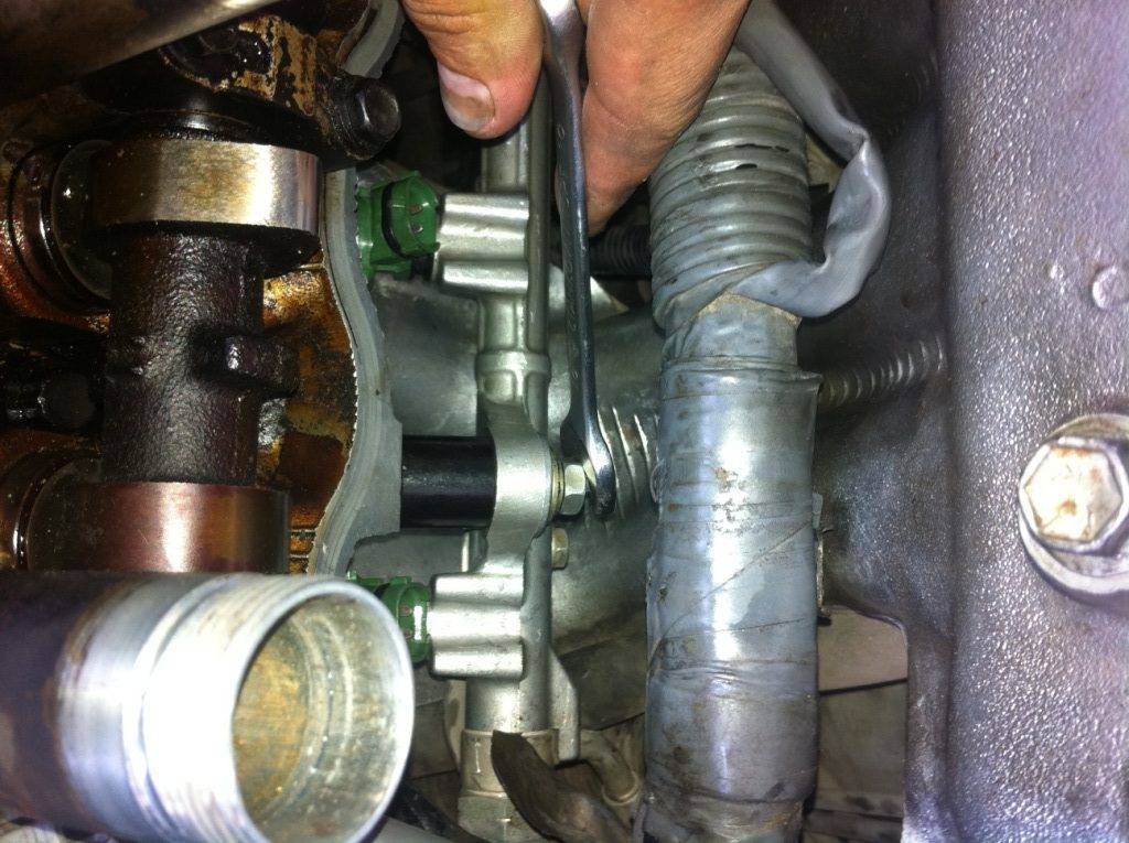

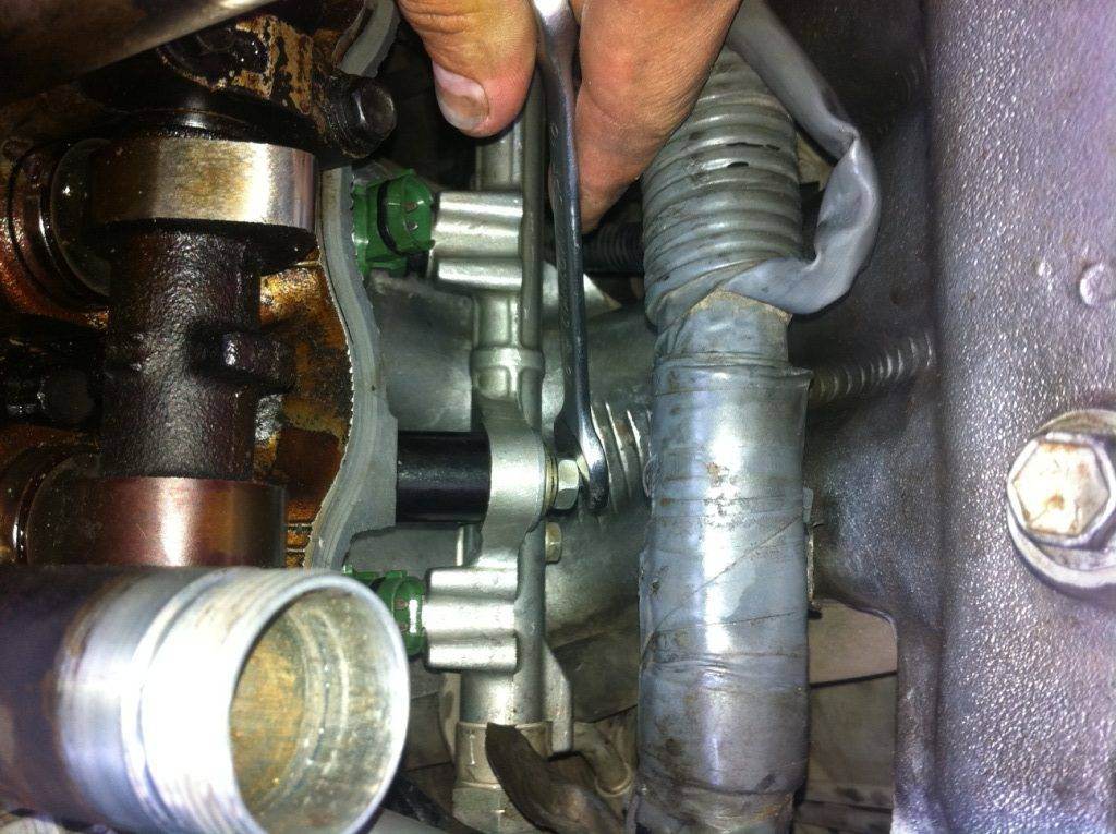

Попробую сделать фото отчет по снятию форсунок на 3s или 4s моторах. Строго не судите как смог так составил. Почему решил добавит свой отчет, прокурил первые 20 станиц :-facepalm-: не нашел, может на остальных 20 есть, думаю лишним не будет, да и форсунки находятся на сексуальном месте у двигателя. :ps_ih: .
Начнем с того,что в первую очередь по технике безопасности снимаем минусовую клему с аккумулятора, затем согласно приложенного фото.
Не забываем спустить давление в топливной системе путем откручивания крышки заливной горловины бензобака!!!
Добавлено спустя 15 минут 37 секунд:
Далее начинается самый сексуальный процесс!!! :igra_brovjami:
Добавлено спустя 24 минуты 55 секунд:
Процесс выемки топливной рампы.
Добавлено спустя 8 минут 5 секунд:
Еще.
Комментарий к файлу: Окручиваем болты крепления троса газа, вынимаем свечные колпачки и какой то патрубок х.з для чего. После выемки свечных колпачков окручиваем гайки крепления крышки клапанов,снимаем маслоудерживающие кольца(может не правильно назвал) и снимаем крышку клапанов.
IMG_0965.JPG [ 242.85 КБ | Просмотров: 6613 ]

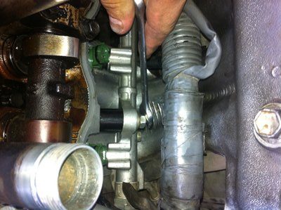

Комментарий к файлу: Откручиваем два болта крепления топливной рамлы(рейки). Да и желательно положить какую нибудь тряпочку на распредвал, т.к очень много грязи сыпется со всех деталей.
IMG_0969.JPG [ 272.97 КБ | Просмотров: 6613 ]
Комментарий к файлу: Второй болт.... Был.
IMG_0970.JPG [ 242.76 КБ | Просмотров: 6613 ]

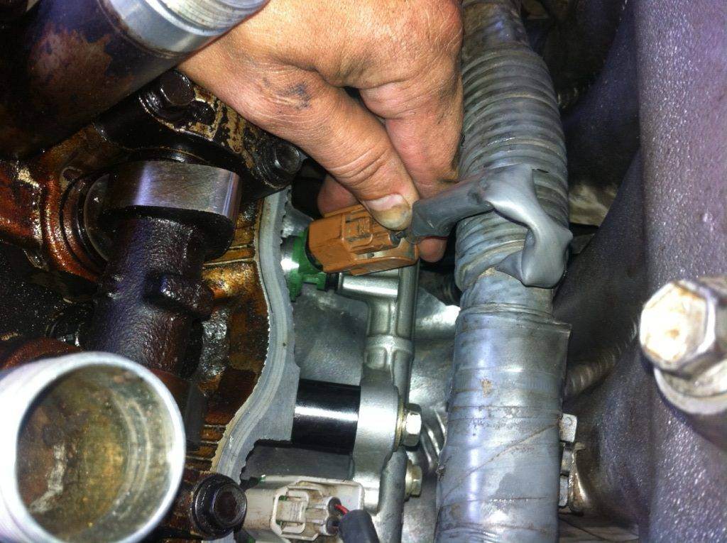

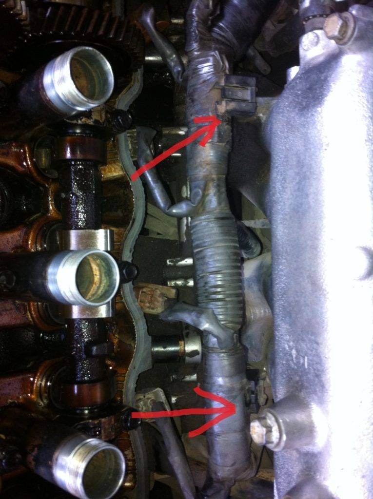

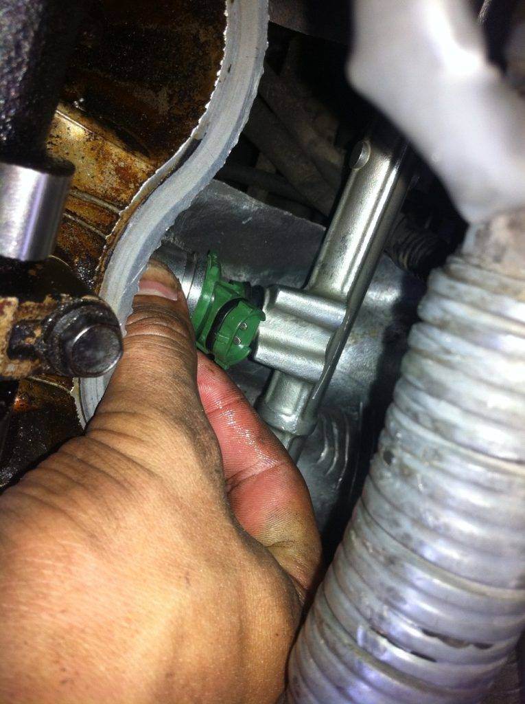

Комментарий к файлу: Снимаем две фишки крепления жгута на впускном коллекторе, т.к этот жгут жесть как мешает процессу снятия рампы.
IMG_0972.JPG [ 213.95 КБ | Просмотров: 6613 ]

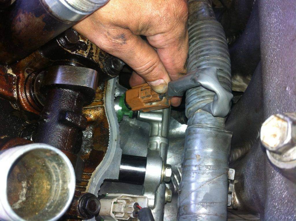

Комментарий к файлу: Снимаем все фишечки питания форсунок.
IMG_0971.JPG [ 296.93 КБ | Просмотров: 6613 ]
Комментарий к файлу: АККУРАТНО вынимаем топливные форсунки из головки цилиндра, чтобы уплотнительные резиночки не упали в самый низ движка, как это получилось у меня. Одна резинка плохо держалась.
IMG_0973.JPG [ 274.61 КБ | Просмотров: 6610 ]

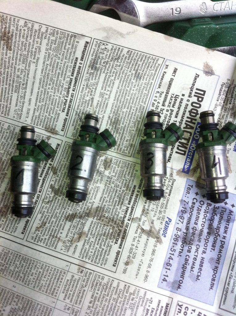

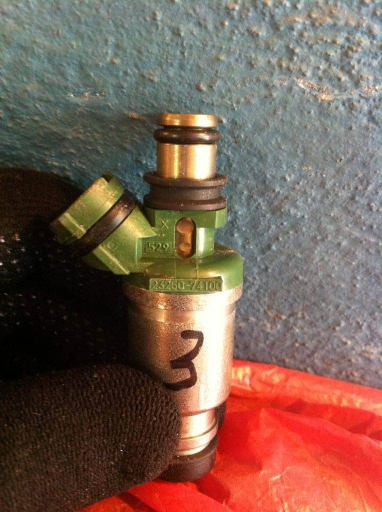

Комментарий к файлу: После выемки форсунок их желательно пронумеровать.
IMG_0976.JPG [ 438.88 КБ | Просмотров: 6610 ]
Комментарий к файлу: Может кому пригодится номер зеленой форсунки Денсо.
IMG_0985.JPG [ 298.71 КБ | Просмотров: 6610 ]

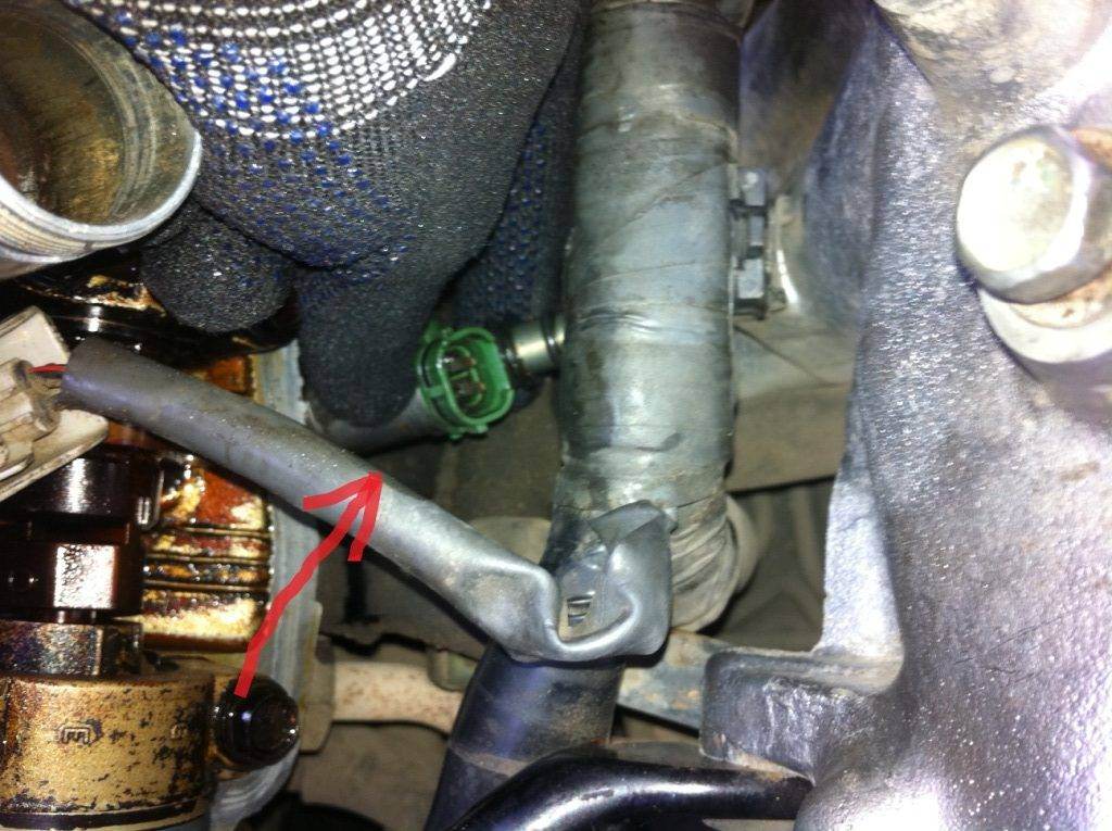

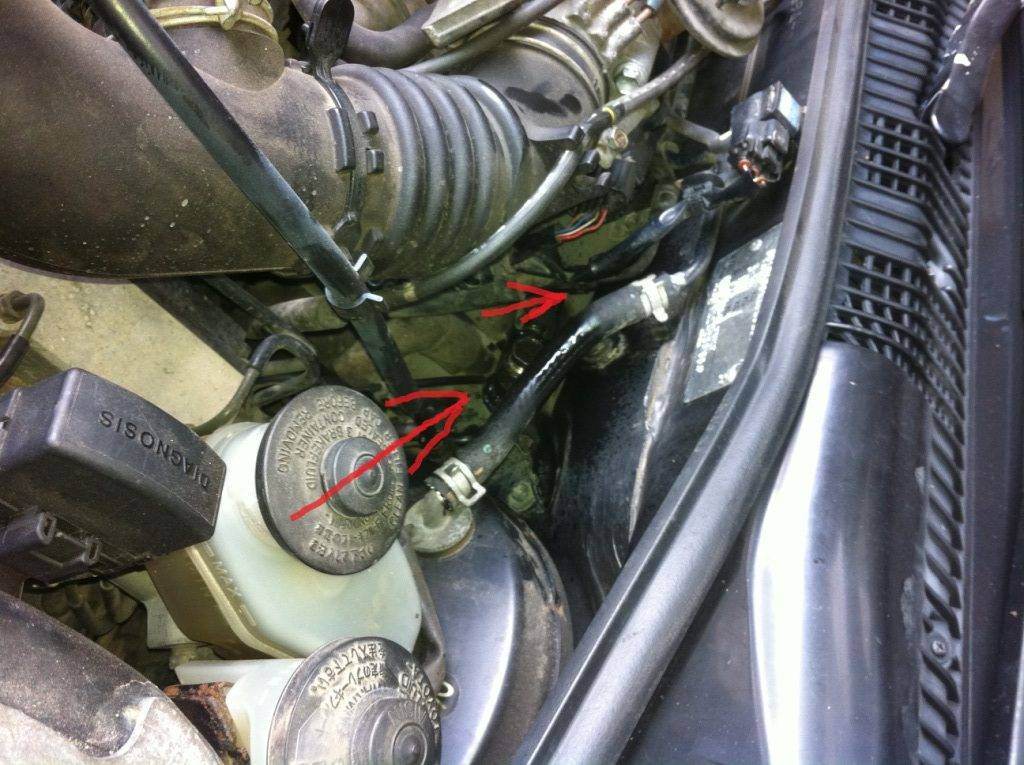

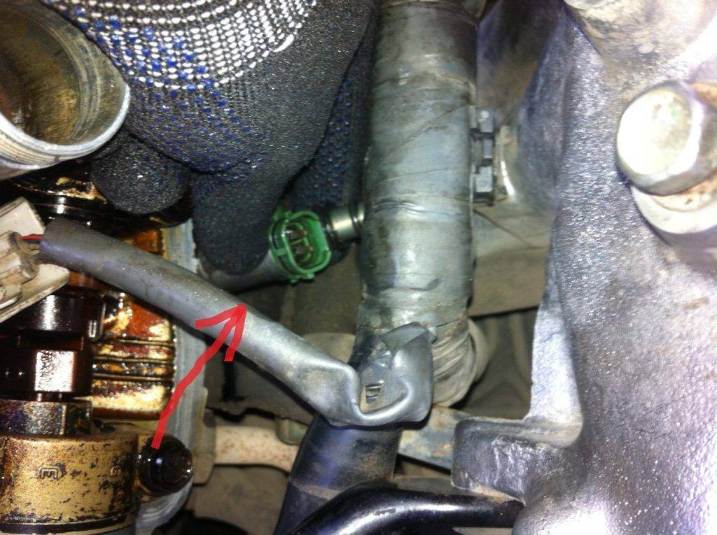

Комментарий к файлу: С право от впускного коллектора,возле тормозного бачка подходят бензиновые патрубки, соответственно который с болтом откручиваем, а который с хомутом просто стягивает(это обратка в бак).
IMG_1002.JPG [ 214.69 КБ | Просмотров: 6610 ]

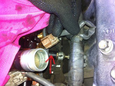

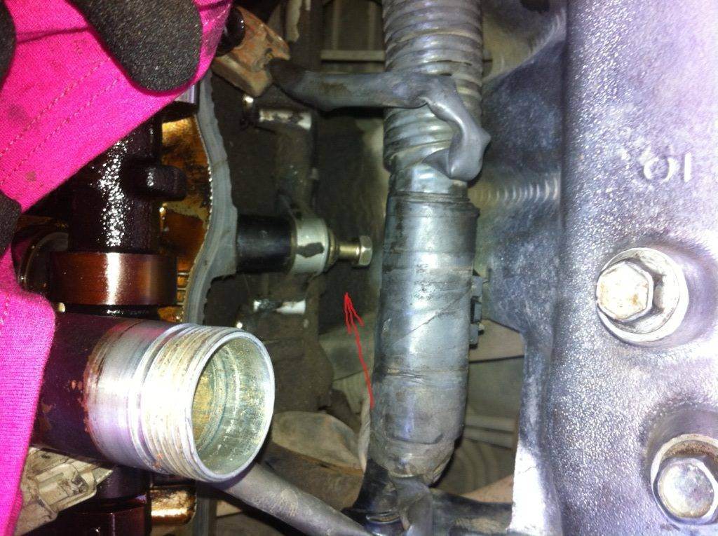

Комментарий к файлу: Снимаем патрубок с какой то штуки слево от топливной рампы.
IMG_0977.JPG [ 174.07 КБ | Просмотров: 6610 ]
Комментарий к файлу: Вот фото еще патрубков которые выше описаны.
IMG_0979.JPG [ 266.22 КБ | Просмотров: 6610 ]

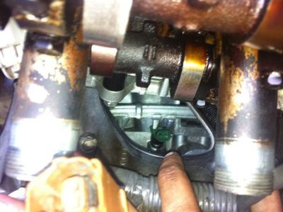

Комментарий к файлу: С помощью какой то матери вытаскиваем рампу вместе с подводными патрубками.
IMG_0982.JPG [ 260.59 КБ | Просмотров: 6605 ]

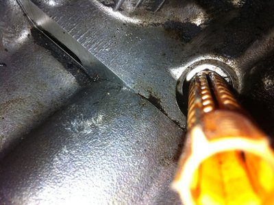

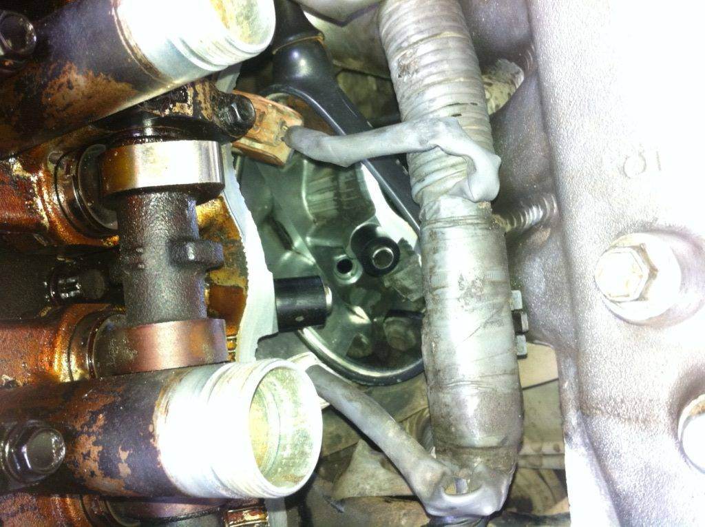

Комментарий к файлу: Т.к головка цилиндра была вся засрана маслом и грязью то думал чем можно зарыть колодцы форсунок для чистки, и нашел!!! Путем затыкания дюпелями для стен. Фото сделано во время чистки, жаль что не до, грязи было хоть на хле намазуй.
IMG_0988.JPG [ 319.92 КБ | Просмотров: 6605 ]
Комментарий к файлу: Без зеркала не обойтись, уж место очень не удобное. Проверяем все ли вымыл.
IMG_0991.JPG [ 255.53 КБ | Просмотров: 6605 ]

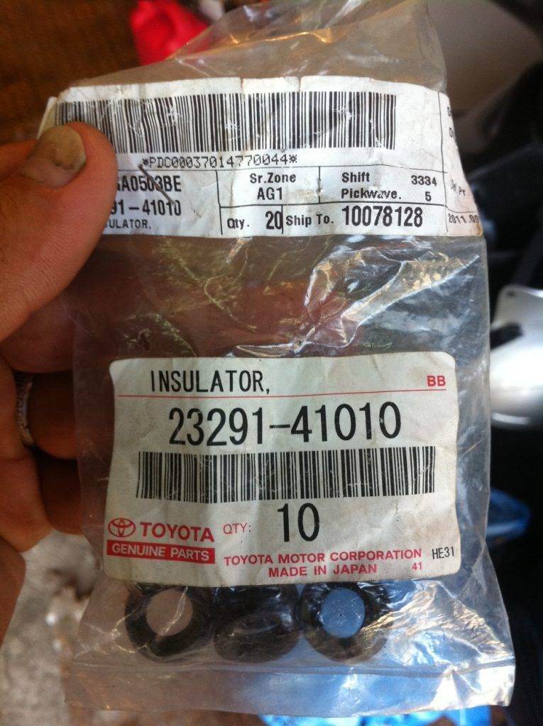

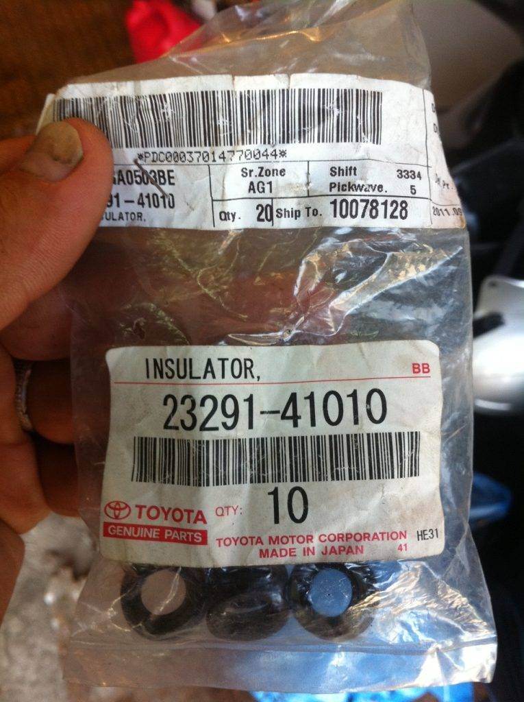

Комментарий к файлу: Заказываемые резиночки, родные задубели, не рискнул я их ставить на место.
IMG_1004.JPG [ 186.88 КБ | Просмотров: 6603 ]
Комментарий к файлу: Не помню какие были резинки средние или нижние
IMG_1006.JPG [ 275.7 КБ | Просмотров: 6603 ]
IMG_1008.JPG [ 272.04 КБ | Просмотров: 6603 ]

СообщениеДобавлено: Вт июл 24, 2012 9:56 pm
Номер нижних резинок подскажи. :) Мне пришли колечки,а стоят колечки с юбкой. :?
СообщениеДобавлено: Вт июл 24, 2012 10:25 pm
Зарегистрирован: Сб мар 19, 2011 10:06 pm
Сообщения: 64
Откуда: нижний новгород
они и есть.других не бывает
Carina E 1997 7A-FE LB 1.8, МКПП, 107 лс, Англичанка,хэчбек
СообщениеДобавлено: Вт июл 24, 2012 10:36 pm
Сообщения: 1266
Репутация: 75 [ ? ]
Машина: Honda CR-V RD1
Двигатель: B20Z2
Это выработка с посадочных мест, изначально они круглые. Точнее будет сказать не выработка, резина очень мягкая, при постановке на место заполняет посадочное место, и принимает такую форму, тем самым герметизируя. Номерок -23291-41010
СообщениеДобавлено: Вт июл 24, 2012 10:47 pm
Так они и по внутреннему диаметру больше форсунки. :( Или тоже так быть должно? :?
