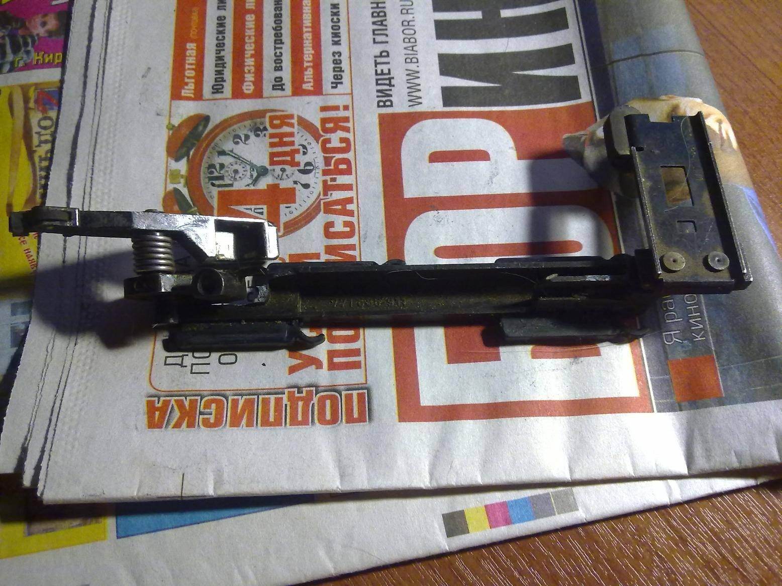

Сломалась деталька, которая на фото. Номер на ней 771 686 911. Ни где не пробивается. Сделана она из дюраля сл-но починить нет возможности. Помогите идентифицировать.

СообщениеДобавлено: Вс июл 08, 2012 10:59 pm
Направляющая люка. Левая или правая,по виду уже не помню,помоему левая.

Поменял направляющую не снимая самого люка с машины. Снял лишь стекло.
