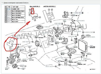

предохранители поменял, а проблема не исчезла, а релюха где нходится???? а то книги нет где искать не знаю!!!!!!! и как она выглядит, если может кто скинуть фоты ?????? !!!!!!
 Заголовок сообщения: Re: проблемка, подскажите!!!
СообщениеДобавлено: Вс июл 22, 2012 12:05 pm
вон там реле и преды смотри, и вообще - посмотри подключен ли к косе этот блок!

Добавлено спустя 5 минут 11 секунд:
ЗЫ исправляюсь :вот это реле где
Реле поворотников.JPG [ 98.33 КБ | Просмотров: 1105 ]

эту схему я уже видел, а вот как туда подлезть??? или лучше самому не пробовать:?????

Sanchis85
Бывает :ts_ss:
voladik@mail.ru
Подлесть можно если снимишь панель под рулем.
И воздуховод заодно. :?

СообщениеДобавлено: Вс июл 22, 2012 3:49 pm
там все это снимать то полторы минуты - когда рулевую колонку менял, тоже все там снимал )
