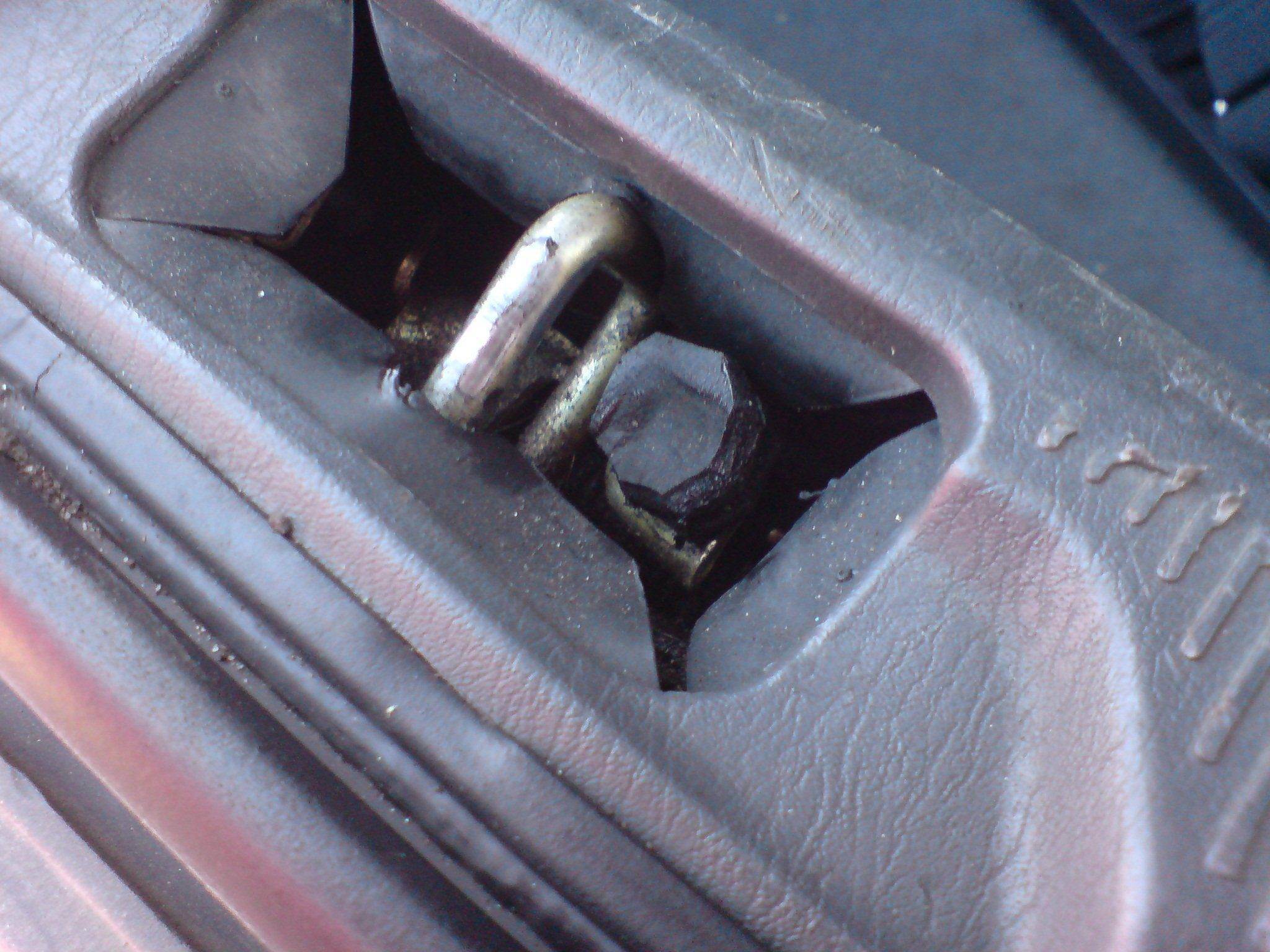

у меня как и у тебя...но летом открывается без проблем, а вот если -10 на улице, то только если кто снаружи дверь приподнимет или ключём её открывать...если у тебя совсем хреного замок отщёлкивается попробуй приклеить проставочку на рычаг замка:

А тросик не порвёт?
У меня почему-то система замка другая.
У тебя рычаг на фото идёт слева направо(справа приклеена проставка).
А у меня рычаг идёт справа налево, т.е. если мой замок на это фото поместить, то рычаг идёт из под обшивки к центру.
ну и какая разница,если резиновый грибок стоит,можно попробовать наклеить,у меня вообще вместо него болтик стоит под ключ на 10,а с тросиком ничего не будет,на него не влияет,хотя у меня там уже давно электро стоит
СообщениеДобавлено: Пт янв 16, 2009 3:46 pm
Сообщения: 1935
Репутация: 60 [ ? ]
santas
так в этом случае нагрузки на тросик нет, это только рычаг который придаёт первоначальное ускорения для двери, а дальше должны амортизаторы подключиться....тросик только замок открывает
P.S. а ещё дверь будет сильнее поджата и меньше громыхать

Пётр писал(а):
santasтросик только замок открывает
а замок должен как бы поднять дверь над замком, при этом раздается щелчек, который является признаком того то дверь поднялась и вышла из замка. после чего ее надо рукой уже поднимать. сами амортиры не откроют дверь сами.
