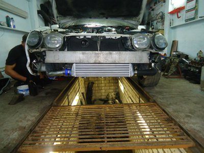

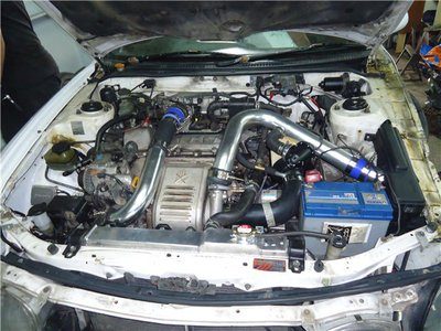

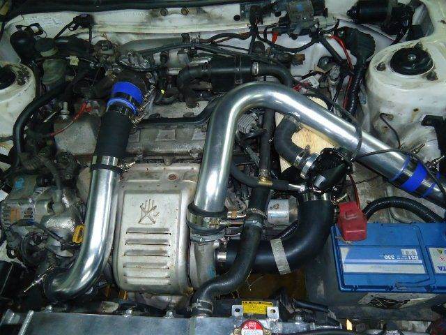

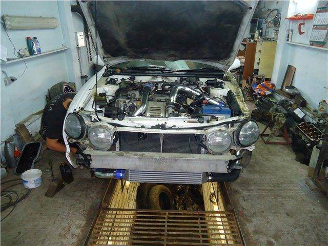

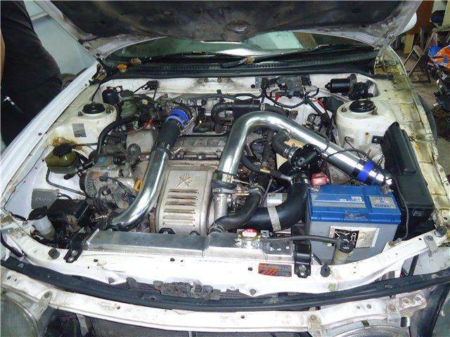

Сегодня был первый пробный выезд :)
За рулем я,штурман-мой помощник Ваня. Страшно :)
Валит не по детски. На третьей передаче с 4000 оборотов резкий газ и колеса срываются в букс,несмотря на блокировку :)
Немного погоняя и попугав соседей(нет выхлопа пока) получил чуток адреналина и понял что моя машина не едет ВООБЩЕ,но и слава Богу ;)
Ну и немного фото:
a085be5154f4.jpg [ 77.01 КБ | Просмотров: 10052 ]

СообщениеДобавлено: Чт июл 26, 2012 8:57 am
Сказка)))
Я это понимаю даже когда на Лексус прокатиться сажусь который в Двое больше весит с такой же примерно мощей под капотэ.

ага на песке она может на 3 и буксует, рассказывай, при том что давка у вас 0,6 щас максимум)
кулек криво стоит, рукав камазовский, длина адская, улитка не развернута... колхоз наше все.

Букс ведь не только от мощности бывает. Резина тоже тут как бы участвует :)
А насчет колхоза- есть чуток. Машина не гонка,для повседневной эксплуатации. Вот эта эксплуатация и выявит что и как переделать надо. Да и сложно впервые что-то такое делая просто тупо знать что нужно и не нужно. Serj'ык
Ты наверное без колхоза сразу все впендюрил и все поехало? ;)
Для меня была задача максимально быстро собрать все чтоб это ездило. Простой машины неделями из-за отсутствия нужной запчасти не могу позволить. У меня и так всегда пара не ездящих машин под окнами стоит.

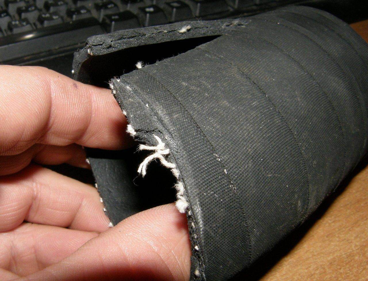

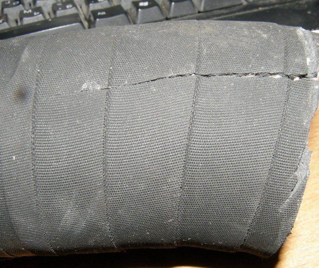

СообщениеДобавлено: Ср авг 29, 2012 10:59 pm
Зарегистрирован: Пт июл 20, 2012 11:22 pm
Сообщения: 16
Машина: ST202
Двигатель: 3S

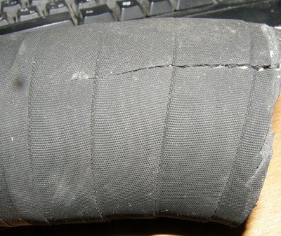

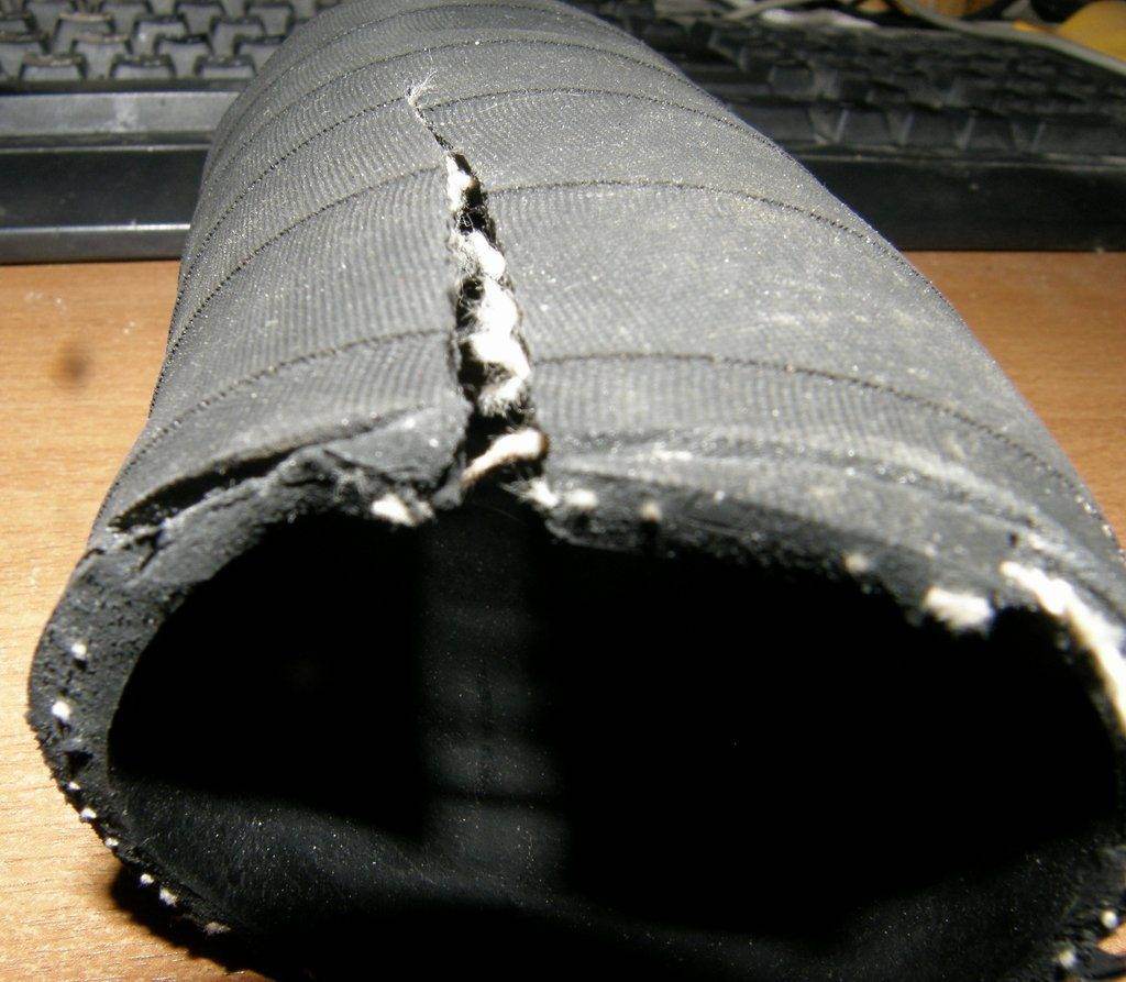

Машина едет и рвет резиноизделия:)) Камазы порваны;)
Шланги лопались вдоль. Был препарирован один пациент ржавым канцелярским ножом. Разрезан поперек трещины.
Добавлено спустя 9 минут 35 секунд:
Был приобретен в полулегальном магазине по 60 рублей! Сразу насторожило качество резины, она пористая. Нитка как-бы капрон, но что то не то. В резиновой массе нет агдезии к нитке, а нитка попросту режет резину. В принципе при определенном навыке рвется этот шланг просто руками. Главное деформацию начальную дать. По надрыву рвется легким усилием на любую длину.
Взамен временно приобретен киллограм изделий в другом месте, но с маркировкой РСТ на каждом, и даже пока не рвется;)
Силикон самковский получен, надеюсь проблема не будет повторяться часто.
Шланг1.JPG [ 278.26 КБ | Просмотров: 9680 ]
Шланг2.JPG [ 130.4 КБ | Просмотров: 9679 ]
Шланг3.JPG [ 226.71 КБ | Просмотров: 9674 ]
