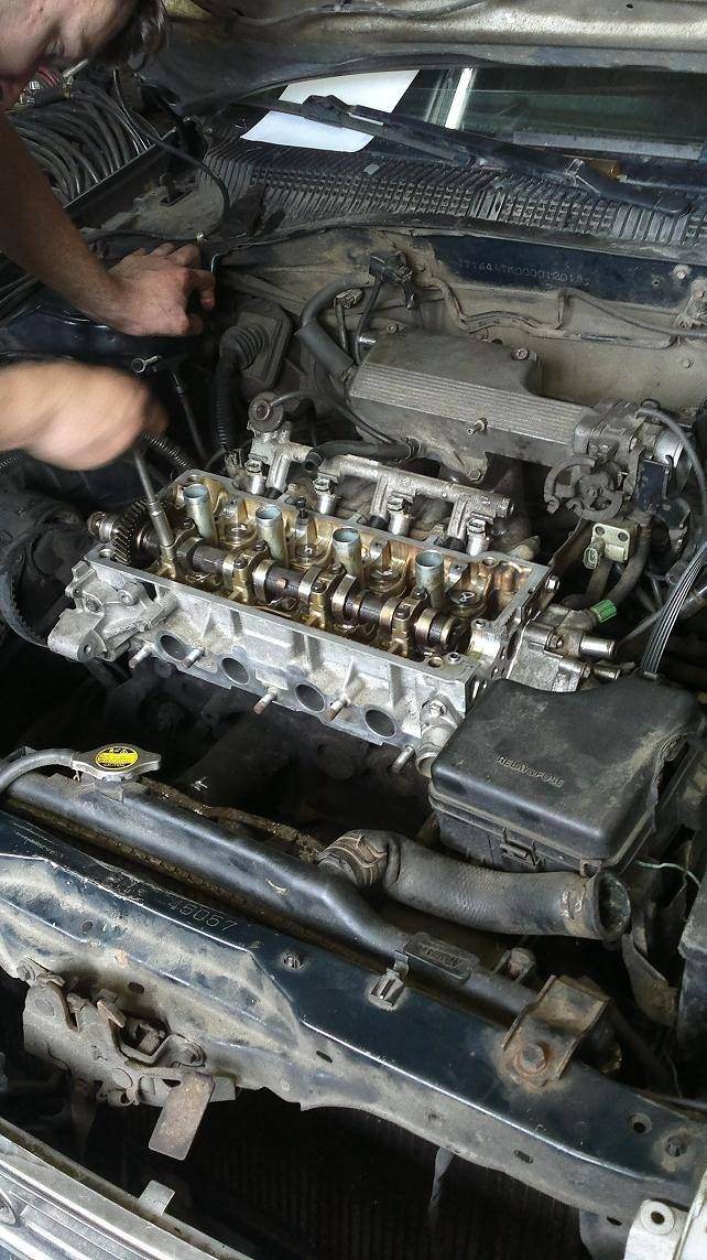

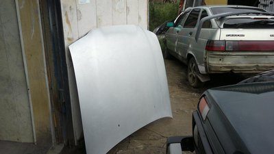

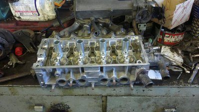

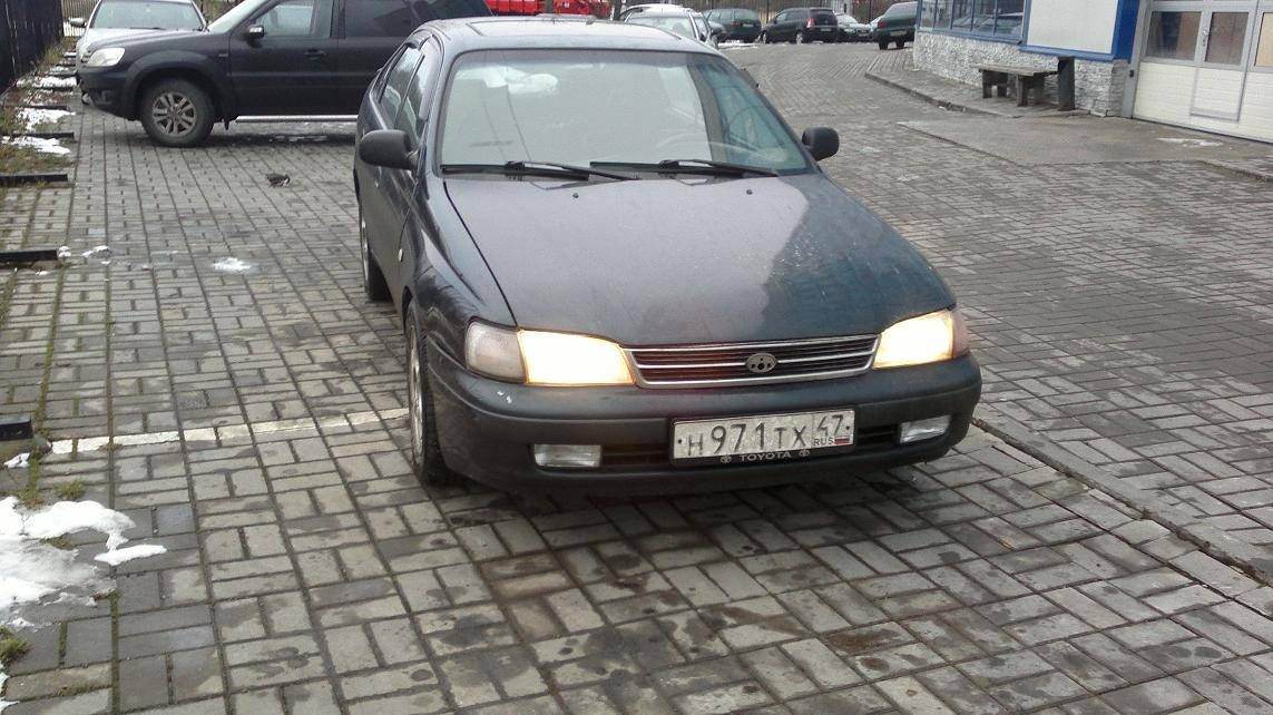

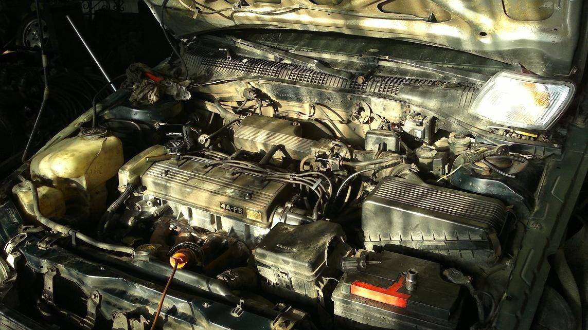

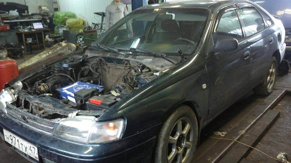

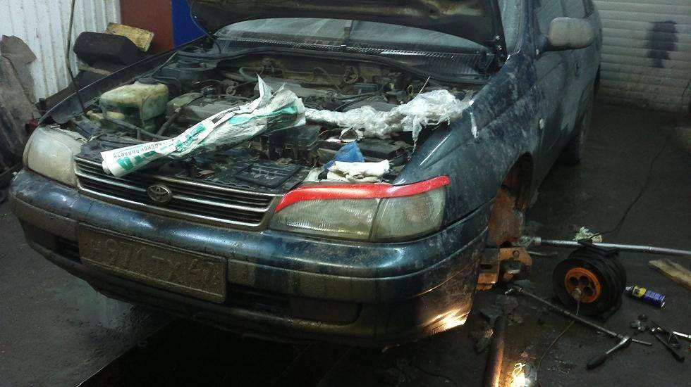

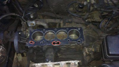

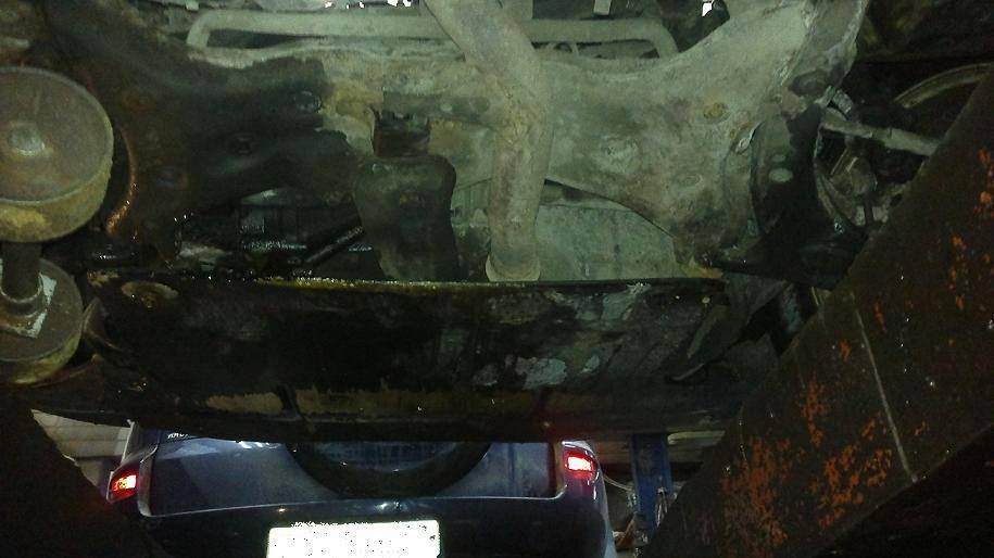

Продолжим. Вообщем была заменена ГБЦ,МСК,ГРМ с роликами, вкладыши шатунные и всякие там сальники,прокладки. Меняли долго, потому что ГБЦ,которую я им привез не подошла,она оказалась под эл.зажигание. Мастера тоже сразу не вкурили,что голова не та, отмыли её,притерли клапана и поменяли МСК,а когда начали ставить заметели,что-то не то, мастера блин.Так я стал счастливым обладателем ГБЦ на 4А-ФЕ ЛБ под эл.зажигание, ну и намудрили япы с этим мотором.Привез другую голову, пока они мне её ставили я занимался кузовней. Поменял и покрасил капот, поменял и покрасил переднюю правую дверь,покрасил передние крылья,почти пол машины.Машинка заметно преобразилась, даже глаз радует. позже планирую покрасить остатки, будет облита целиком. После мини капиталки прехал 3500 т.км. Первая замена была после 1000 км.пробега,на обкатку залил Шелл, а потом Motul. После ремонта машинка побежала заметно шустрее,результатом доволен. Немного фото.
Добавлено спустя 31 минуту 45 секунд:

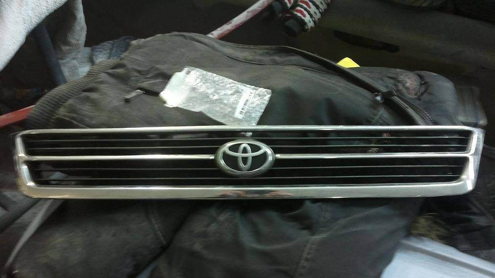

По возможности всё было отмыто и вычищено. Дверь и капот были позаимствованы со второй Карины,которая была приобретена в процессе ремонта. Скоро займусь и ей.
Добавлено спустя 22 минуты 22 секунды:

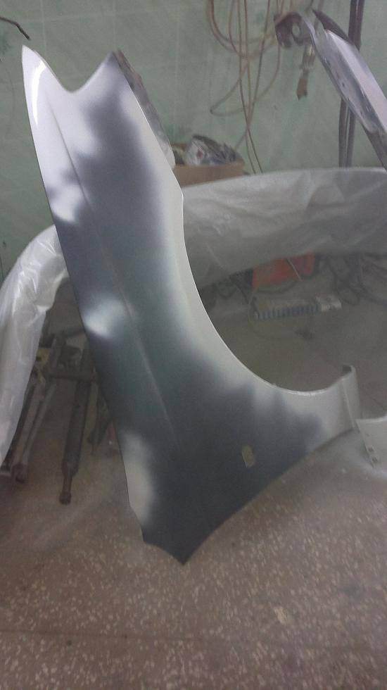

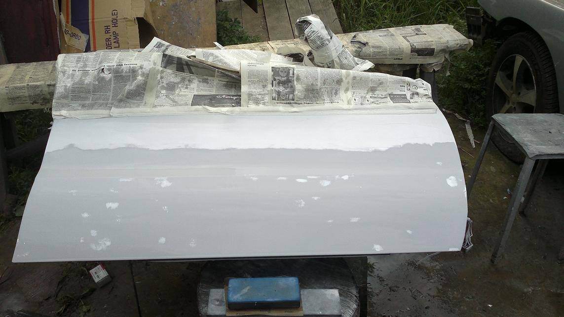

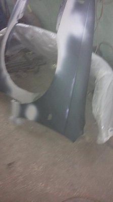

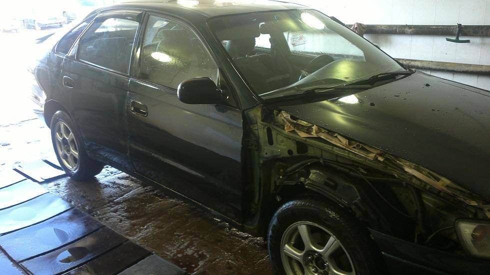

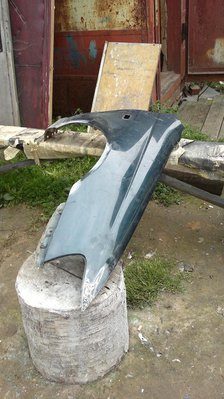

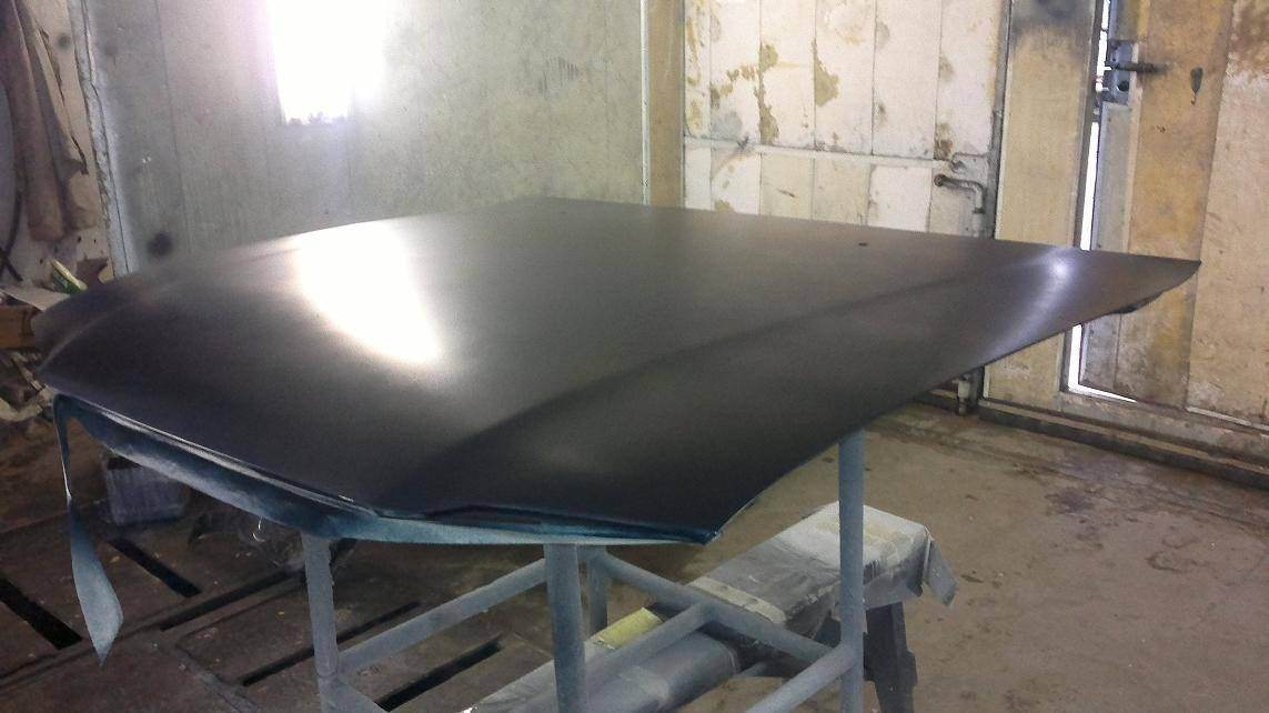

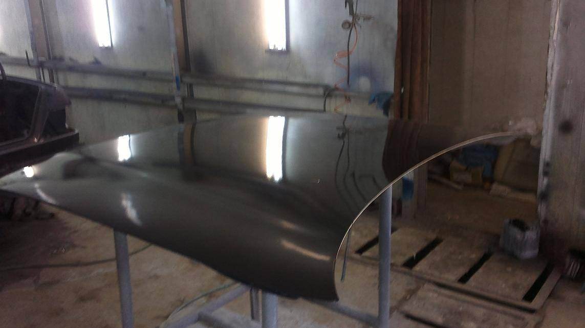

Кузовные работы. Подготавливал всё сам, а друг красил.

СообщениеДобавлено: Вт авг 21, 2012 10:51 pm
А чем они отличаются?
СообщениеДобавлено: Ср авг 22, 2012 1:24 am
Сообщения: 634
Год выпуска: 1900
Двигатель: 4afe,3sge,5sfe

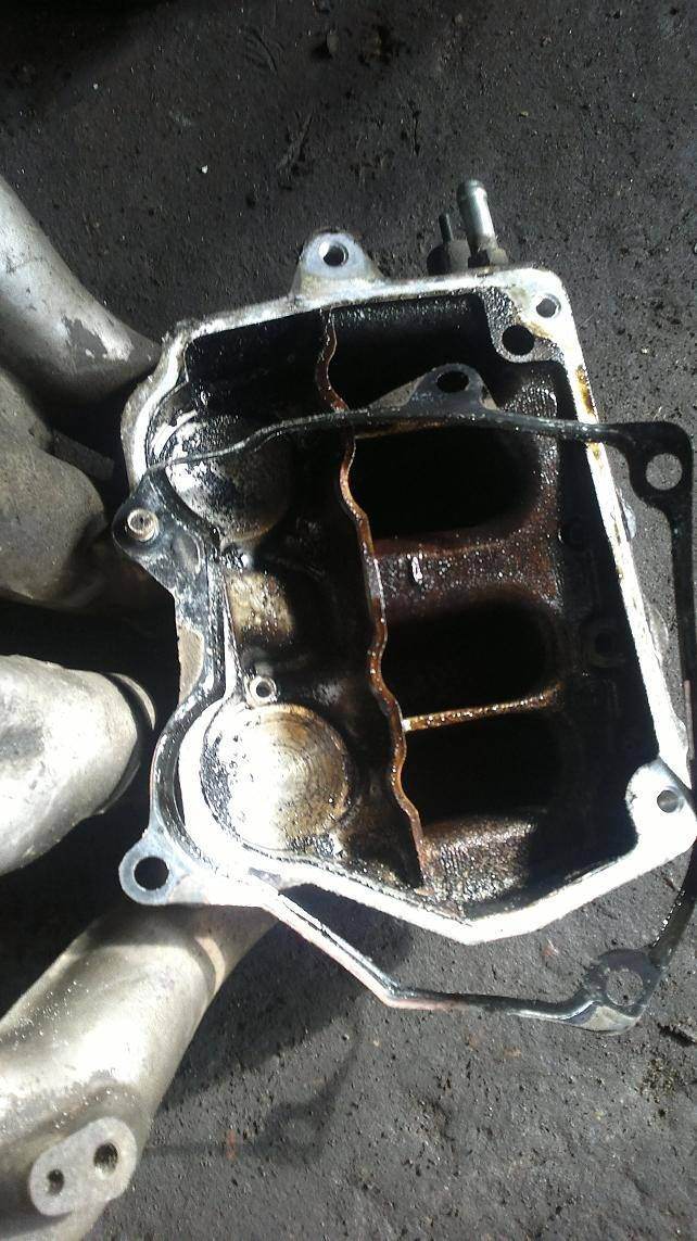

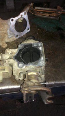

Трамблер не поставить.

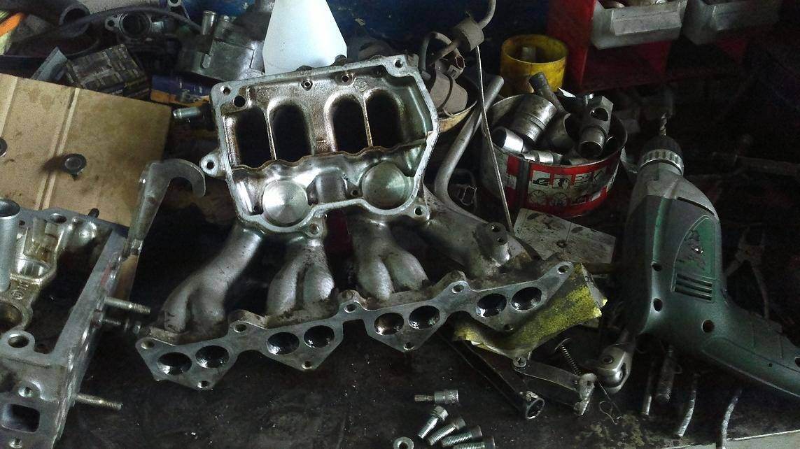

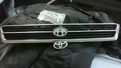

1 и 9 фото,можно увидеть различия.
СообщениеДобавлено: Ср авг 22, 2012 2:44 pm
теперь увидел, раньше думал что просто заглушка идет на головку при эл. зажигании.
СообщениеДобавлено: Ср авг 22, 2012 11:49 pm
Сообщения: 634
Год выпуска: 1900
получается несколько вариантов по ГБЦ 4A-FE std,4a-fe std с электронным зажиганием,4a-fe LB с эл.зажиг., 4a-fe LB с обыч.зажиганием, 4 варианта ГБЦ. япы "намудрили однозначно"
СообщениеДобавлено: Чт авг 23, 2012 9:07 am
Сообщения: 2977
dimon 987
Не совсем так. Электронное зажигание на всех перечисленных вариантах.
Разница - либо трамблерное, либо катушечное (DIS-2). В DIS-2 на месте трамблера на моем 7А, например, стоит датчик поворота распредвала и искра "бьет" одновременно на двух свечах, подключенных к одной катушке. Вот по очереди эти 2 катушки и стреляют. Сергей MerTV где-то отписывался, что переделка катушечной головки на трамблерную возможна, просто напильником в головке выбирается место под трамблер.

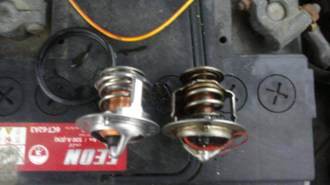

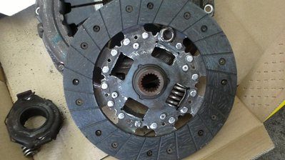

Ну вот неожиданно наметился внеочередной ремонт,в виде замены сцепления. Вчера "крякнуло". Оно с самого начала мне не нравилось, думал больше недели не отъезжу, а оно "заразо" ещё и 42,000 км. продержалось.Сегодня взял к-т сцепления LUK и записался на воскресение в сервис на замену сцепления. Если кто из Питера читает, посоветуйте пожалуйста хороший сервис, с умеренными ценами за работу, а то пока раброс цен от 7-5,5 тыс.рублей. Может кто из клубней на выходных поменять сможет.
СообщениеДобавлено: Пт окт 05, 2012 12:14 am
Сообщения: 634
Год выпуска: 1900
Давно я тут не был,продолжим рассказ. Итак сцепление удачно заменено,ни каких сюрпризов во время замены не было, Менял на Земледельческой, там ребята моторами и трансмиссиями занимаются,за работу взяли 5500 и дали кое-какие рекомендации.Старое сцепление совсем прохудилось.
Добавлено спустя 35 минут 31 секунду:

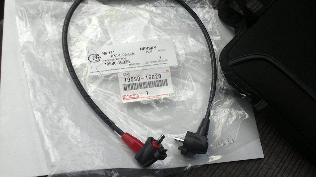

После замены передачи стали включаться просто идеально тьфу,тьфу,тьфу. Езжу не нарадуюсь. Но радость была не долгой,примерно через неделю после замены начались не сильные рывки,которые со временем превратились в раздражающую тряску при разгоне. Вообщем машина на холостых работала ровно,а когда начинаешь разгоняться не ехала и тряслась,только после 3000 оборотов появлялась не большая тяга. Я подумал,что скорее всего это вакумный привод заслонок LB накрылся,вроде похожие симптомы, но времени разбираться не было,уехал в отпуск на 2 недели.По приезду, с самого утра пошел к машине, сразу завести даже не надеялся, т.к. аккум.совсем мертвый, но всё-таки попытался-безрезультатно. Пошел купил провода для "прикуривания" аккум. Попроси парнишку на Фокусе что бы прикурил. Минут двадцать пытались завести,толку ноль.ТОлько поварачиваю ключ в замке все лампочки сразу гаснут,питания просто нет. Еду в магаз за новым аккумуляторм, ставлю,завожу,не заводиться. Завелась после 5-7 попытки,потроила не много и всё стало в норму. Ура,Ура,Ура. Можно ехать. Поехал, и тут напомнила о себе эта раздражающая дерготня, блин надо решать, а то ведь машина совсем не едет. Пару вечеров курю на форуме тему по-поводу привода заслонок и его ремонта. Решил,надо снимать этот привод, либо менять его, либо делать разборным. Открыл капот,а к нему не подобраться вообще, надо снимать впуск.коллектор, да огорчился и подумал,что не скоро смогу это сделать и придеться ездить так и тут случайно обратил внимание на высоковольтный провод 3 цилиндра,он был как-то приподнят вверх,я его попытался закрепить,нажав на него,он вдавился но не зафиксировался и болтался вверх и вниз. Прверил остальные,сними всё хорошо,сидят плотно,тогда я понял,что дело не LB приводе,а в этом проводе,радости полные штаны,лечу за новыми проводами фирмы SEIWA Япония,цена порадовала 1250 к-т.Ставлю новые провода,завожу,еду и о счастье,она едет,нажимаю газ по сильнее и она разгоняется без всякой тряски просто отлично.Опять радости полные штаны.Ну вот пока как то так.
Добавлено спустя 38 минут 15 секунд:

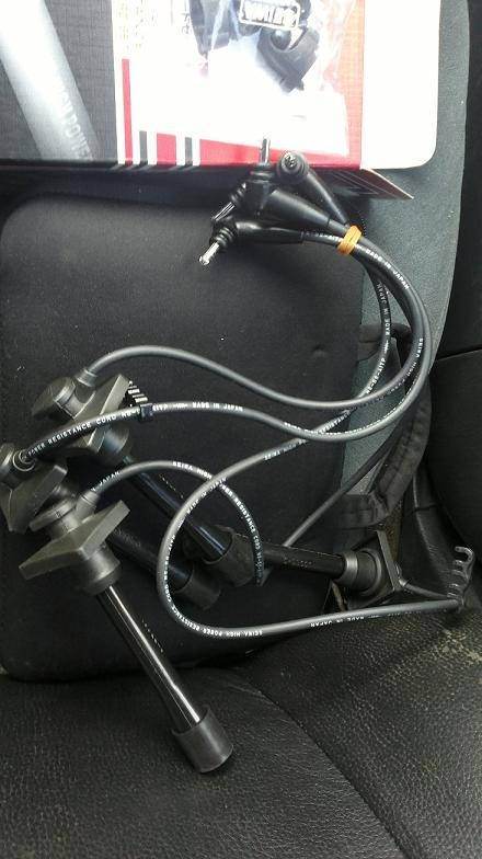

фото проводов

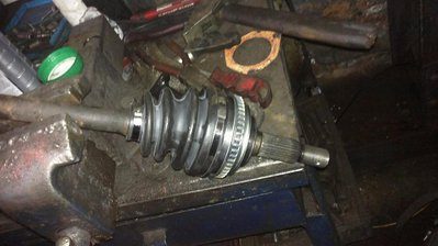

Поменял пару дней назад наружний ШРУС, поставил такой же как и стоял GSP, а вот пыльник с этого комплекта,не стал ставить,так как он не долго продержался. Примерил ресничку( спасибо Никита из ЕКб),посмотрели подвеску(зад.втулки и стойки стаб.надо менять),всё необходимое для замены есть, стойки стаб. CTR втулки полиуретан.Вообщем проехал почти 60.000 км. после глобального ремонта ходовой( умерли только втулки и стойки зад.стаба),считаю это хороший показатель для неоригинала.Сфотал защиту снизу(хорошая вещь однако,эта защита ).Сегодня заменил свечи и центральный провод,который на катушку идет.

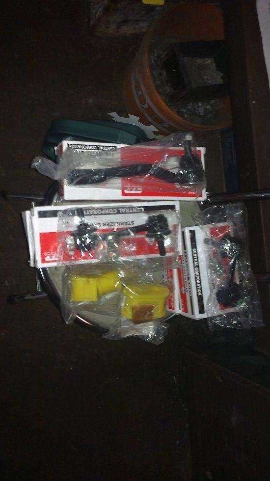

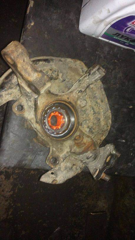

Давно не заглядывал в свой БЖ, аж с прошлого года. В целом все хорошо с машиной, не подводит тьфу, тьфу 3 раза. Не много перетряхнул подвеску, наконец - то поменял передние аммортики и пружины с опорными подшипниками(tokiko+obk+jd+boge)

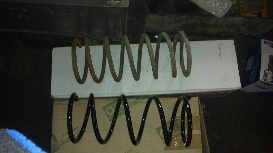

заменил все линки(ctr)и втулки зад. стабилизатора, рулевые наконечники(ctr), передний ступ.подшипник(поставил NSK) старый Febest чуть больше 60 тыс.км.проехал-неожидал, такой выносливости от него.Сейчас, по- ходу и второй напрашивается на замену, но пока точно не уверен, завтра разберусь с ним. После замены аммортиков морда поднялась и стала вровень с задней частью(почти год к этому шел - ура :ya_hoo_oo: ), теперь почти как на джипе, клиренс сантиметров 20 стал. Жалко фотки не могу скинуть с планшета, чет не загружает. Попробую завтра с компа закинуть.
СообщениеДобавлено: Вт мар 26, 2013 6:27 am
а что есть что, распиши пожалуйста. собственно интересуют опоры, какого производителя? И сколько на них проехал, как себя чувствуют?

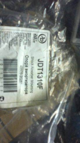

Опоры JD, проехал не много около 3 тыс.км. Пока все нормально ( тьфу 3 раза). Я как купил эту машину , почти 1,5 года назад, перетряхивал подвеску, ставил передние рычаги этой фирмы. Претензий к ним нет. Пробег на этих рычагах уже более 60 тыс.км. Если вдруг надо будет, стучись в ЛС помогу.

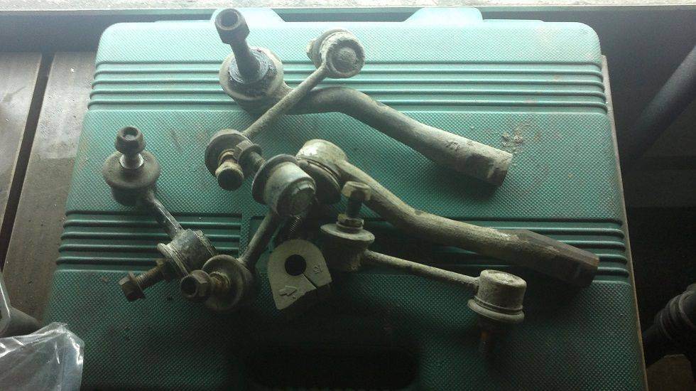

добрался до компа,фото.

Комментарий к файлу: ТРУПИКИ
Изображение 810.jpg [ 150.81 КБ | Просмотров: 7371 ]
Комментарий к файлу: ВОТ ТАК СТАЛО

СообщениеДобавлено: Вт апр 02, 2013 9:31 pm
dimon 987
А номерок пружин ОВК не помнишь?

артикул OBK ( C4T26131)

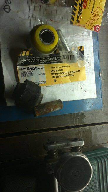

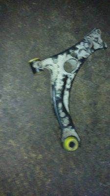

старички
Добавлено спустя 4 минуты 49 секунд:

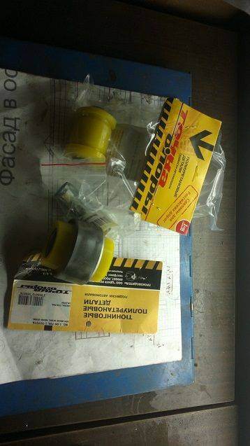

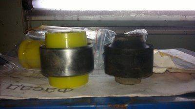

На днях "умер" передний правый рычаг JD( производитель),задний салейнблок вывалился из обоймы :( , да и передний был в плохом состоянии.Как то резко они накрылись,когда менял наконечники и линки они ещё живые были.Теперь надо и на вторую сторону полиуретан ставить.
Комментарий к файлу: на заслуженный отдых

СообщениеДобавлено: Ср апр 10, 2013 9:12 pm
а ты что, сайленты менял только на одной стороне???
имхо не совсем разумно решение, надо сразу было с двух сторон делать!
СообщениеДобавлено: Ср апр 10, 2013 9:31 pm
Сообщения: 634
Год выпуска: 1900
Почему? Скоро на второй стороне поменяю.
