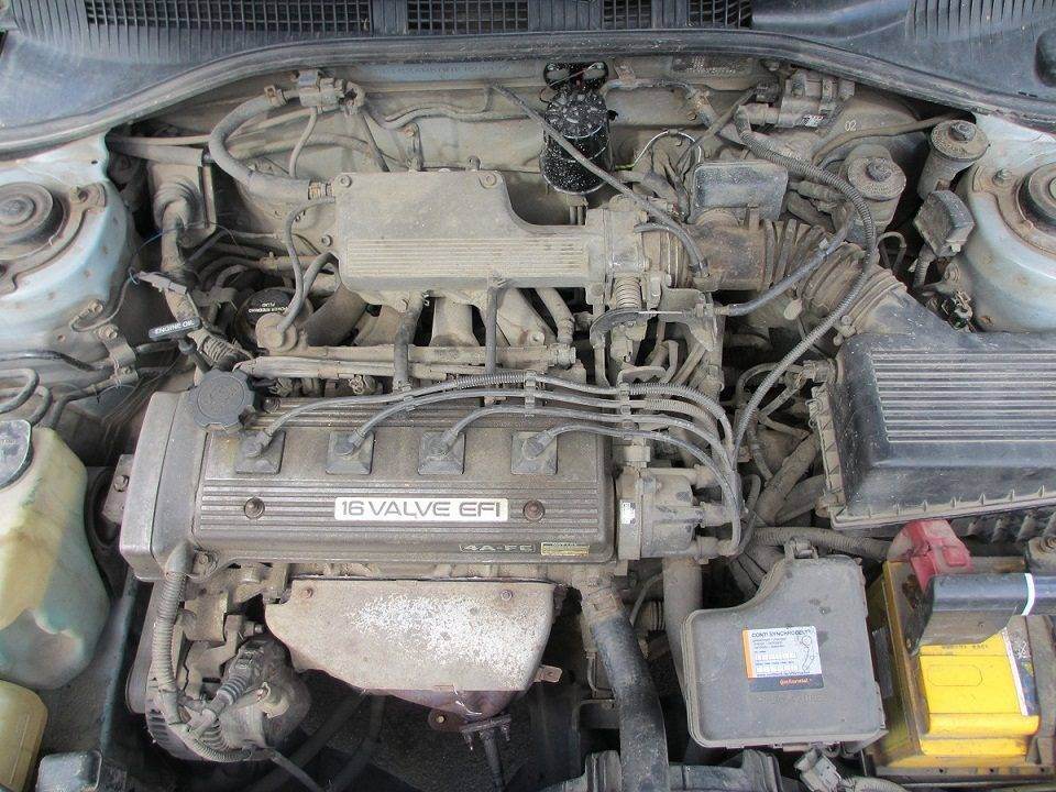

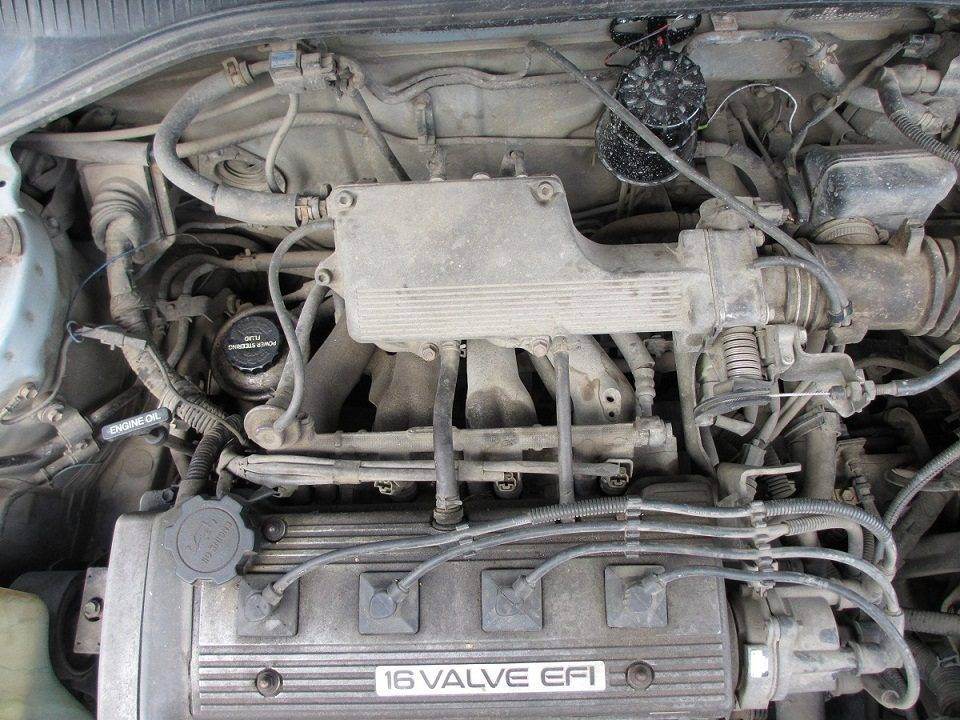

Добрый день. Купил недавно авто. Т.к. сам пока не разбираюсь почти, хотел бы поинтересоваться, LB у меня или нет?
Заранее спасибо!
1.jpg [ 304.31 КБ | Просмотров: 6833 ]
2.jpg [ 308.64 КБ | Просмотров: 6833 ]
3.jpg [ 319.95 КБ | Просмотров: 6833 ]
СообщениеДобавлено: Чт авг 02, 2012 1:52 pm
ЛБ.
СообщениеДобавлено: Чт авг 02, 2012 1:55 pm
Форсы в головке и датчик в коллекторе выпускном , трамблер из волшебного наборчика , все признаки лб мотора . Еще наверно и в тех паспорте заявлено меньше ста лошадей.
