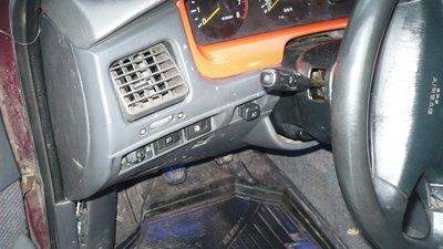

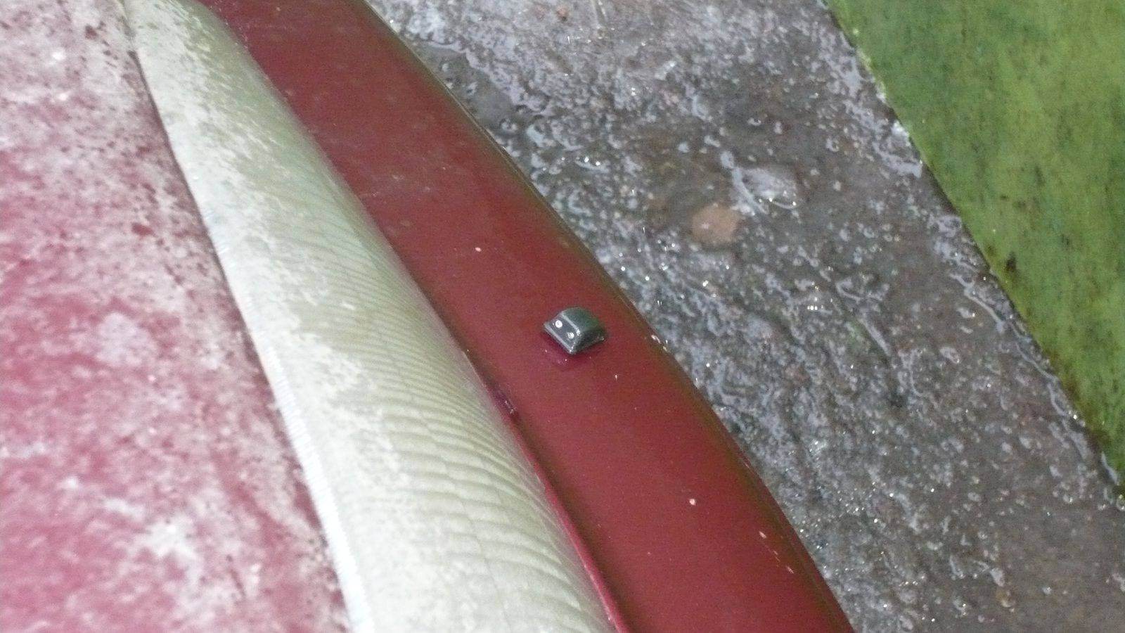

денег у вас что ли много :D ))) я сделал все проще и работа форсунок на уровне! моторчик с ваз-2110 100руб. шланг 20 руб. универсальные форсунки по 20 рублей штука всего того 40) электро клапан 150 рупий, кнопка 65 р. и проводка 50 рупий. и фары чисты всегда))

гайка была, тока нафиг не нужна оказалась я выплавил паяльником дырку она прям как раз получулась ели вкрутил туда эту форсунку, завтра фото выложу , сегодня темно уже! даж фото с их работой)
 Заголовок сообщения: Re: Омыватель фар на Карину Е
СообщениеДобавлено: Вс янв 20, 2013 3:56 pm
Сообщения: 909
Машина: Кашкай
Двигатель: 4a-fe lb с52
потом скину какой моторчик поставил)
Комментарий к файлу: форсунки бюджетный вариант)))
P1030599.JPG [ 432.16 КБ | Просмотров: 8254 ]
Комментарий к файлу: кнопка стеклоподъемником от ваз чудно заменила родную кнопку омывателя)))
P1030600.JPG [ 439.78 КБ | Просмотров: 8254 ]

СообщениеДобавлено: Вс янв 20, 2013 3:59 pm
Ну и что эти писалки отмыть могут? :)
СообщениеДобавлено: Вс янв 20, 2013 4:06 pm
Зато описать смогут :)
СообщениеДобавлено: Вс янв 20, 2013 4:19 pm
че-то тоже не вериться, что они нормально могут отмыть фары... особенно на ходу...
выложи видео, если не трудно
СообщениеДобавлено: Вс янв 20, 2013 4:33 pm
Он просто ещё "дворники" на фары забыл :)
СообщениеДобавлено: Вс янв 20, 2013 4:38 pm
Сообщения: 909
Машина: Кашкай
Народ чесно сначала сам не верил! но эфект есть!!! видео выложу в обяз !! сами убидитесь! все норм работает! и на трассе проверял норм отмывают!
Добавлено спустя 51 секунду:
и дворники уже давно вод запретом!
Добавлено спустя 16 минут 59 секунд:
http://vk.com/video86987323_164431434 вот видео с их работой!!! настроить все руки не доходят!
Добавлено спустя 48 секунд:
и правую надо поменять плохо работает!
