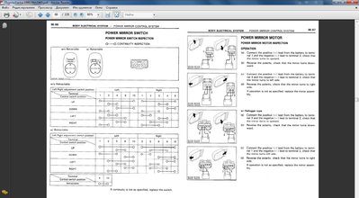

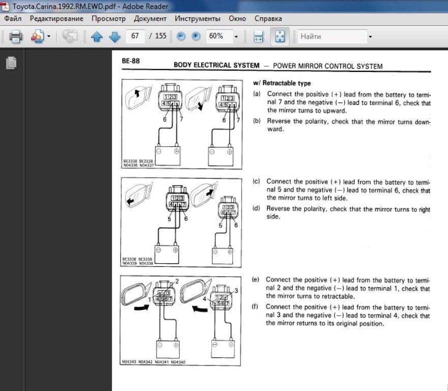

Вот тут смотри.
http://carmanz.com/toyota/carina-e-1992 ... 98138.html
Добавлено спустя 45 минут 17 секунд:
Ещё в помощь:
Схема 1.jpg [ 141.29 КБ | Просмотров: 4470 ]
Схема 2.jpg [ 135.22 КБ | Просмотров: 4470 ]

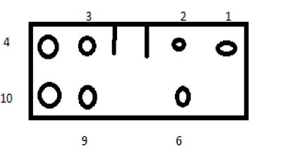

Как я понял разъёмы номеруются именно так как на рисунке
Как по книжке у меня не все провода такого цвета(
Есть: черный, синий(голубой), 2 светло красных, красный,зелено-желтый и зелено красный
посоветуйте как справиться с этой задачей
