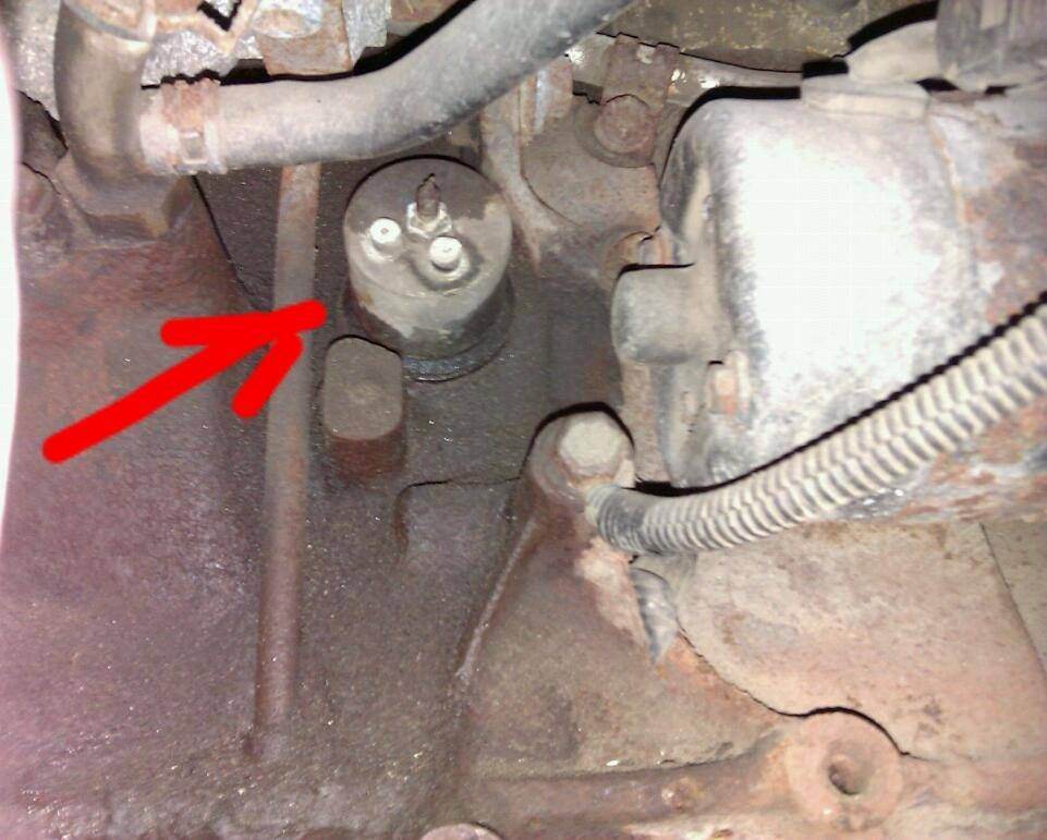

всем привет!!!люди добрые подскажите пожалуйста,что за датчик стоит на блоке цилиндров на месте заглушки?какую функцию должен выполнять?при запуске двигателя,начинает гнать тосол из-под него пока не прогреется.
PicsArt1324633270981-1.jpg [ 90.64 КБ | Просмотров: 4557 ]
carina e 96г.,2литра,турбо-дизель
СообщениеДобавлено: Пт дек 23, 2011 1:10 pm
Сообщения: 6117
а это не подогревалка антифриза? а что за две белых штучки???

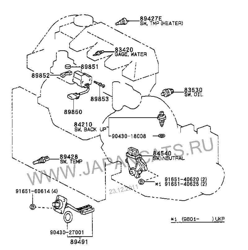

Покажи ка этот датчик на схеме
CImage.jpg [ 70.61 КБ | Просмотров: 4545 ]

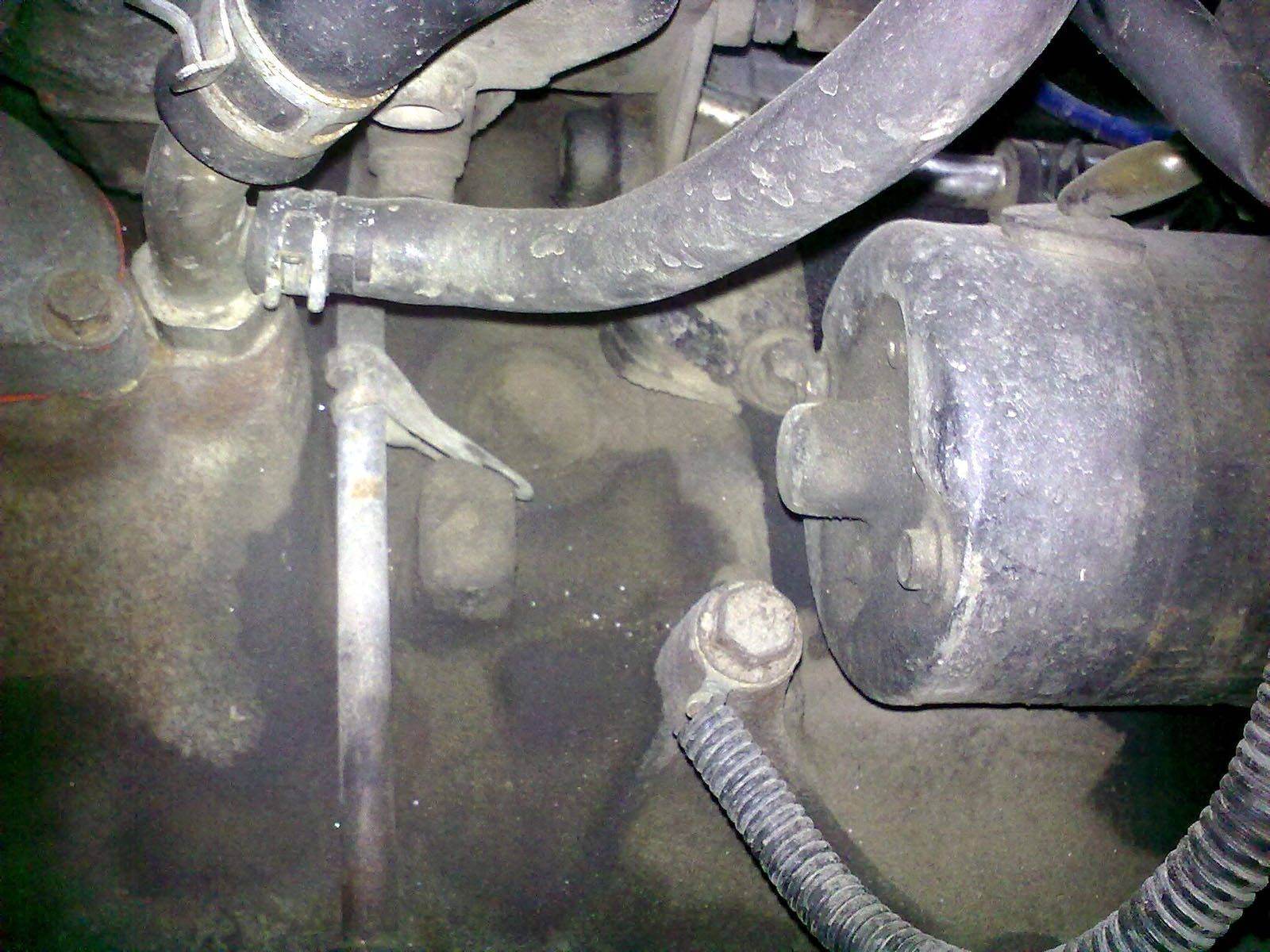

У меня тот-же движок, и там стоит заглушка.... у тебя скорее всего подогреватель ОЖ там установлен.
Сливай жидкость, выкручивай и смотри что с ним, либо ставь заглушку обратно (если есть еще такая возможность)

спасибо!!!значит подогреватель,искал оборванные провода к нему,чтоб подходили,но не нашел.а еще такой вопрос-у меня на приборке горит датчик уровня масла,где этот датчик стоит?где его найти?
СообщениеДобавлено: Пт дек 23, 2011 2:43 pm
Зарегистрирован: Вт июн 07, 2011 1:59 am
Сообщения: 174
Откуда: Одесса-мама
Двигатель: 2CT
Датчик (поплавок) находится у нас в поддоне двигателя, (с той же стороны где у тебя подогреватель только чуть ниже), вот тут подробно описано как он работает: http://www.toyota-ace.ru/dat_oil.HTM

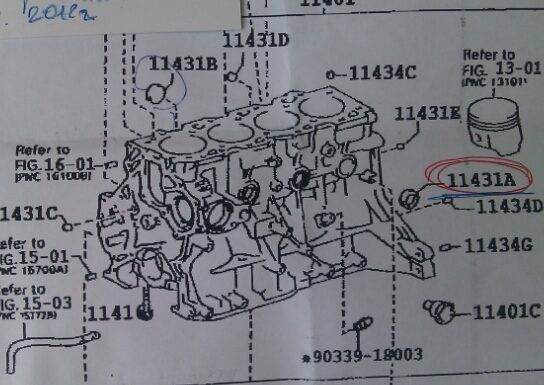

друзья-специалисты,ну помогите пожалуйста,такой вопрос.так как из-под этого подогревателя гонит тосол,решил поставить заглушку,заказал в магазине.но с продавцами стояли долго думали,где она на схеме.заказал 11431А.что скажите?
PicsArt1328350828707.jpg [ 183.5 КБ | Просмотров: 4327 ]

еще вопрос к специалистам!?!хочу поставить заглушку вместо подогревателя,т.к.гонит тосол из-под него,и задумался,а получится ли обратно ее поставить,т.к. думаю,что под подогреватель резьбу нарезали.что посоветуете???
СообщениеДобавлено: Пн май 07, 2012 8:48 am
Зарегистрирован: Пн дек 06, 2010 9:58 pm
Сообщения: 373
Откуда: Россия. р.Карелия г. Кондопога
Машина: Toyota Carina E GLI
Двигатель: 1.6 LB
Мне кажется заглушку ты уже не поставишь. Выкручивай подогрев,смотри причину течи тоссола. Могет быть там есть уплотнительное кольцо,которое прохудилось??? :)
