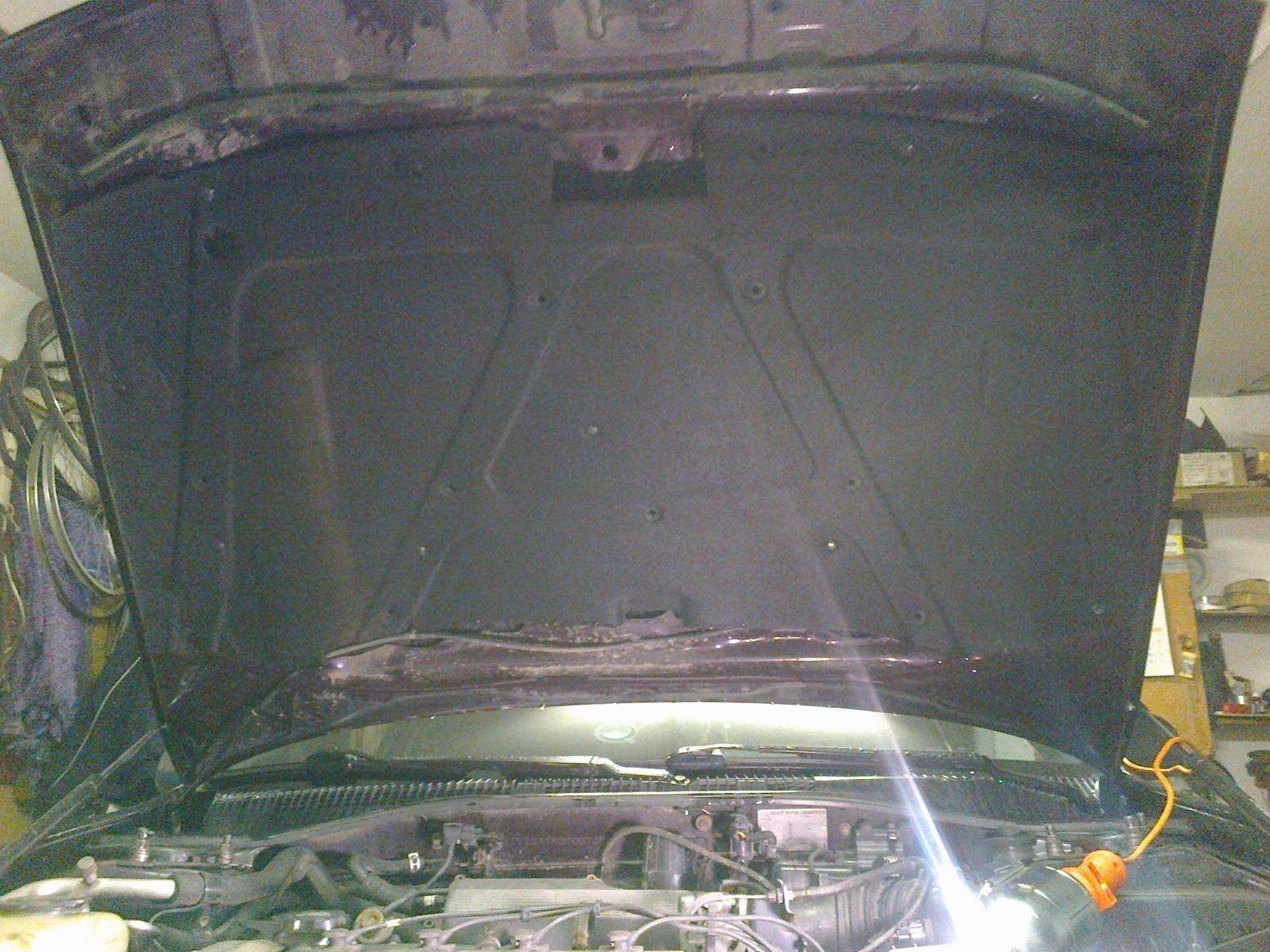

СообщениеДобавлено: Вс дек 01, 2013 2:52 pm
подниму темку
вопрос: если утеплить капот (например между ребрами, поставить вибропласт, а сверху что-нибудь фольгированное, что не боится температуры) снег на капоте будет таять или нет?
у меня по зиме беда - снег тает после поездок и стекая вниз к решетки радиатора застывает там, потом открыть капот морока. вот хочется избавиться от этого срама, вид чистого капота уже совсем по иному смотрится, да и краску не портит
СообщениеДобавлено: Вс дек 01, 2013 3:08 pm
Сообщения: 973
Откуда: г. Бор
Репутация: 38 [ ? ]
Поставил штатный утеплитель капота от двенашки, подрезав края по месту. Закрепил на клипсы от нее же. В экзисте можно посмотреть штатный утеплитель с калдины, но цена...
СообщениеДобавлено: Вс дек 01, 2013 3:42 pm
Allegator а фото можешь сделать?

Прошу прощения за качество
2013-12-01-014.jpg [ 289.48 КБ | Просмотров: 8262 ]
СообщениеДобавлено: Пн дек 02, 2013 9:54 am
Allegator , ага, понятно, спасибо :co_ol:
