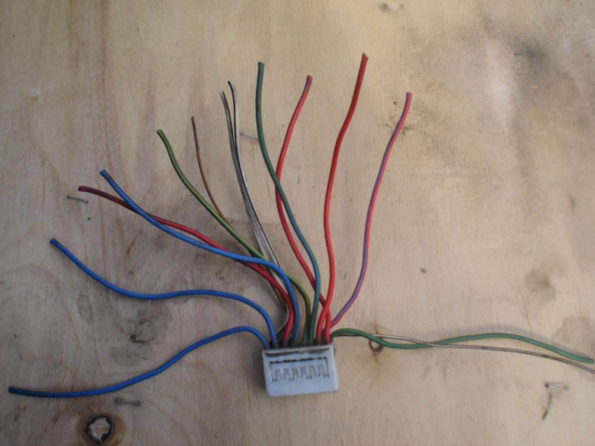

Господа.

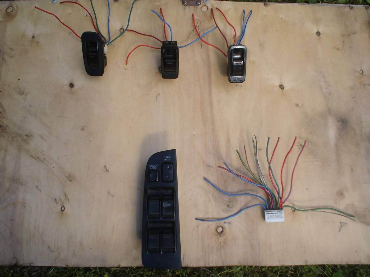

ниже фото того,что имеется и соответственно сами электростеклоподьемники.
С помощью ваших знаний,своих и еще чьих нибудь(можно даже бабки-колдуньи)-помогите все это дело запихать к себе в улыбку.
Все эти девайсы именно от улыбки.
или просто ткните в схему,а я уж как нить сам попытаюсь разобраться,какой провод куда уходит.

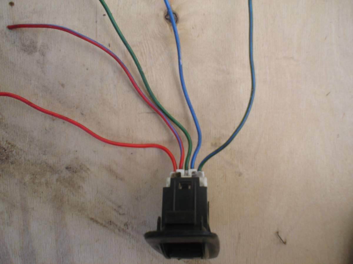

Ниже фото ЭБУ стеклоподьемников и трех кнопочек.
из ЭБУ(можно я его так буду называть далее?)выходит аж 14 проводов,но с разным сечением....но!10 из них с сечением 2.5 мм,а два проводка 1.5 мм.
На оставшихся трех кнопках сечение тоже 2.5 мм,количество выходящих проводов 5 штук.
Вообщем помогайте....
как все правильно соединить.
в душе понимаю,что на ЭБУ просто подается от акумма 12 вольт,а дальше блок уже "рулит" блокировками....подьемами стекол...
Комментарий к файлу: общая фотография
DSC08923_thumb.jpg [ 72.39 КБ | Просмотров: 13768 ]
Комментарий к файлу: фотография фишки ЭБУ стеклоподьемников
DSC08924_thumb.jpg [ 70.17 КБ | Просмотров: 13768 ]
Комментарий к файлу: фотография кнопки и выходящей из ней проводов.
DSC08925_thumb.jpg [ 61.51 КБ | Просмотров: 13768 ]
Комментарий к файлу: фотография кнопок.
DSC08926_thumb.jpg [ 67.72 КБ | Просмотров: 13768 ]

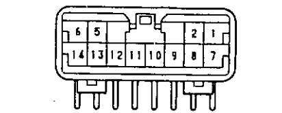

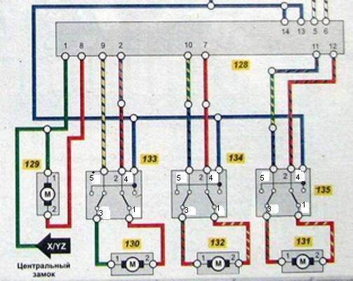

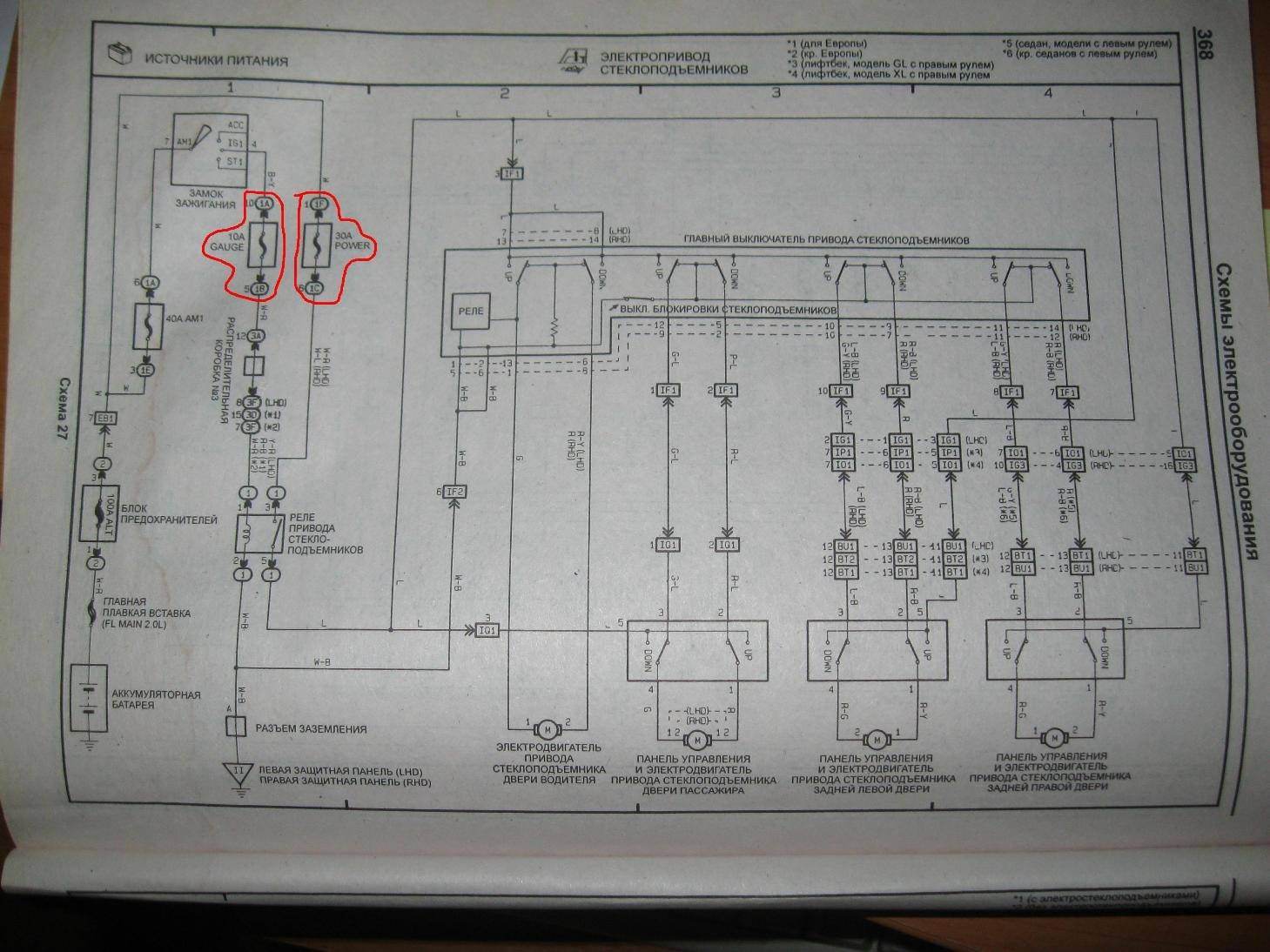

схема ЗДЕСЬ
 Заголовок сообщения: Re: Электро стеклоподьемники.
СообщениеДобавлено: Пн сен 10, 2012 2:40 pm
ДИм :-ok-:
СообщениеДобавлено: Пн сен 10, 2012 2:45 pm
Сообщения: 1736
Откуда: Чебоксары-Цивильск

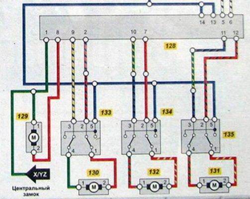

синий провод = плюс
5,6 точка - кузов
Добавлено спустя 15 минут 2 секунды:
разъем на блоке управления
Zamki_stekla_collor.jpg [ 85.74 КБ | Просмотров: 13755 ]
БЛ_СТ.JPG [ 13.71 КБ | Просмотров: 13745 ]

блин.

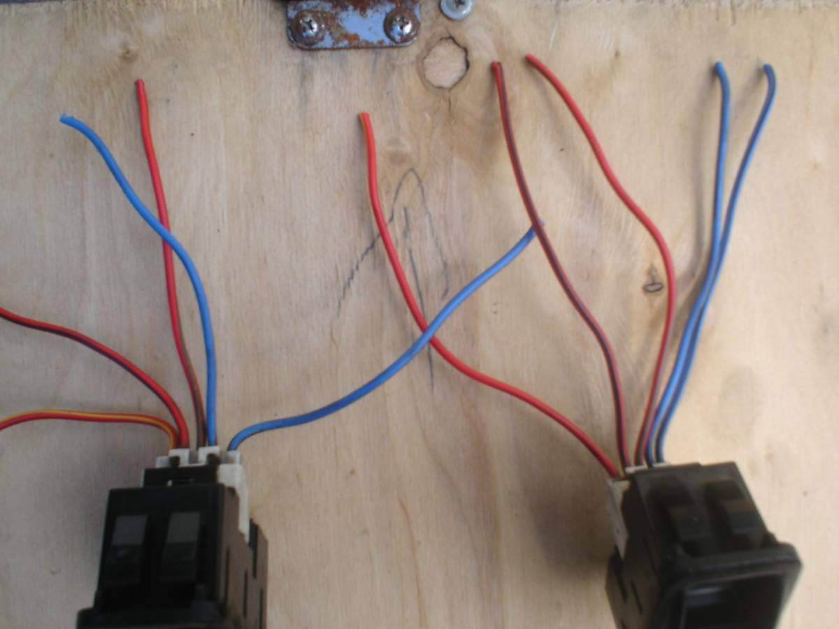

собрал...
короче работает только один подьемник который управляется с ЭБУ...остальные молчат блин...хоть просто с кнопок,хоть с эбу....тишина.блокировку включаю выключаю...бесполезно.
Дима
довай подсказывай дальше
СообщениеДобавлено: Пн сен 10, 2012 5:40 pm
камиль
задние и пассажирский будут работать только при условии что они подключены к главному блоку, и что на них стоит кнопка.
если одно из этих слагаемых убрать, то фига они работать будут!
СообщениеДобавлено: Пн сен 10, 2012 5:43 pm
Шурик
все соединенно согласно схеме...
не работают и все тут...
пойду еще раз перепроверю соответствие схеме
Добавлено спустя 8 минут 55 секунд:
вот проверил-все моторчики работают..
я вот подозреваю что общий + у них не контакт под номером 5 на каждой из кнопок....а какой то другой-вот только какой...блин блинский...
Добавлено спустя 3 минуты 29 секунд:
Саш
я твою схему прочел...там сноска вверху "для левого руля"
дорогой ты мой....дай пожалуйсто теперь для правого руля...
стопудово-5 контакты на кнопках не общий +
Добавлено спустя 5 минут 1 секунду:
у меня вообще еще в запасе лежит еще один блок управления...вот поставил его счас...дак он вобще внутри жужит...трещит...на кнопки не реагирует...
Добавлено спустя 22 минуты 52 секунды:
совершенно верно.
общие контакты не пятые а четвертые
блин.
книгу смотрю через адобе реадор....как сделать фотку и выложить сюда?
Добавлено спустя 39 минут 37 секунд:
и так
схему предоставленную Димкой изменил
ниже она приведенна
и она РАБОТАЕТ :ya_hoo_oo: :ya_hoo_oo: :ya_hoo_oo: :ya_hoo_oo: :ya_hoo_oo:
ура.
теперь надо купить провода 2*5 мм....в магазе каком нить и я буду как городской человек....а то все весла весла весла....
Еще раз спасибо всем.
Если тема нужна форуму-оставьте....если же нет.закройте.
я бы оставил-улыбко водителей на форуме с десяток-может пригодиться.
Комментарий к файлу: изменена номерация контактов на кнопочках.
подьемнкии.JPG [ 42.48 КБ | Просмотров: 13648 ]

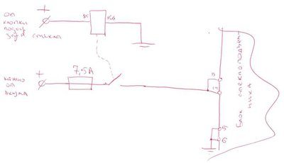

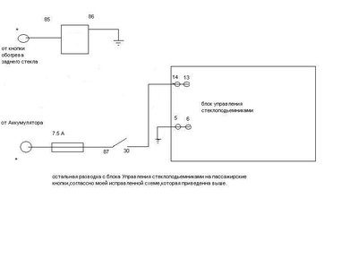

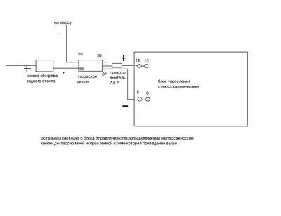

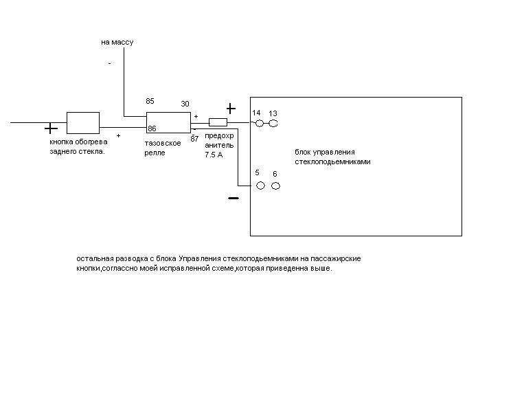

и так
бодания продолжаются
Нужно взять от куда нибудь пропадающий плюс,а именно такой,чтоб ключ зажигания повернул и он пропал.
Путем беседы с Димкой(Gibson) пришли к выводу что берем + с кнопки обогрева заднего стекла.
Ниже схема.
Добавлено спустя 6 минут 30 секунд:
Дим
нипонимаю...чего в этой схеме нетак...
Комментарий к файлу: схема подключения Тазовского реле.
схема.JPG [ 25.81 КБ | Просмотров: 13594 ]
СообщениеДобавлено: Вт сен 11, 2012 10:58 am
Сообщения: 1736
мне кажется так надо.
схема.jpg [ 17.71 КБ | Просмотров: 13584 ]
СообщениеДобавлено: Вт сен 11, 2012 11:13 am
я все
не могу уже больше
то с кнопки берем плюс...то с аккума...
та схема которая выше...она же будет работать но цепь в которой Тазовское Реле стоит-ВЫКЛЮЧАТЬСЯ ТО НЕ БУДЕТ.Соответственно в машине появится постоянный потребитель в виде реле...
:wo)(ll:
СообщениеДобавлено: Вт сен 11, 2012 11:28 am
Дим вот она твоя схема,только посимпатичнее и с обозначениями.
Комментарий к файлу: Димкина схема
схема.JPG [ 25.72 КБ | Просмотров: 13573 ]

СообщениеДобавлено: Вт сен 11, 2012 10:34 pm
ну вот
началось все в обед сегодняшнего дня и окончилось только что
на часах 22:30
не скажу что просто....
снятие старых подьемников и карт...потом протягивание новых проводов...далее подключение и установка новых подьемников и карт....
одним словом-жопа....хотя не.мягко сказанно.
но доволен....без гранично
Дима-нашел провод на кнопке подогрева к нему и присандалился....теперь когда машина заведена-эта кнопочка горит в холостом режиме в пол накала...
в остальном все тип топ....
массу притянул на аккумулятор...
предохранитель только не успеваю поставить....завтра думаю замострячу...
вот и все.
