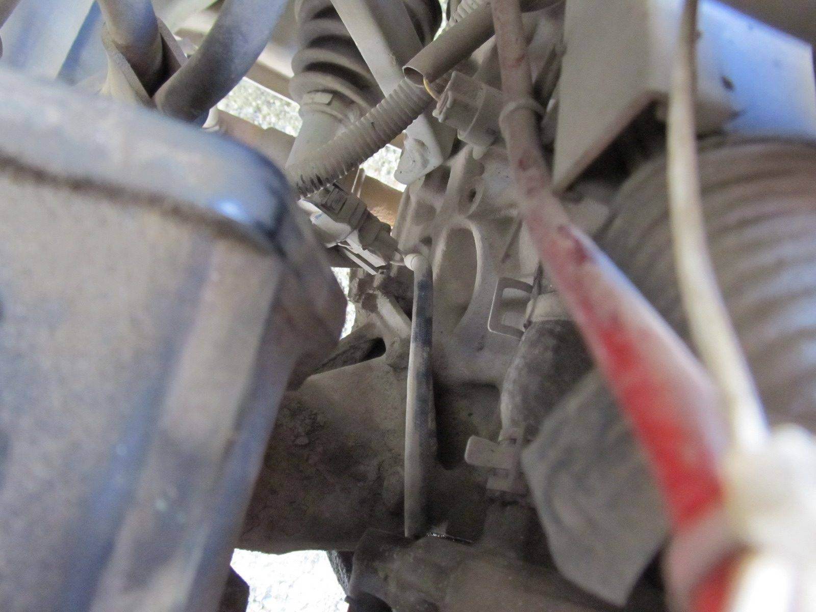

Вроде нашёл, сам датчик с фишкой, но как к нему пробраться, даже и не представляю. (то ли бачок гур'а снимать, то ли снизу что-то открутить ещё)
Комментарий к файлу: вон он, в центре вроде
IMG_4911.JPG [ 323.9 КБ | Просмотров: 9953 ]
Интересно,в сервисе за поиск таких проблемах много возьмут? Чтоб время не терять сегодня оттартать машинку и пускай занимаются (а потом как выставят счёт..., что ключи отдать придётся за оплату :D ) :du_ma_et: или забить на пару дней и на своих выходных заняться, пока на автобусе поездить :st_ruskiy:
Так понял надо открутить болтик крепящий датчик, вытащить естественно и удостовериться в его работоспособности (только у меня кроме мультиметра нет проверочного оборудования) пока для меня сложность представляет оптимальный доступный путь к нему для демонтажа :wo_rk:
А что от фольца подходит?Хотя бош же...

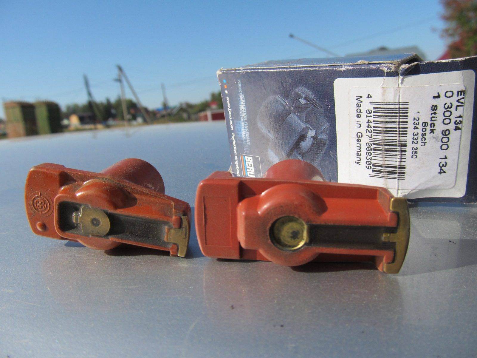

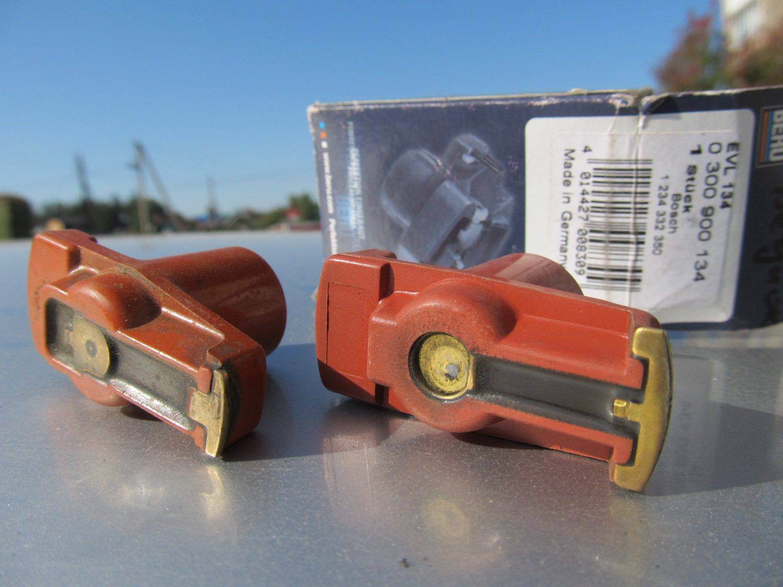

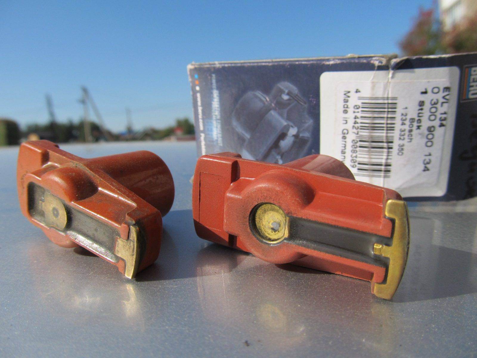

слева мой родной бегунок (он слегка отличается)
IMG_4912.JPG [ 447.58 КБ | Просмотров: 9953 ]
IMG_4913.JPG [ 427.93 КБ | Просмотров: 9953 ]

это датчик уровня масла.датчик колена находится около шкива коленвала.сзади двухконтактный

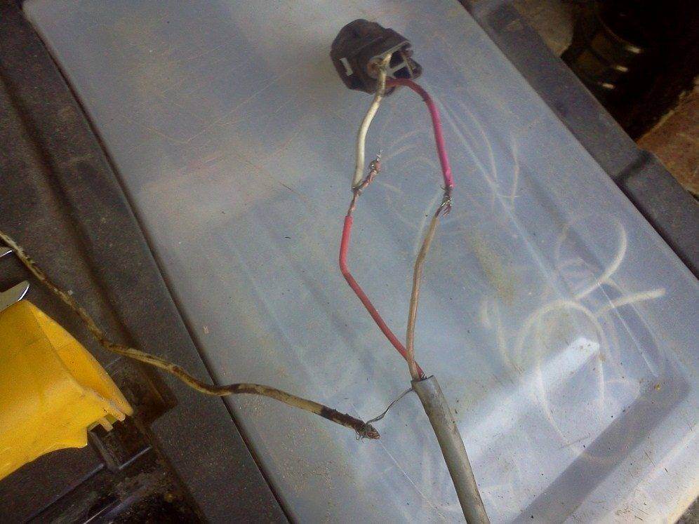

Сегодня вечером еще и сфотаю, у меня валяется в гараже, подключеный дпкв от волги к нашей фишке.
Комментарий к файлу: Вот оно
IMG_20120915_112807.jpg [ 127.79 КБ | Просмотров: 9820 ]
Ну и естественно, все это лучше соединять при помощи пайки и хорошо изолировать.
