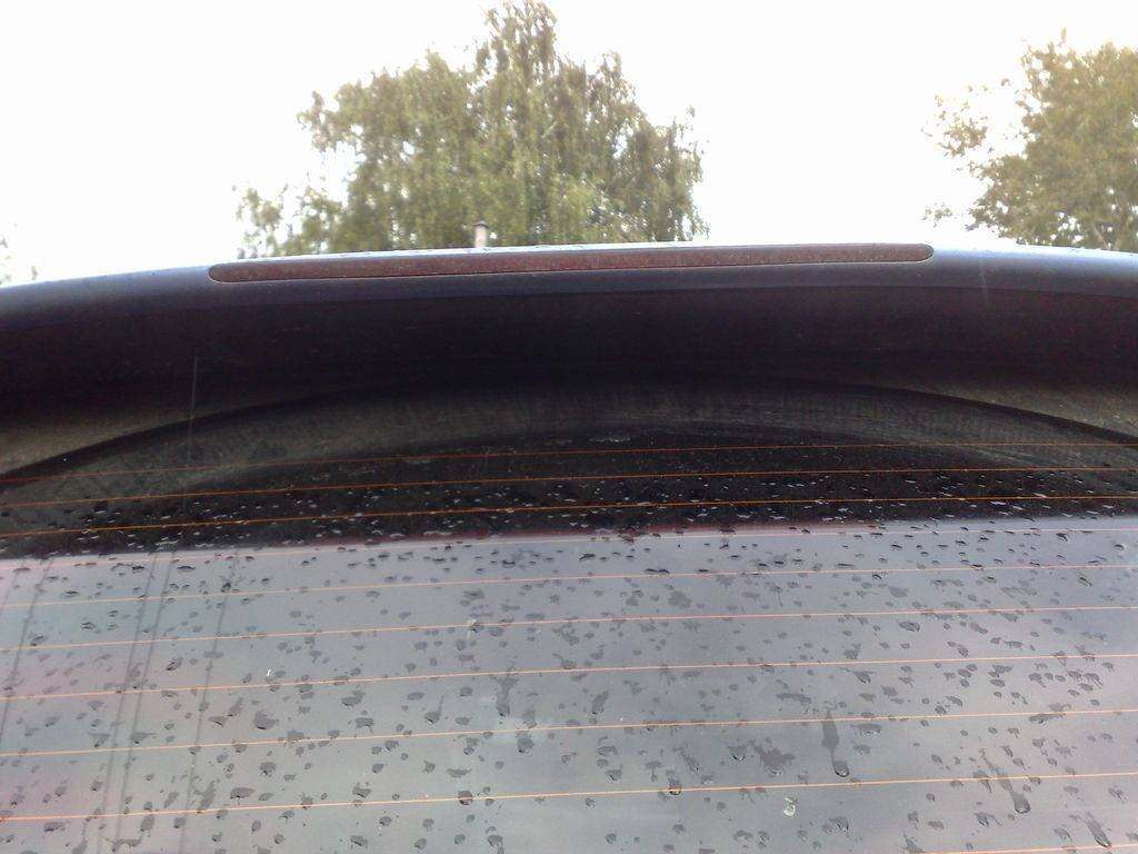

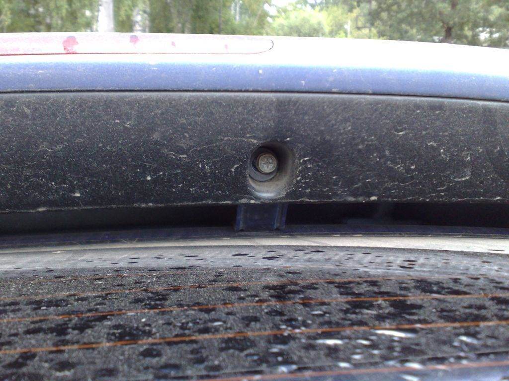

парни,привет,кто нибудь установленный спойлер сфотографируйте пожалуйста сверху,очень надо.
 Заголовок сообщения: Re: Спойлер на СПОРТВАГОН.
СообщениеДобавлено: Вс авг 26, 2012 2:23 pm
Сообщения: 2026
Машина: Сarina E Wagon
Щас попробую,но у меня на телепон
СообщениеДобавлено: Вс авг 26, 2012 2:29 pm
Сообщения: 1872
Откуда: КАЗАНЬ,26 лет
Машина: RAV 4
Двигатель: 3S-FE,АКПП
все равно,хоть на колошу )
СообщениеДобавлено: Вс авг 26, 2012 2:44 pm
Сообщения: 2026

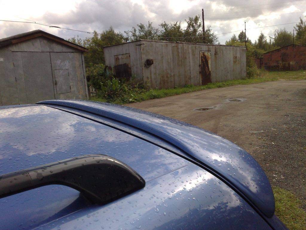

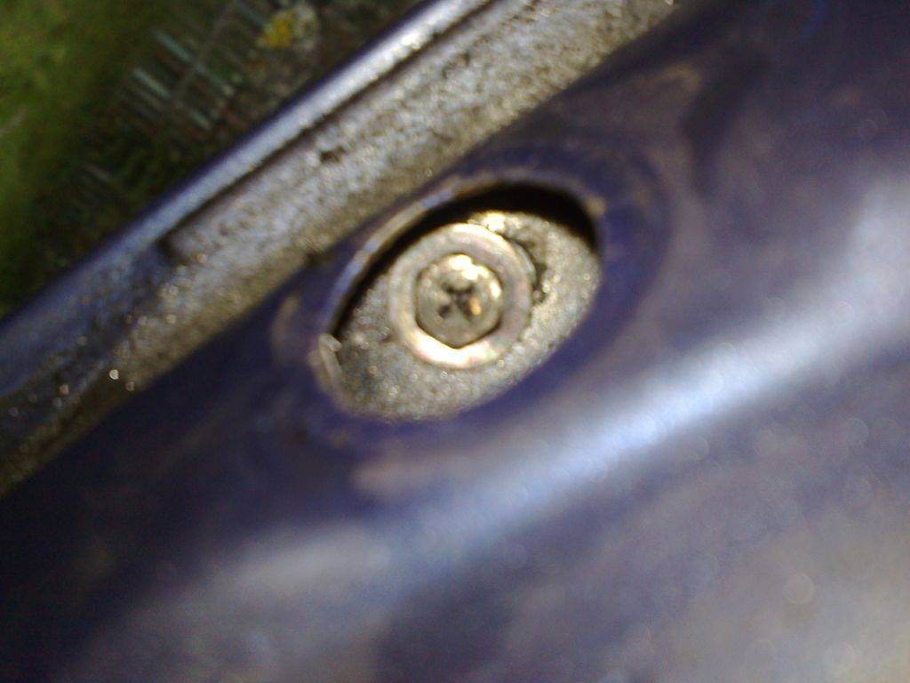

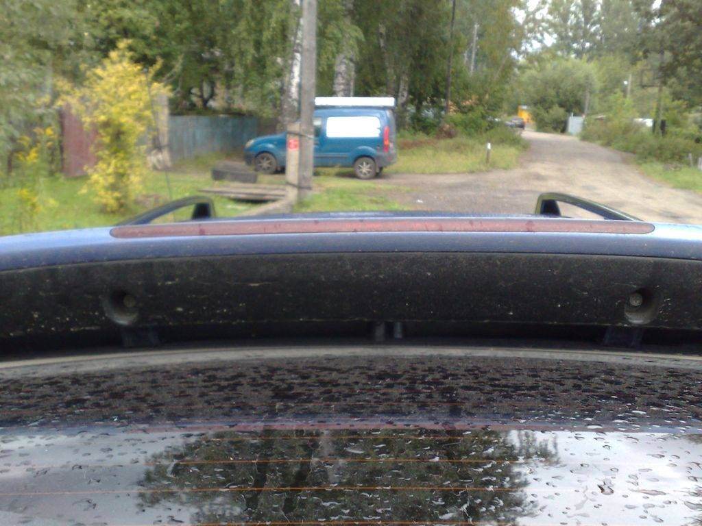

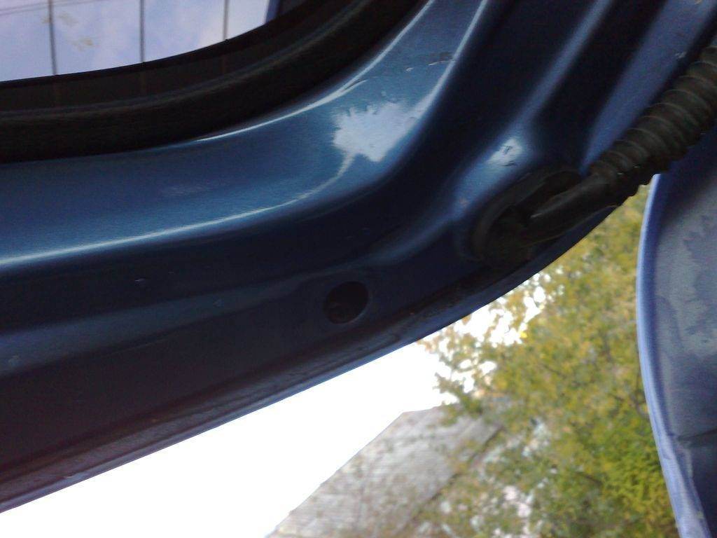

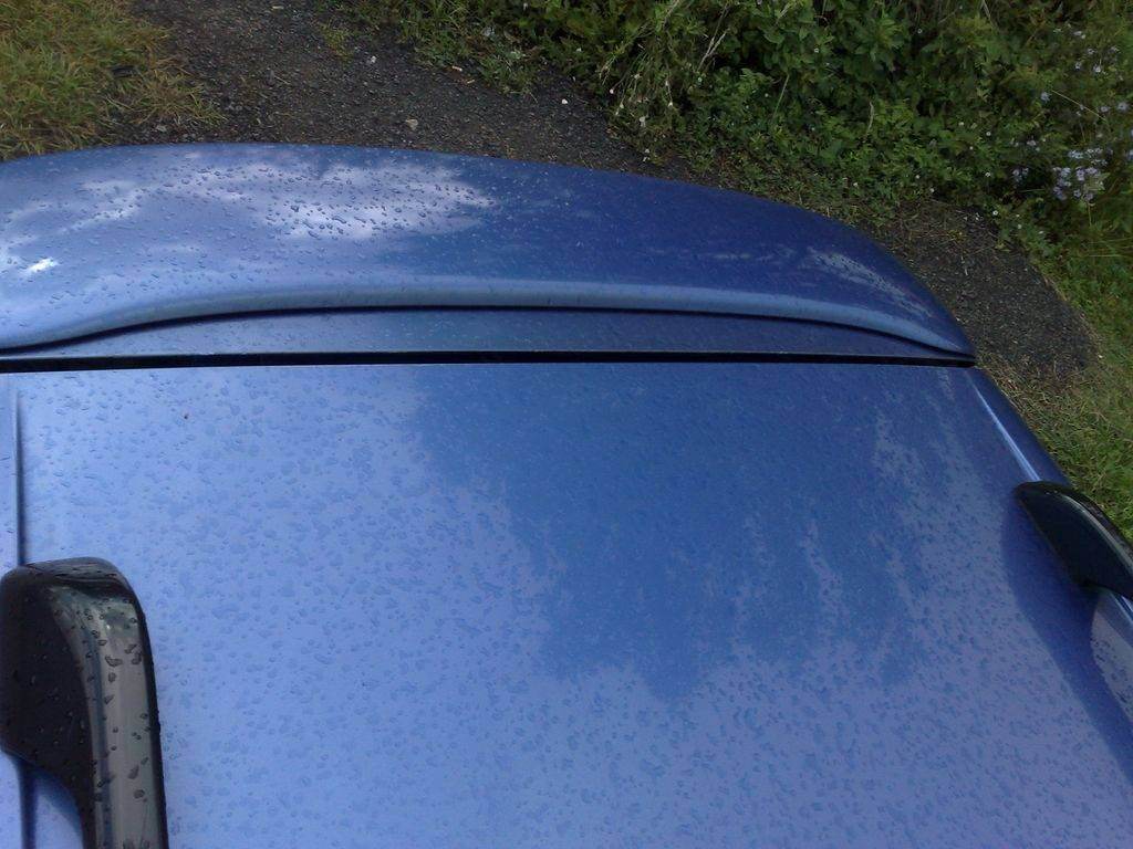

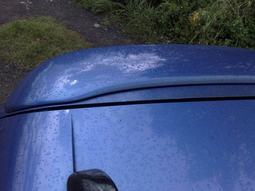

Тада лови
крепёж.jpg [ 147.17 КБ | Просмотров: 20523 ]
ещё _.jpg [ 138.56 КБ | Просмотров: 20523 ]
ещё.jpg [ 139.28 КБ | Просмотров: 20523 ]
Вот.jpg [ 129.21 КБ | Просмотров: 20523 ]
грязновато правда.jpg [ 106 КБ | Просмотров: 20523 ]
поближе.jpg [ 125.75 КБ | Просмотров: 20522 ]

все увидел,+1 за отзывчивость тебе,не в первый раз при чем! я думал он как то по кромке пятой двери должен идти,ан нет (
СообщениеДобавлено: Вс авг 26, 2012 2:51 pm
Сообщения: 2026
Не,там зазорчики есть.А ты уже установкой занимаешься?

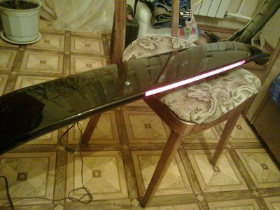

нету,забрал сегодня вот,трещины есть оказалось,лечить его надо и красить,не знай когда руки дойдут,пойду эпоксидки куплю, и фонарик к блоку подключил,че то не фурычит :oops:

вообщем все залечено медной проволкой и эпоксидкой,покрашено и ждет выходных чтобы установиться :)

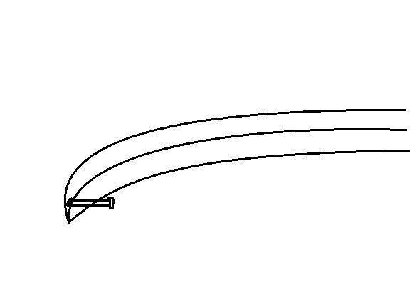

короче спойлер не поставлен,гемор тот еще,под клипсы не правильно разметился,распахал дыры в которых клипсы не держатся :( оказалось нет еще двух креплений,которые по серединке держат,и я понятия не имею как они выглядят чтобы их сделать,если есть у кого не на машине,обмерьте пожалуйста :s_o_s: и еще вопрос к тем кто ставил спойлер на хлопушку кариновскую, как вы закручивали крайние болты под таким углом??
короче дырки под скотчем,спойлер дома,я в шоке :)
Ты о двух металлических кронштейнах? У меня есть, могу сфоткать, обмерить сложнее, в силу их конфигурации :)
Непонятно, спойлер вплотную прилегает к хлопушке, откуда там угол?
Может ты не сделал специальные отверстия во внутренней части двери, через которые данные болты вкручиваются?

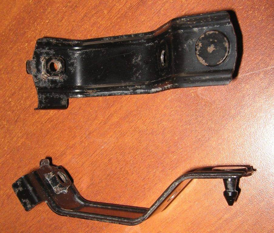

СообщениеДобавлено: Пн сен 17, 2012 7:16 pm
Сообщения: 2026

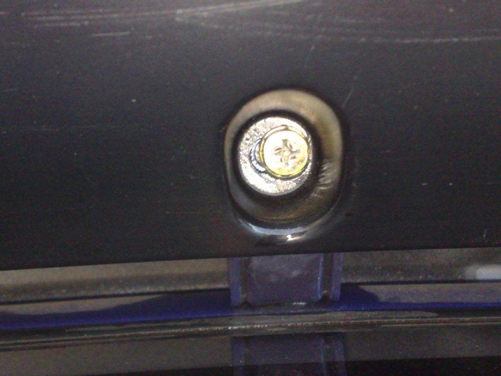

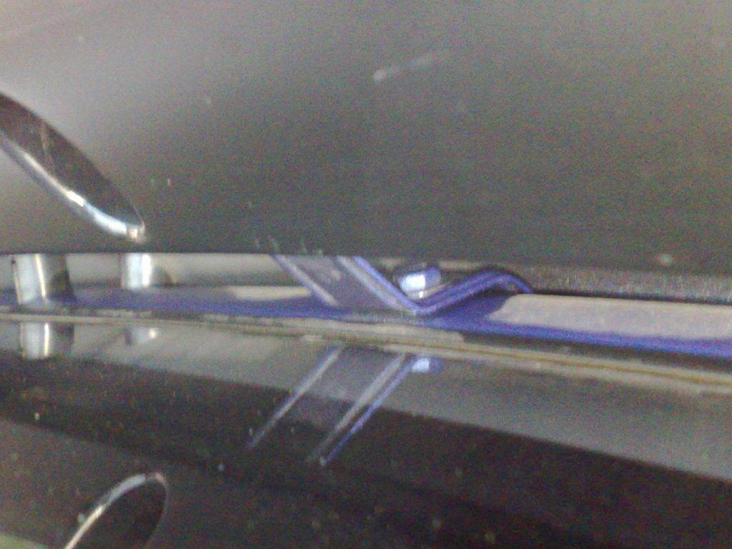

пофоткал чуть чуть
крепёж.jpg [ 78.81 КБ | Просмотров: 20354 ]
крпёж1.jpg [ 83.13 КБ | Просмотров: 20354 ]
скоба.jpg [ 108.87 КБ | Просмотров: 20354 ]
скоба1.jpg [ 89.94 КБ | Просмотров: 20354 ]

вообщем с боковыми креплениями ясно,надо снутри дыру сверлить большую,остается под вопросом эскиз кронштейнов двух :( Пожарник
спасибо тебе!

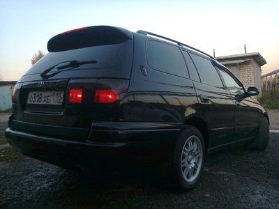

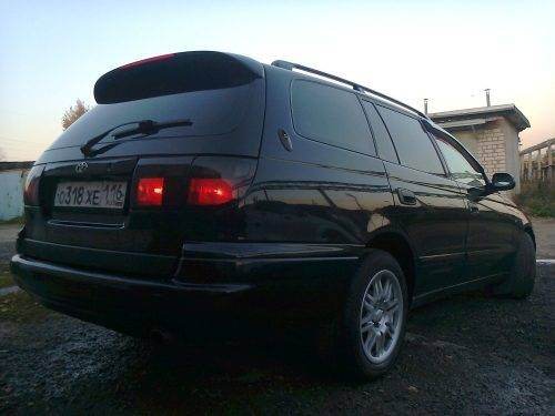

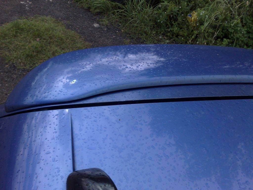

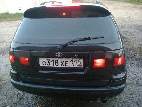

Парни,всем спасибо, вчера поставил без кронштейнов,держится крепенько,не совсем ровно сел,но это мелочи,вообщем вот так все это выглядит,еще решетку новую покрасил поставил
Фото0051.jpg [ 137.08 КБ | Просмотров: 20274 ]
Фото0050.jpg [ 166.45 КБ | Просмотров: 20274 ]
Фото0056.jpg [ 158.33 КБ | Просмотров: 20274 ]
СообщениеДобавлено: Чт сен 20, 2012 10:03 am
Сообщения: 465
Машина: Caldina ST195
Двигатель: 3S-GE (3gen)
Симпотяжка :co_ol: ..... Жаль, что толку от этого спойлера никакого, только эстетическая :(
